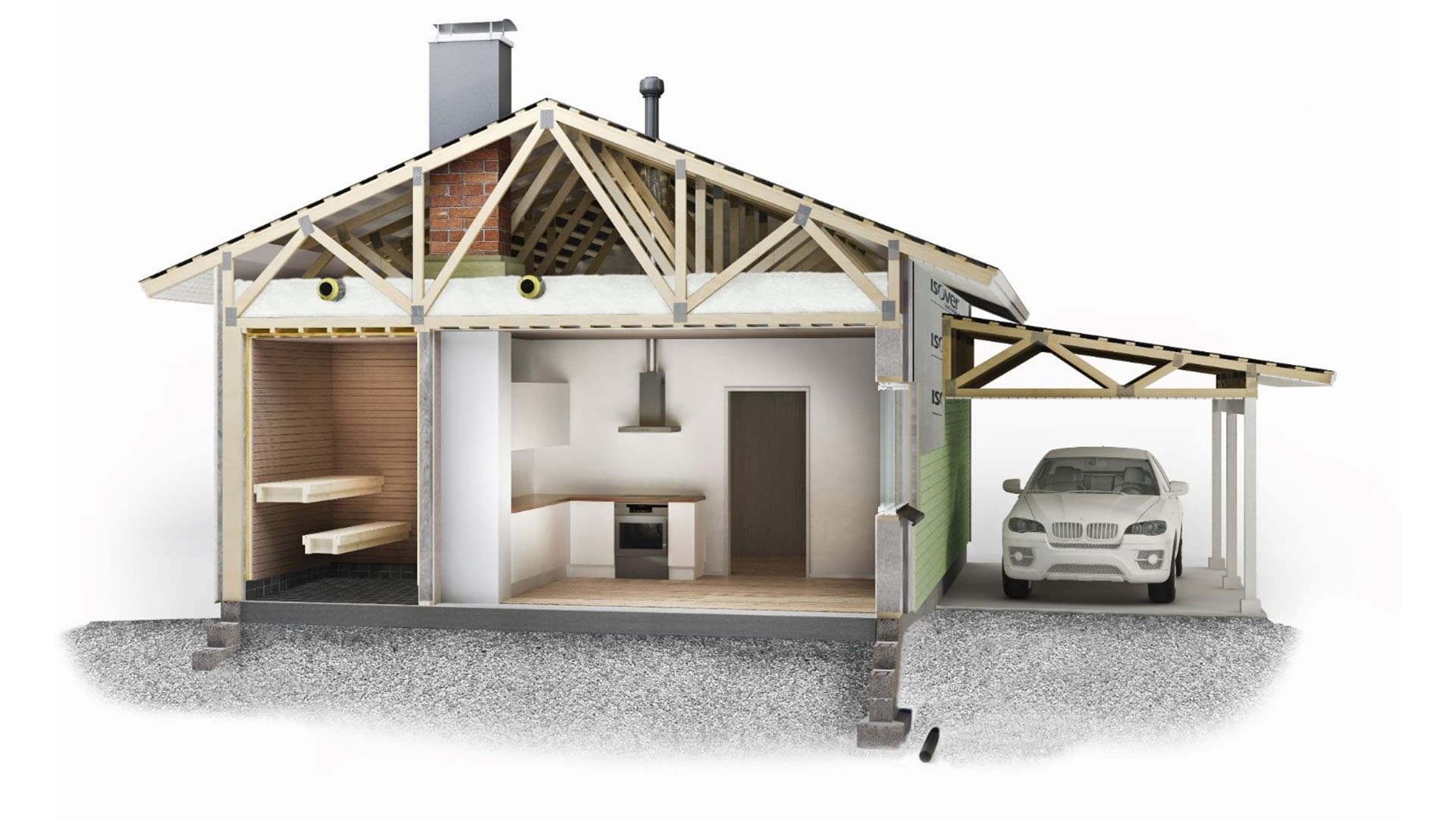

On aika lisäeristää – mistä lähteä liikkeelle?
Helpoin tapa lähteä liikkeelle on kurkistaa yläpohjaan ja sen kuntoon. Koska lämpö karkaa helpoimmin ylöspäin, on yläpohjan eristäminen puhallusvillalla järkevä sekä kustannustehokkain vaihtoehto parantaa lämmöneristystä nopeasti.
Yläpohja
Yläpohjaan kannattaa valita sellainen eriste, joka on palamaton sekä painumaton.
Puhallusvilla sopii yleensä hyvin remontointikohteisiin. On kuitenkin selvitettävä, mikäli yläpohjassa on jo olemassa eriste, voidaanko valittua puhallusvillaa puhaltaa myös vanhan eristeen päälle – tärkeää on joka tapauksessa kuitenkin poistaa orgaaniset epäpuhtaudet eristeiden seasta (kuten hiirien jätökset yms.) Se, että voidaanko puhallusvilla puhaltaa vanhan eristekerroksen päälle, selviää eristevalmistajalta. Mikäli ei voi, tulee huomioida eristevahvuus eristevaihdon yhteydessä.
Puhallusvillan asennus on mahdollista teettää urakoitsijalla, mutta taitava remontoija voi toteuttaa lisäeristämisen myös itse rautakaupasta vuokrattavan puhallusvillakoneen avulla, tämä toki riippuu myös valitusta eristeestä.
Alapohja
Kun yläpohja on huolehdittu kuntoon, kannattaa kurkistaa myös alapohjan tilanne. Eli miltä rossipohjan kunto vaikuttaa.
Mikäli lattian alta paljastuu huonokuntoisia tai painuneita eristeitä, on ne syytä korvata uusilla eristeillä. Jämäkkä eriste soveltuu rakenteisiin, joissa halutaan toteuttaa mahdollisimman hyvä eristys tai pitää rakenteet ohuina. Valitse eriste, joka toimii mökkisi rakenneratkaisujen kanssa. Hyviä ominaisuuksia eristeelle ovat lahoamattomuus sekä hajuttomuus ja se, eriste eriste ei myöskään tarjoa kasvualustaa homesienille.
Seinärakenteet
Ulkoseinien eristäminen kannattaa jättää viimeikseksi. Ulkoseinien eristys nimittäin vaatii jo hieman aikaisempaa enemmän vaivannäköä, sillä mökin lautaverhoilu tulisi poistaa ja samalla tarkistaa, millaisessa kunnossa runkorakenteet ovat.
Mikäli rakenteet näyttävät hyvältä (tai vaadittavien korjausten toteuduttua), kannattaa seinärakenteeseen lisätä vesihöyryä läpäisevät ja tuulensuojapinnoitetut lämmöneristelevyt.
Mikäli haluat täydentää mökin eristysratkaisuja, voit halutessasi sijoittaa lattia-, seinä- sekä kattorakenteisiin höyrynsulkukalvon. Höyrynsulun tehtävänä on varmistaa, ettei mökissä sisällä oleva kostea sekä lämmin ilma tunkeudu katon sekä seinien rakenteisiin.
