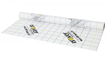

<p data-block-key="xki12">ISOVER Vario KM Duplex UV -kalvo on tarkoitettu asennettavaksi rakenteen lämpimälle puolelle.</p>

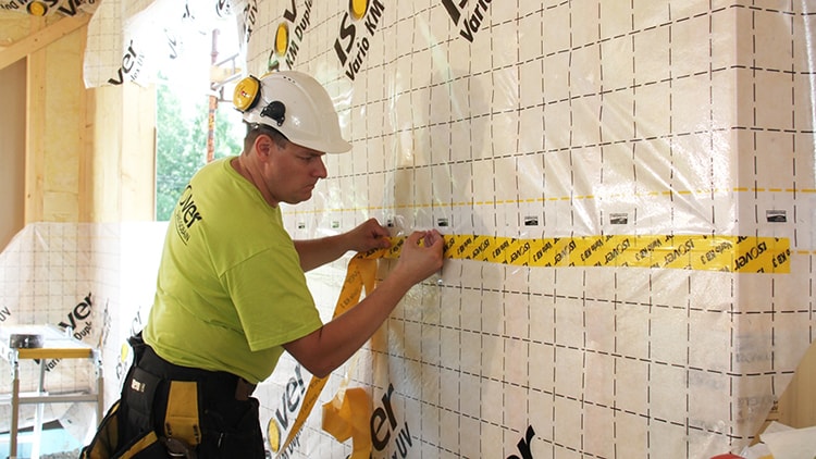

Ennen varsinaista asennustyön aloittamista kannattaa suunnitella työ siten, että lopputuloksena on niin vähän saumoja kuin mahdollista. Jotta hyvä ilmatiiviys ja kosteusvarmuus saavutetaan, tulee asennettavan kalvon olla ehjä ja yhtenäinen. Mikäli kalvo rikkoutuu asennettaessa, tulee se korjata ennen sisäverhouksen asentamista.
Itse kalvon kiinnittäminen tapahtuu hakasia käyttäen. Jatkos- sekä saumakohdissa limityksen tulee olla vähintään 100 mm, lisäksi saumat tiivistetään käyttämällä Vario KB1, KB3- tai MultiTape SL -teippiä. Saumojen sekä läpivientien tiivistämiseen tulee kiinnittää erityistä tarkkuutta. ISOVERin saumaustuotteita on miellyttävä asentaa, sillä ne ovat joustavia. Pidä huoli, että liimattava alusta on kuiva, pölytön sekä vapaa rasvasta ja liasta.
Teippi asennetaan sauman päälle siten, että teippi on tasaisesti molemmin puolin saumattavaa kohtaa. Suojapaperia ei tule poistaa kerralla, vaan vähitellen saumauksen edetessä, näin vältytään turhilta rypyiltä sekä epätiiviiltä kohdilta. Kun koko teippi on paikoillaan, varmistetaan tartunta painamalla teippiä alustaansa vasten kädellä tai pehmeällä työkalulla.
Muista tiivistää reiät ja viillot huolellisesti. ISOVER suosittelee käyttämään paikkaa, joka on joka suuntaansa noin 100 mm suurempi kuin paikattava kohta ja käyttämään paikkaukseen MultiTape SL -teippiä.
Jotta optimaalinen höyrynsulku olisi helppo toteuttaa, ISOVER Vario ®-kokonaisuuden kaikki tuotteet ovat yhteensopivia. Ne varmistavat teknisesti laadukkaan rakenteen, jonka ilmatiiviys ja kosteustasapainon hallinta ovat huippuluokkaa.
