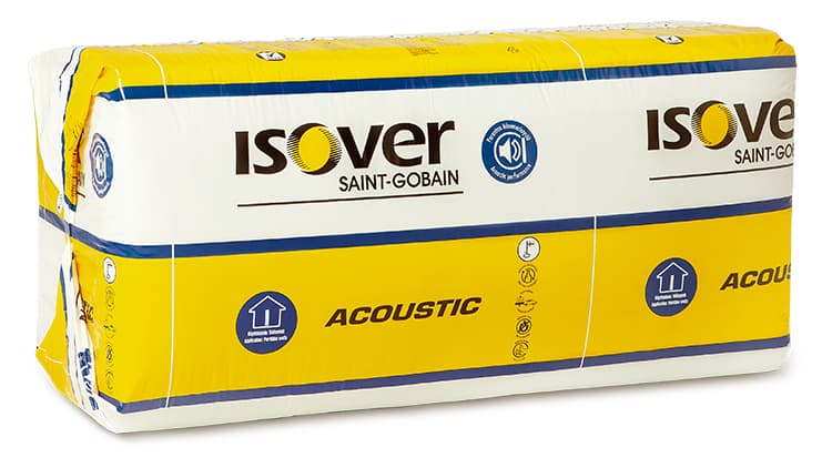

Eristeiden ominaisuudet ja käyttökohteet
Rakennuseristeitä on saatavilla monilta valmistajilta, ja tuotteiden ominaisuudet vaihtelevat lämmöneristävyyden, ääneneristyskyvyn ja asennettavuuden osalta. Valitse eriste kohteen käyttötarkoituksen ja rakenteen mukaan.
Yleisohjeena:
  • Valitse eriste kohteen käyttötarkoituksen ja rakenteen mukaan.
  • Huomioi lämmöneristys, ääneneristyskyky, paloturvallisuus ja asennettavuus.
  • Hyvä eriste on helppo asentaa, ei irrota pölyä eikä aiheuta kutinaa iholla.

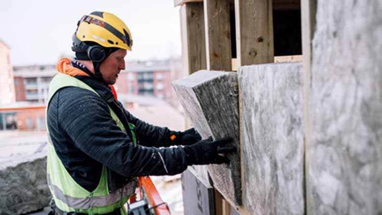

Asentajan näkökulmasta eriste, joka ei kutise, pölise, on helppo asentaa ja pitää kotisi lämpimänä kovillakin pakkasilla on hyvä ratkaisu. Huippuunsa viritettyä eristävyys yhdistettynä erinomaiseen puristuvuuteen sekä palo- ja ääniominaisuuksiin eivät ole huonoja ominaisuuksia nekään.
Jämäkkä levy on miellyttävä asentaa sekä leikata tarvittaessa. Eristettä asennettaessa on varmistettava, että se täyttää koko eristettävän tilan ilman rakoja tai kupruja, jotta eristyskerros pysyy tasaisena eikä kylmäsiltoja muodostu. Eriste ei siis saa painua notkolle eikä jäädä kuperaksi runkotolppien väliin. Oikean kokoiseksi levyn saa, kun jättää levyn pituus- sekä leveyssuunnassa noin 5 mm suuremmaksi kuin itse eristettävä väli. Koska eriste solahtaa helposti oikealle paikalleen, ei seinärakenteisiin jää turhia kylmäsiltoja ja eristekerros on tasainen kauttaaltaan. – Näin toimimalla saadaan eristeestä kaikki hyöty irti.
