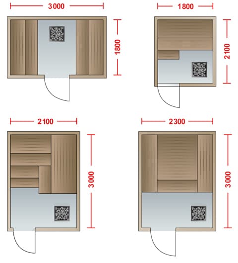

Lauteiden sijoitustavalla on myös vaikutusta tilan mitoitukseen. Lauteiden tyypillisimmät sijoitustavat ovat: suorat yhdellä seinällä, kulmittain, vastakkain tai kehänä kiukaan ympärillä. Suora laude on tavallisin ja rakenteeltaan yksinkertaisin laudetyyppi.
<p data-block-key="wu37k">Erilaisia lauteiden mitoituksen ohjeita. (Kuva Rakentaja.fi)</p>
