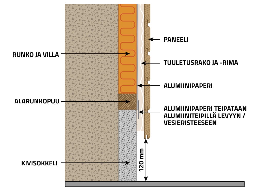

<p data-block-key="af38m">Esimerkki leikkauskuvasta, jossa väliseinän alla on kivisokkeli. Kuvasta näkee saunan seinän rakenteen.</p>
Alumiinipaperi ja tuuletusrako
Paneloinnin alla on luonnollisesti runko ja eriste. Niiden päälle asennetaan alumiinipaperi. Alumiinipaperikerroksen jälkeen koolataan tuuletusrako ja kiinnitysrimoitus paneeleille. Huomaa, että alumiinipaperi ja kiinnitysrimoitus asennetaan vasta lattian pintamateriaalin ylösnoston jälkeen.
Paneelien alle on jätettävä minimissään 20 mm tuuletusrako. Se luodaan kiinnittämällä esimerkiksi höylätty 21x45 mm rima runkotolppiin k600 mm:n jaolla. Runkotolppien jako on tehty valitun eristemateriaalin vaatimusten mukaan.

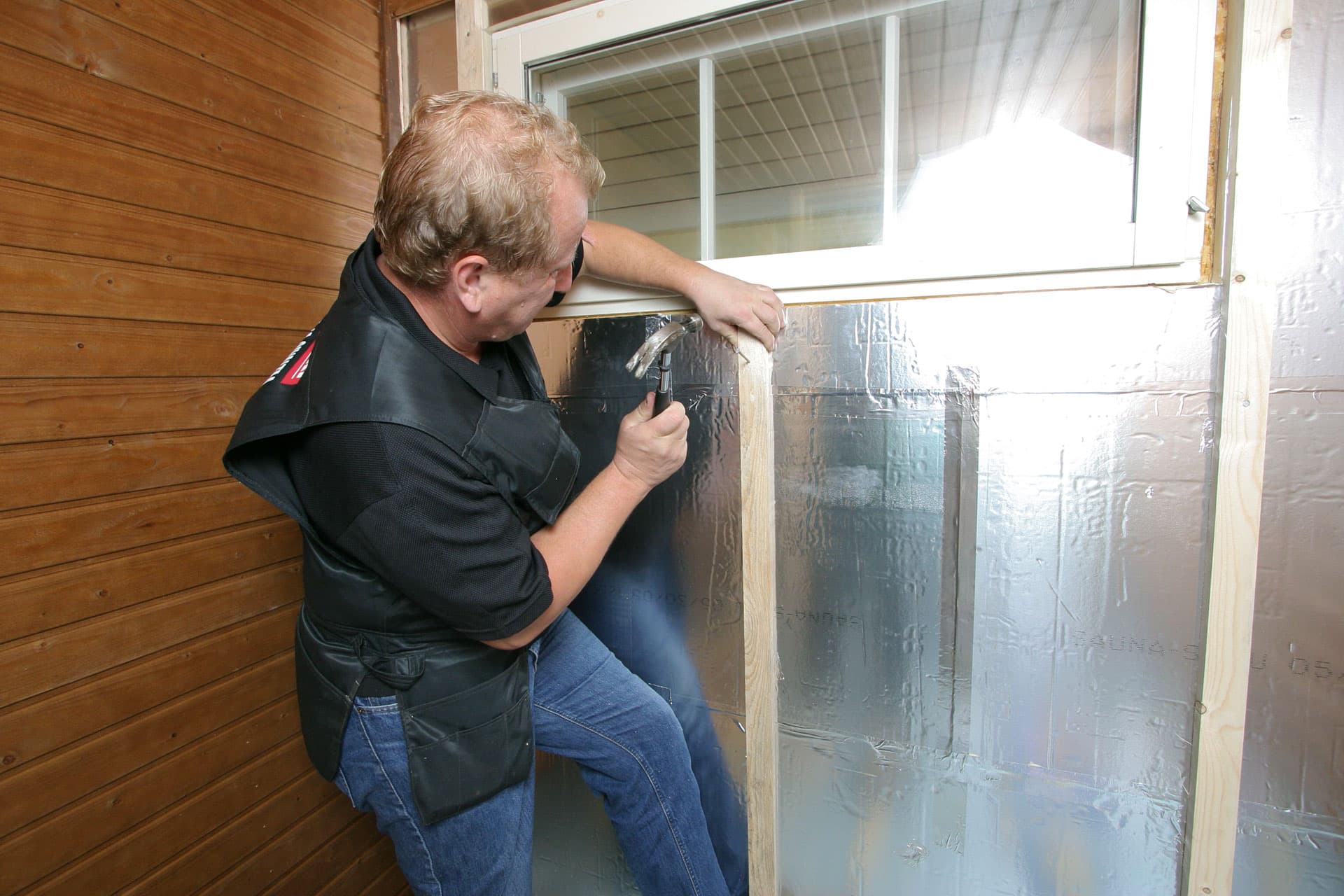

<p data-block-key="e9qgx">Koolausrimat voidaan kiinnittää naulaamalla. Tarkista pystysuoruus vesivaa’alla.</p>

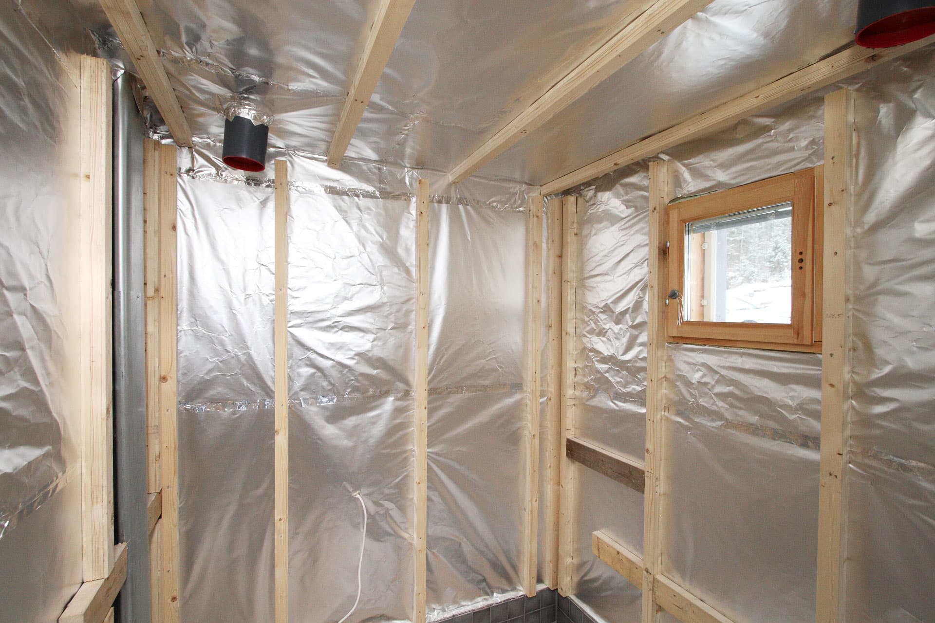

<p data-block-key="0ahc1">Kuvassa valmis koolaus. Huomaa lauteille ja muille ripustuksille tehtävät kiinnitystuet.</p>

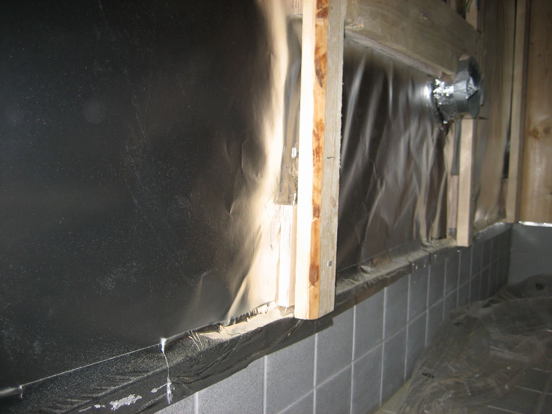

Koolausrimojen asentamisen jälkeen tarkistetaan, että alumiinipaperi on ehjä ja tiivis. Tarvittaessa reiät ja repeämät paikataan alumiiniteipillä.

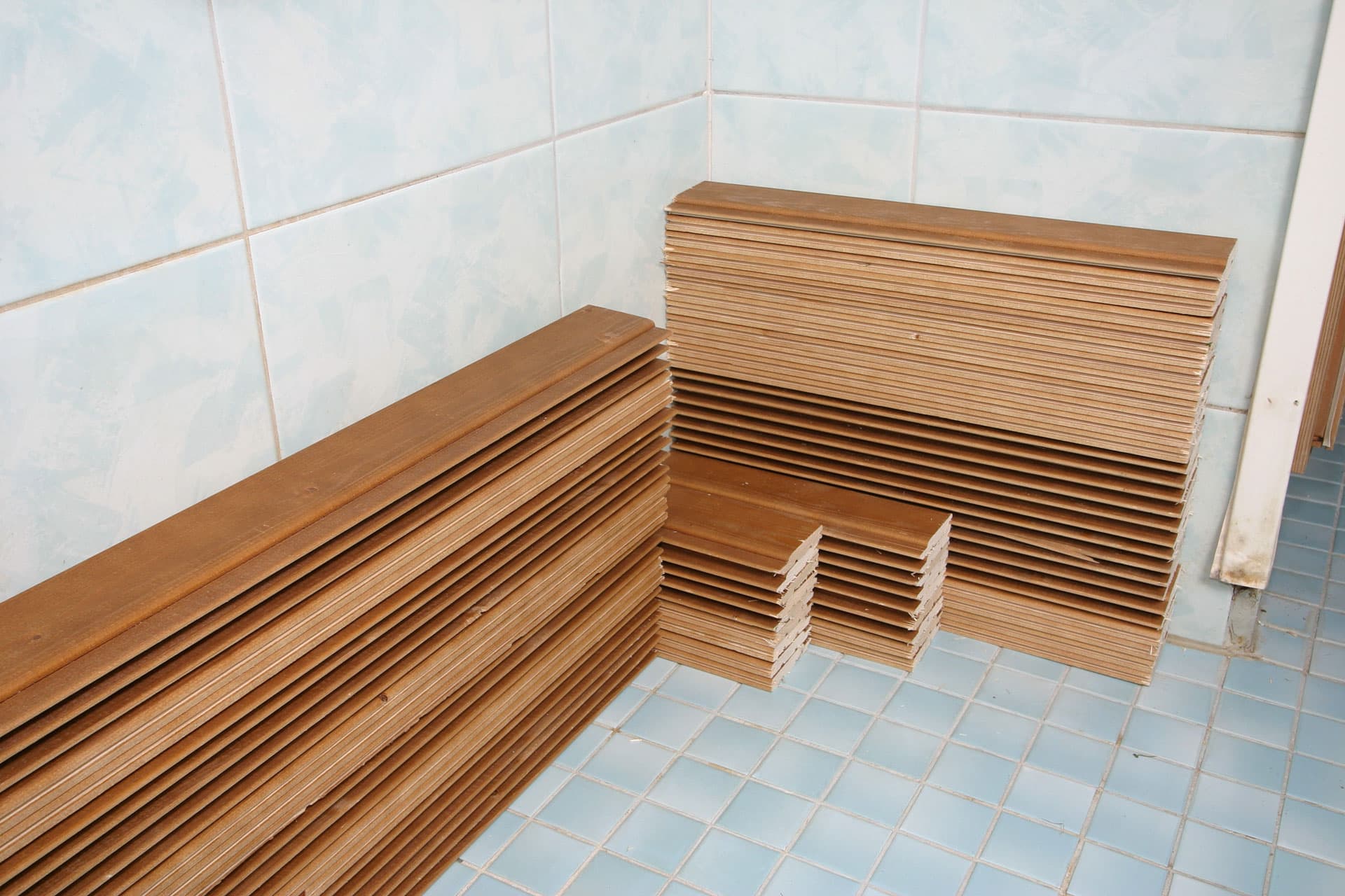

Saunapaneelien mittaus ja sahaus
Seinien ja katon paneelit on hyvä mitata ja katkaista valmiiksi koko verhoiltavalle alueelle. Huomioi mitoituksessa katon ja seinien välinen ilmarako (5–10 mm).

valmiiksi katkaistuja saunapaneeleita

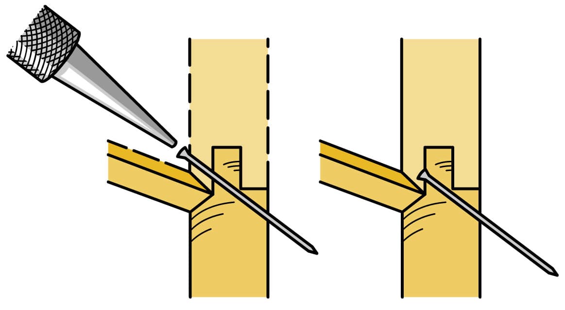

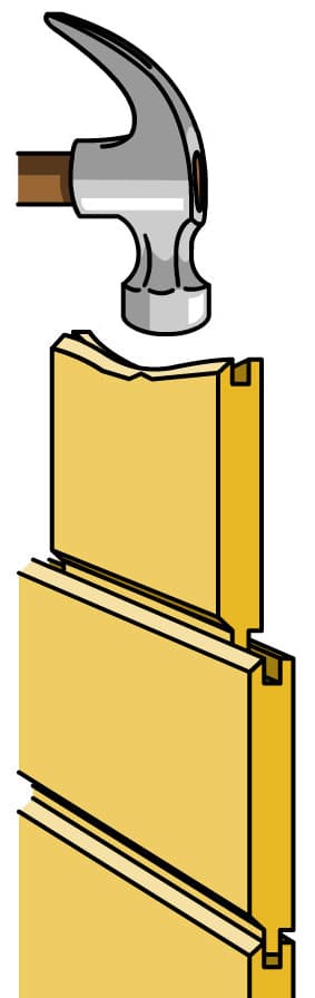

Naulat voidaan kiinnittää näkyviin tai piiloon. Piilokiinnityksessä naula lyödään vinoon urospontin huulloksesta tai naaraspontin urasta siten, että naula jää seuraavan paneelin taakse piiloon. Jos naula jää pystyyn ja seuraava paneeli ei kiinnity kunnolla ponttiin, lyödään naulaa varovasti tuurnalla.
<p data-block-key="slpb3">Piilokiinnitys urospontista.</p>
