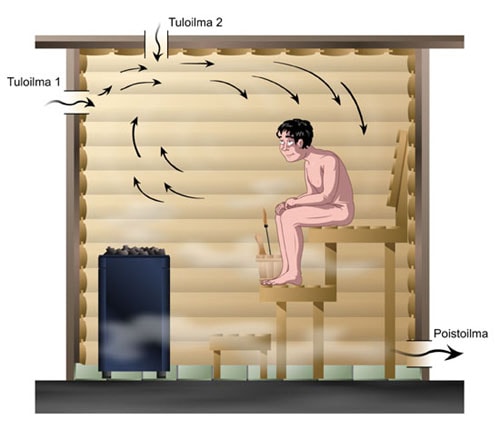

Saunassa ilmanvaihto on erityisen tärkeää viihtyvyyden ja turvallisuuden kannalta. Ilman on vaihduttava riittävän usein, ja suositus onkin noin kuusi kertaa tunnissa. Hyvä ilmankierto varmistaa riittävän hapen määrän ja poistaa kosteuden ja epäpuhtaudet.
Saunan tuloilmana käytetään lämmitettyä ulkoilmaa. Koneellisen ilmanvaihdon yhteydessä raitisilmaputki suositellaan sijoitettavaksi kiukaan yläpuolelle, seinään tai kattoon noin 500 mm:n korkeudelle kiukaasta. Putken halkaisijan tulisi olla 50–100 mm. Poistoilman on puolestaan hyvä sijaita mahdollisimman kaukana kiukaasta ja lähellä lattiaa, jotta ilmankierto toimii tehokkaasti. Poistoaukon pinta-alan tulisi olla noin kaksinkertainen verrattuna tuloilmakanavaan.
Paloturvallisuuden vuoksi kylmää ulkoilmaa ei saa johtaa suoraan sähkökiukaan alaosaan, erityisesti jos kiukaassa sijaitsee lämpötilan säädin tai rajoitin. Tällainen järjestely voi häiritä kiukaan toimintaa tai aiheuttaa vikatilanteen. Tämä ei ole kuitenkaan määräys, vaan suositus tai tuoteohje.
