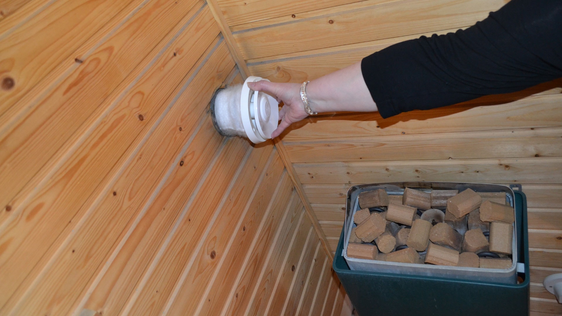

Kuvassa on ollut aiemmin iänikuinen metalliventtiili, joka helposti vieläpä kondensoi vettä jättäen usein näkyvän valumajäljen seinäpintaan.
Tässä tapauksessa asia on helposti korjattavissa, kun vanha venttiili on vain parilla ruuvilla kiinni seinässä.
Vanhan venttiilin tilalle automaattisesti säätyvä venttiili
Vanha venttiili saadaan korvattua näpsäkästi automaattisesti ulkolämpötilan mukaan säätyvä Velco-korvausilmaventtiili varustettuna Filtrete-suodattimella. Velco-korvausilmaventtiili työnnetään vanhaan venttiilikanavaan. Venttiili tiivistyy kanavaan mukaan kuuluvalla tiivistysnauhalla. Tämä helpottaa jatkossa suodattimen vaihtoa: venttiili vain vedetään kanavasta ulos ilman minkäänlaisia työkaluja.
Velcossa on termostaatti, joka säätelee lautasen avausta sopivaksi +10°C- -5°C välillä. Venttiileille myönnetään peräti 10 vuoden takuu. Takuu kertoo tuotteen kestävyydestä ja laadusta.

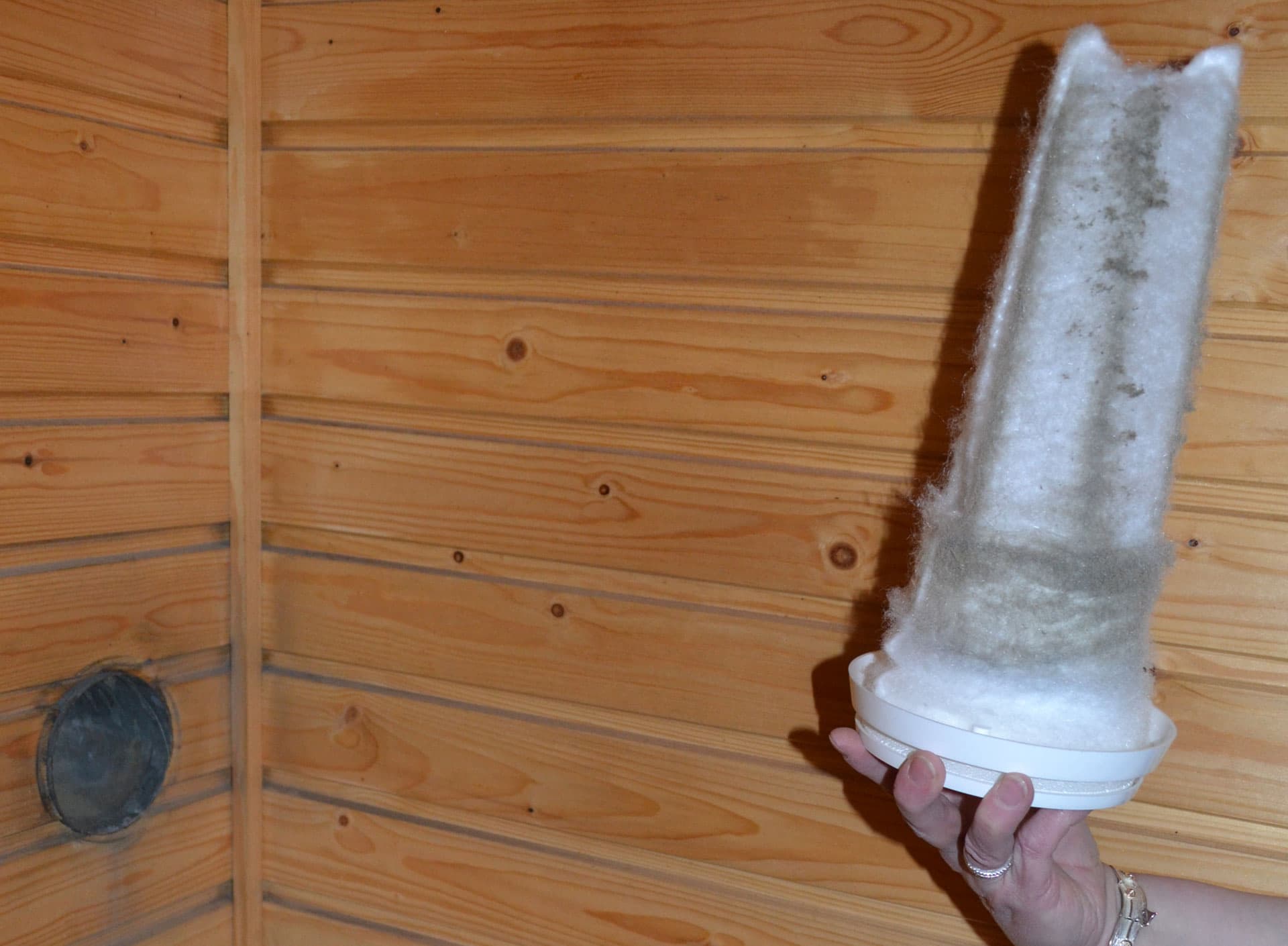

Poikkeuksellinen suodatin
Filtrete on poikkeuksellinen suodatin. Suodatinkuiduissa on pienen pieni sähköinen varaus eli se toimii kuin magneetti ja kerää kiinni itseensä pienetkin likahiukkaset. Korkean suodatustehon takia suodatin on suunniteltu kartion muotoiseksi. Tällä tavoin saadaan paljon suodatuspinta-alaa.
<p data-block-key="oy2r5">Filtrete-suodattimella on korkea suodatusteho.</p>
