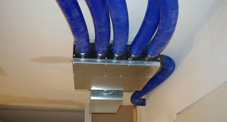

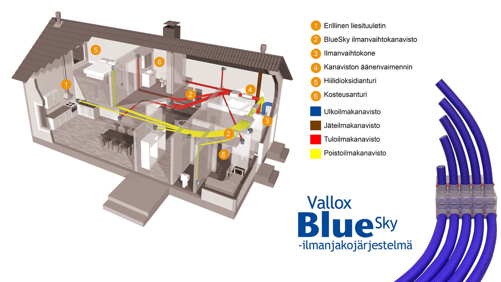

Tulo- ja poistoilmakanavat kulkevat Vallox-ilmanvaihtokoneelta Vallox-äänenvaimennusosan tai äänenvaimentimen kautta Vallox BLUESKY -ilmanjakolaatikoihin, joista tulo- ja poistoilma jaetaan koko taloon.

Ilmanvaihtoremontissa voidaan hyödyntää vanhat kanavat. Vallox BlueSky -ilmanjakojärjestelmän kanavat sopivat vanhojen kanavien sisälle ilman uusia kanavavetoja. Vanhaa taloa kanavoitaessa BlueSky on siitäkin hyvä järjestelmä, että kanavat voidaan viedä väliseinissä ja -pohjissa.
Valloxin ratkaisujen etuna on, että ne on suunniteltu nimenomaan saneerauskohteisiin, joissa halutaan parantaa ilmanvaihtoa ilman laajoja rakenteellisia muutoksia. Vallox BlueSky -ilmanjakojärjestelmän joustavat ja pienikokoiset kanavat voidaan asentaa vanhojen kanavien sisään, mikä vähentää purkutöitä ja nopeuttaa asennusta. Tämä tekee järjestelmästä erityisen sopivan vanhoihin taloihin, joissa kanavareitit ovat usein ahtaita tai kulkevat rakenteiden sisällä.

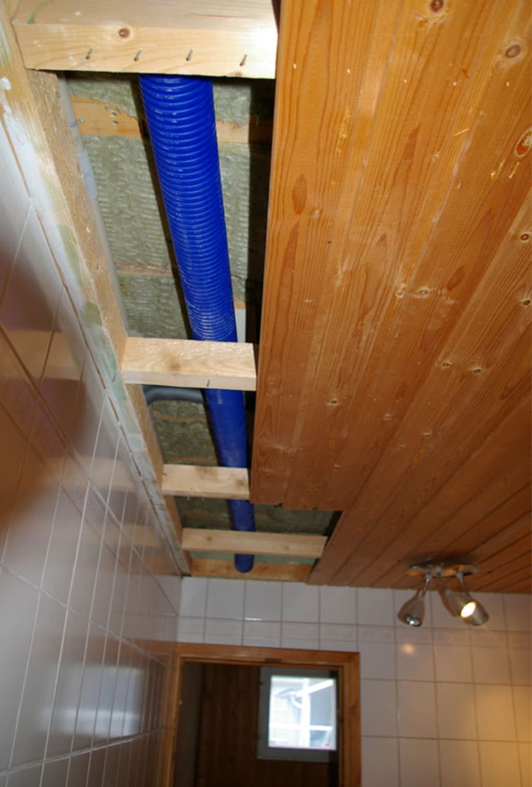

Pesutilojen ilmanvaihdon asennus näyttää seuraavalta:
<p data-block-key="qpz4d">Saunan tuloilmaa varten tarvitsee avata pesuhuoneen kattopaneeleita, jotta BlueSky-kanava pystytään asentamaan löylyhuoneen venttiiliyhteeseen.</p>

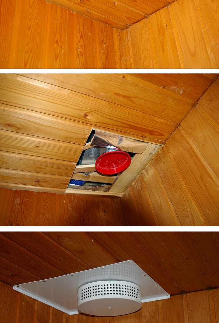

<p data-block-key="1oi2u">Kattorakenne viimeistellään peitelevyllä ja peitelevyyn kiinnitetään myös tuloilmaventtiili, jonka tuloilma ohjataan kiuasta kohden hyvän hengitysilman saamiseksi löylyssä istuville.</p>

  • Vallox BlueSky on taipuisa kanavajärjestelmä, joka on järkevää suunnitella ja asentaa "tähden muotoon". Näin tehden kanavistosta tulee symmetrinen ja lyhyt.
  • Vallox BlueSky-kanava on ennen asennusta tarkastettava mahdollisista kuljetuksessa syntyneistä vaurioista ja epäpuhtauksista.
  • Kanaviston mitoittamisen voi, työn nopeuttamiseksi, tehdä ensin lattialla, jonka jälkeen putket jakolaatikoineen voi nostaa ja kiinnittää kattoon ellei niitä asenneta rakenteiden sisälle tai betonivaluun.
  • Jakolaatikoissa, venttiilin liitäntäosissa ja TINO-D-sarjan venttiileissä on valmiit BlueSky-kanavalle sopivat lähtökaulukset. Jotta liitoksesta tulisi tiivis, kanavan päähän, ensimmäiseen aaltojen väliseen uraan asetetaan tiivisterengas. Vallox suosittelee tiivisterenkaan kostuttamista vedellä ennen asennusta!
