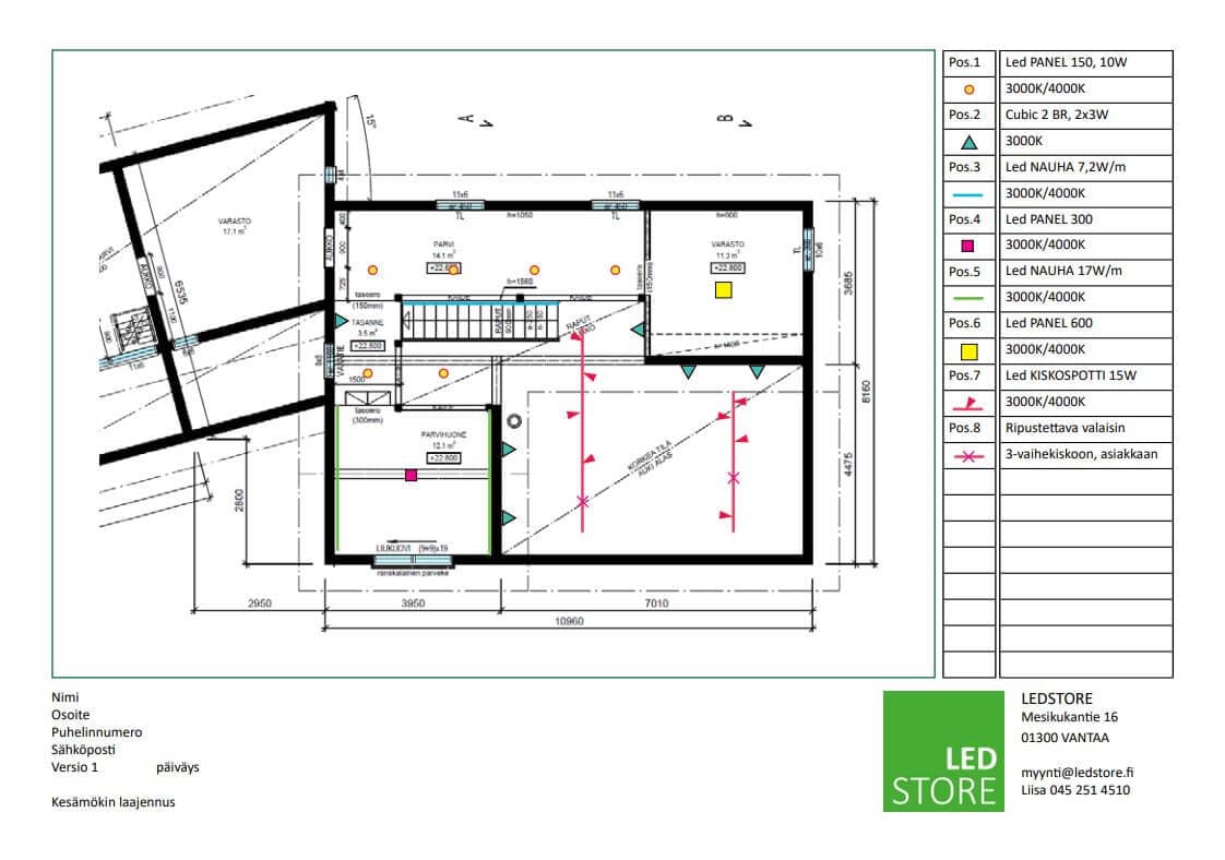

<p data-block-key="hmqws">Esimerkiksi LeStoren toteuttamasta valaistussuunnitelmasta kesämökin laajennuksessa</p>
