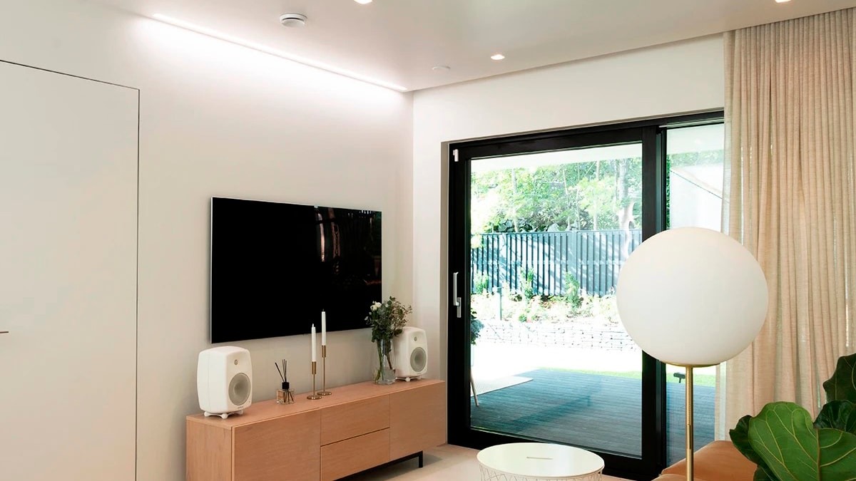

Epäsuorasti valaiseva led-nauha television taustaseinällä. LedStore.fi

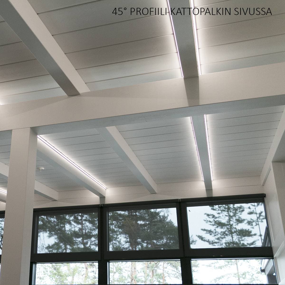

Kattoa ja katon rakenteita korostava led-nauhavalaistus valaisee epäsuorasti

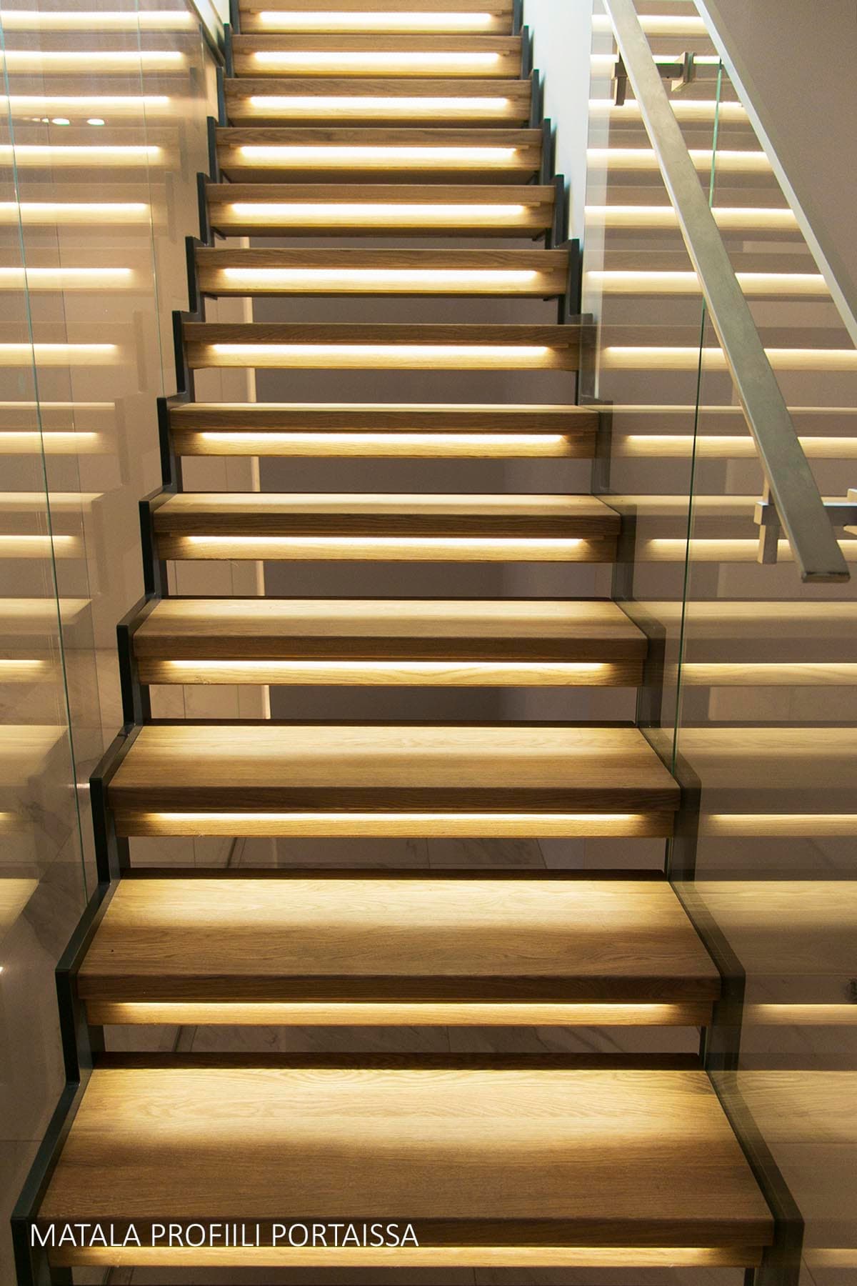

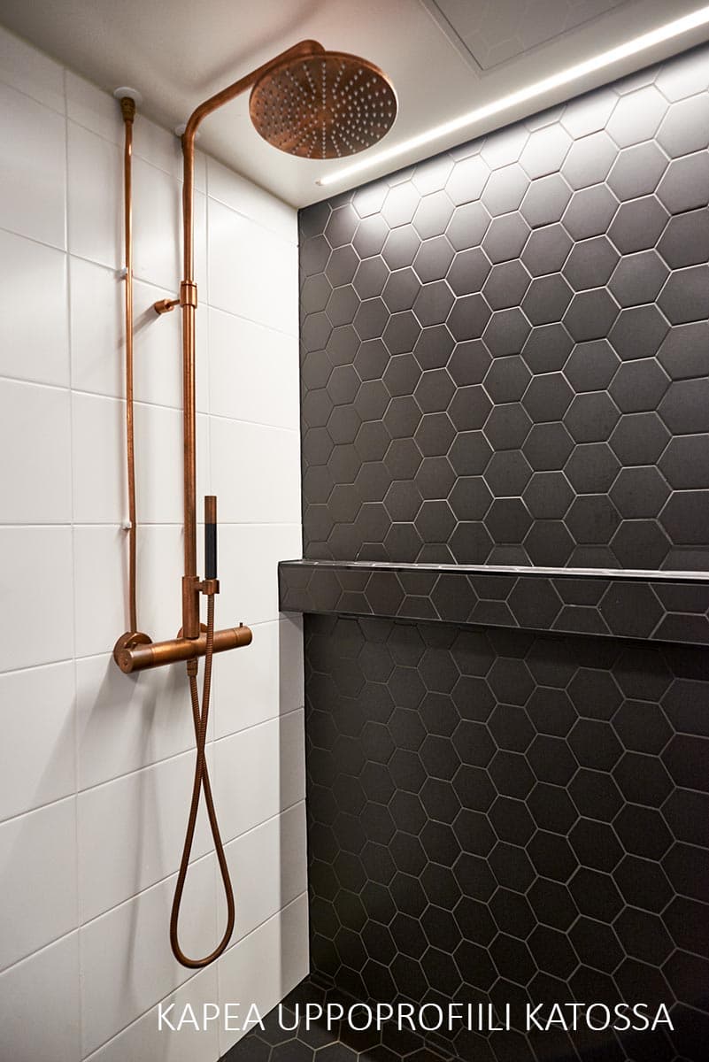

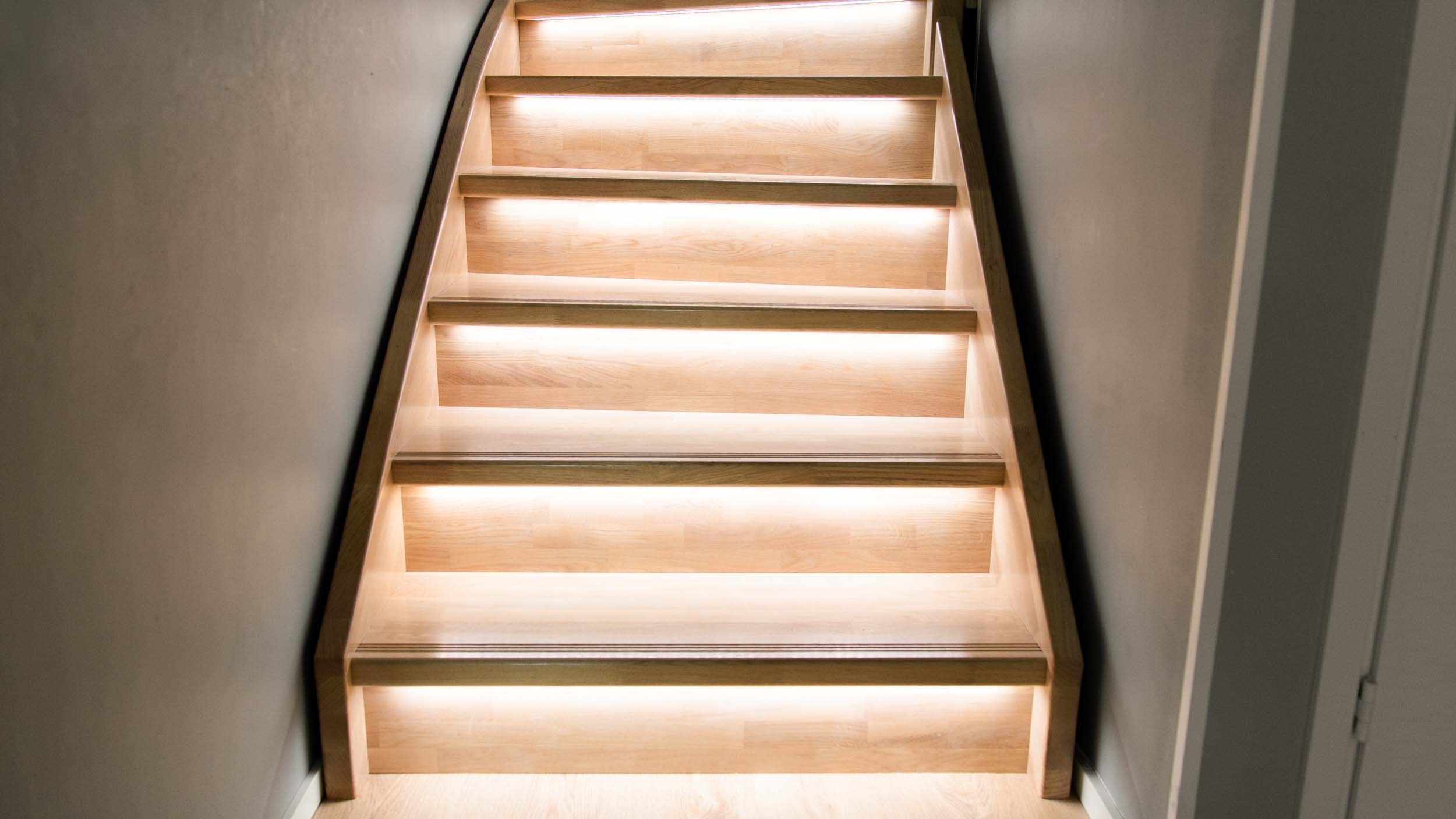

Kattoon upotettavilla kapealla tai leveämmällä profiililla saadaan hyvää kohdevalaistusta. Yhden nauhan uppoprofiilin mitat ovat 2500x6x22 mm. Vesitiivis uppoprofiili IP65 sopii märkätiloihin, mitat 2500x8x28 mm. Kahden nauhan asennuksiin tarkoitettu leveämpi uppoprofiili vaatii syvemmän upotustilan, mitat 2500x44x35 mm, ja jousikiinnikkeillä asennussyvyyttä tarvitaan 58 mm. Uppoprofiili näyttää hyvältä myös porrasaskelmissa.

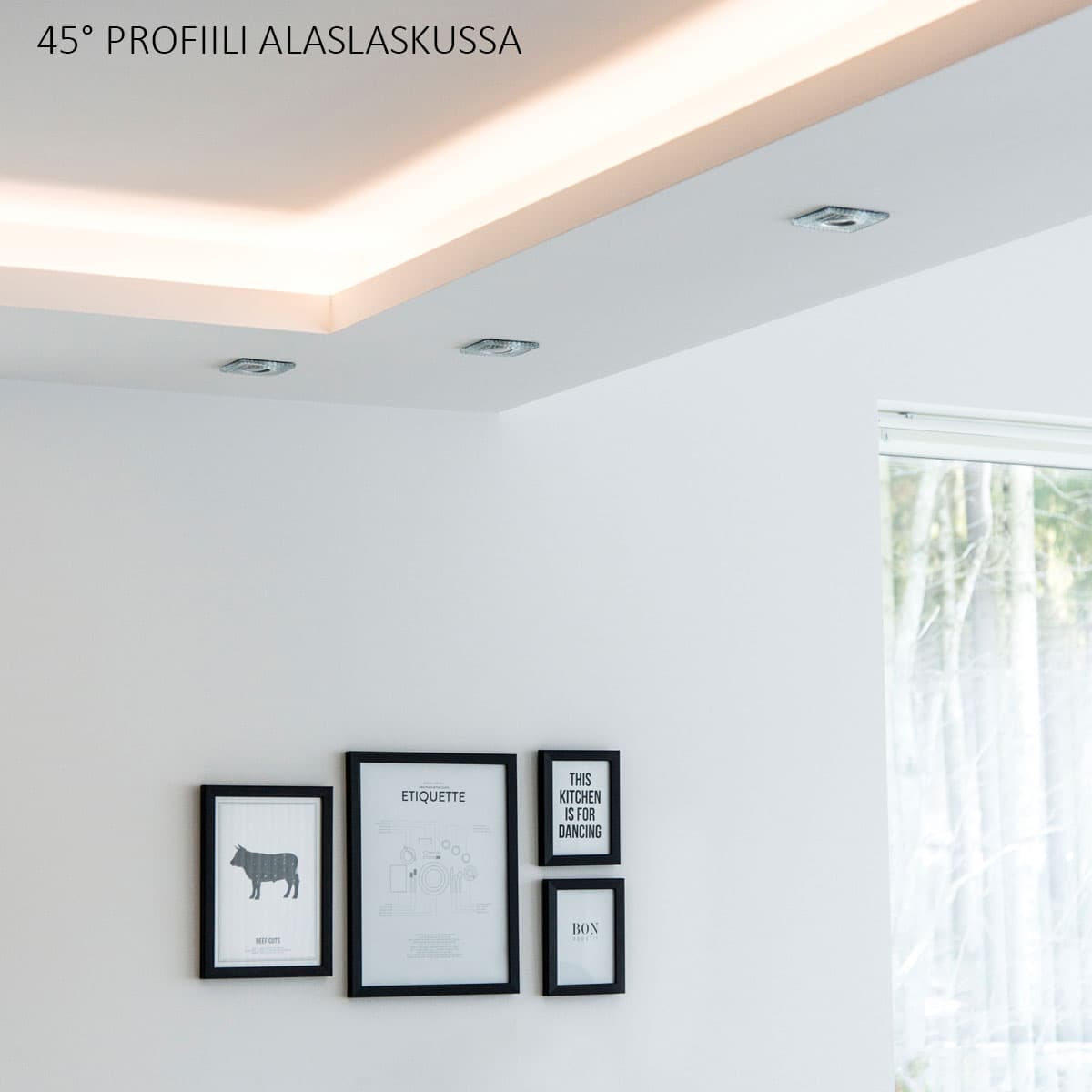

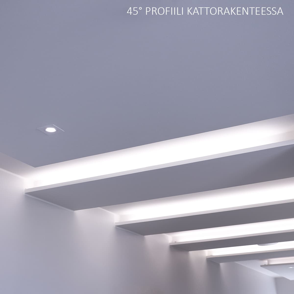

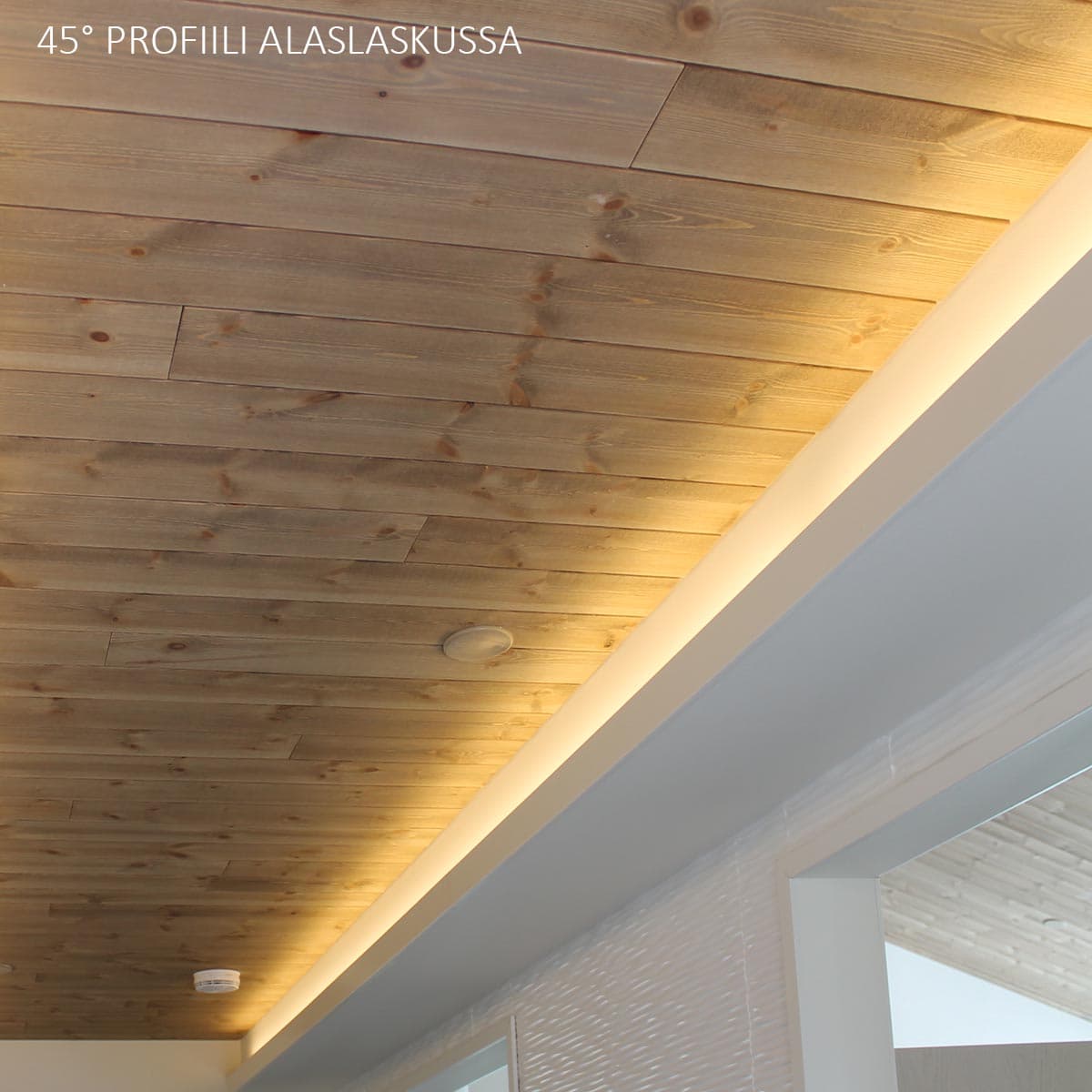

Alaslaskut ja koteloinnit, jossa ledille jätetään oma hylly, on hyvä valaista 45 asteen kulmaprofiililla. 45 asteen kulmassa eteen ja ylös suuntautuva valaistus on toimiva erityisesti katon kautta heijastettavassa valaistuksessa. Kulmaprofiilin mitat ovat 2500x19x19 mm, kiinnike tuo noin 2 mm lisää leveyttä profiiliin.
Hyllyn leveys kannattaa valita niin, että huoneen toisesta päästä katsottuna katse ei osu suoraan led-nauhaan. Noin 10 cm syvyinen hylly on keskimäärin sopiva. Hyllyn/kotelon korkeus määräytyy yleensä esim. ilmastointikanavan koon perusteella. Hyllyn korkeus vaikuttaa siihen, kuinka pitkälle led-nauhan valo valaisee kattoa pitkin. Mitä korkeampi hylly, sitä suuremmalla kulmalla valo pääsee aukeamaan. Enemmän valoa tarvitsevaan tilaan voidaan valita isompikulmaprofiili 2500x30x30 mm, johon saadaan asennettua 1-3 led-nauhaa profiilin kolmelle eri sisäpinnalle.

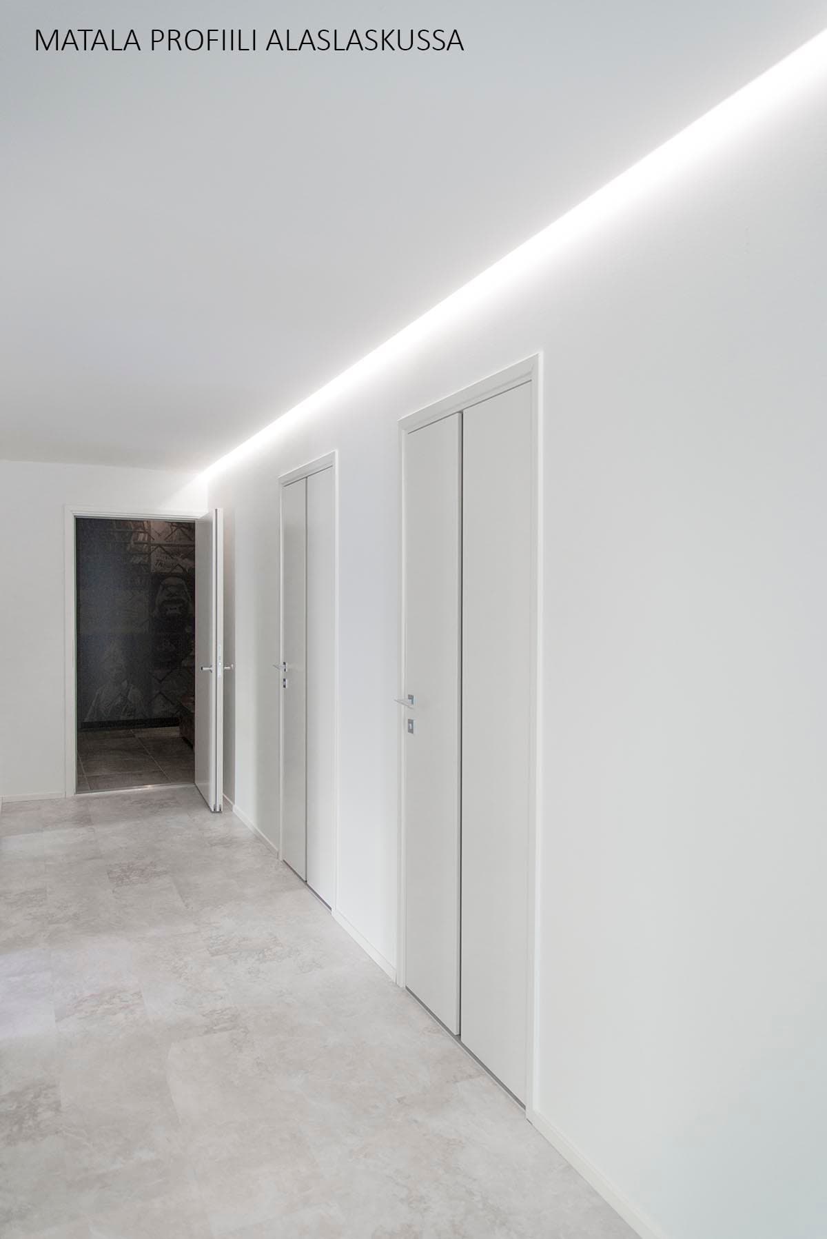

Led-profiili vajaassa kattorakenteessa tai alaslasketussa katossa tuo tasaista tunnelmaa
Vajaaksi jätetyt kattorakenteet ja alaslaskut sopivat moniin huoneisiin, kuten eteiskäytävään, olohuoneeseen, keittiöön ja makuuhuoneisiin. Alumiiniprofiiliksi soveltuvat hyvin suoraan alaspäin valaisevat, pinta-asenteiset profiilit yhdelle led-nauhalle, joiden mitat ovat valkoisessa pintaprofiilissa 2500x16x18 mm ja leveys kiinnikkeineen 22 mm. Matalammassa harjattu alumiini profiilissa yhden kiskon mitta on 2500x8x18 mm, leveys kiinnikkeineen sama 22 mm.
Ledin valaisevuuden kannalta vajaaksi jätetyn katon syvennyksen olisi hyvä olla melko matala, noin 5 cm. Samoin leveyssuuntaan viitisen senttiä on hyvä mitta. Liian syvä tai kapea rako vaikeuttaa asennusta ja valo jää turhaan syvennykseen, eikä pääse valaisemaan huonetta yhtä hyvin. Toisaalta liian matala rako tuo ledit näkyviin lähempää katsottaessa. Led-nauhan teho ja valon värisävy valitaan profiilin lisäksi niin, että valosta tulee tilaan sopiva.

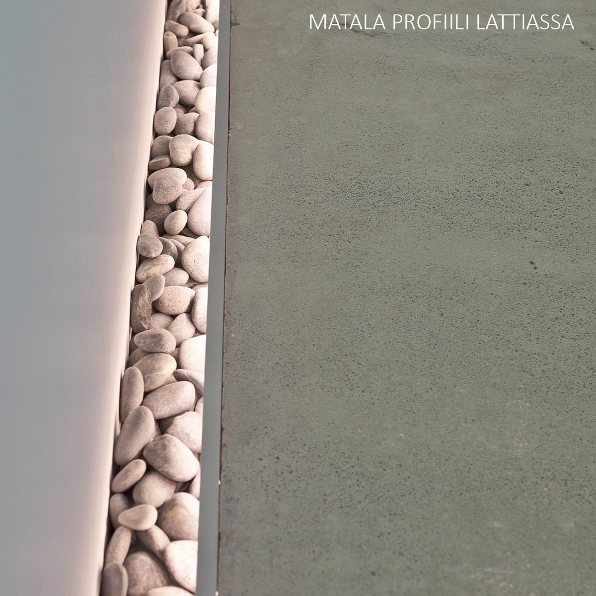

<p data-block-key="86bzy">Matalaa profiilia on käytetty jo lattiavalussa.</p>
<p data-block-key="pcdlf">Matalalla profiililla on luotu upea valojuova korostamaan katonrajaa.</p>

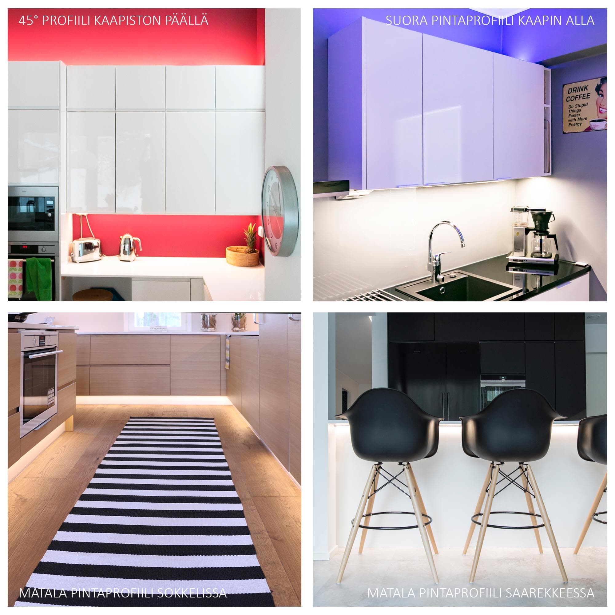

Keittiössä paljon led-profiililla valaistavia kohtia
Keittiössä led-profiilia voi käyttää monella tavalla. Moni valaisee kaapistojen päälle jäävää tilaa, sekä kaapistojen alla olevaa työskentelytilaa. Led-nauhalla saadaan nimittäin tasaista valoa koko työpöydän matkalle, mikä helpottaa työskentelyä ja puhtaana pitämistä. Erityisesti avokeittiöissä saarekkeen pöytätason alapuolelta valaisu sekä lattiatasolle sokkelien tasolle asennettava tunnelmavalaistus luo keittiöön viihtyisyyttä vaikka ilta-aikaan.
<p data-block-key="a6xix">Led-nauhoja voidaan hyödyntää kodin eri huoneissa.</p>

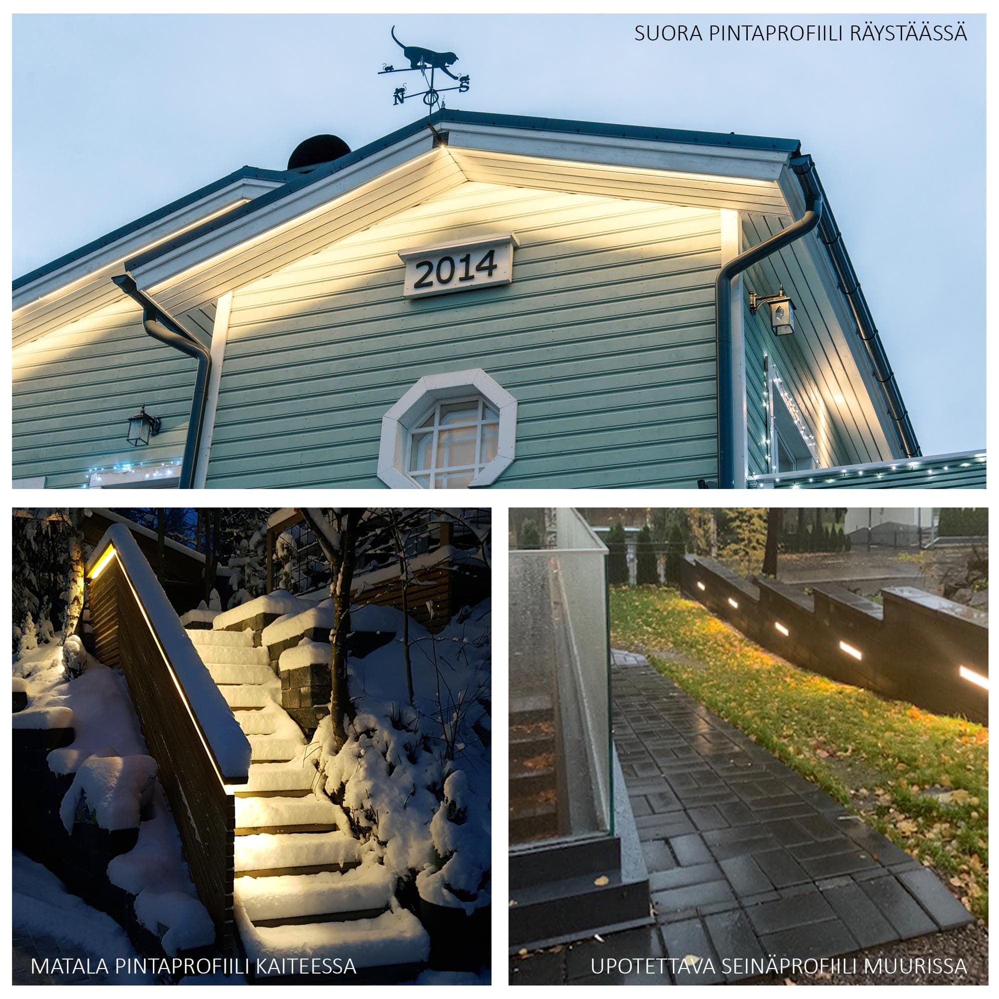

Led-profiilivalaistus sopii hyvin myös ulos
Led-nauha viihtyy hyvin myös ulkona, kunhan kosteussuojauksesta huolehditaan hyvin. Profiilin muovikansi suojaa ylhäältäpäin tippuvalta vedeltä, mutta enemmän sään armoilla olevat led-nauha-asennukset kannattaa toteuttaa vedenpitävällä led-profiililla, eli kosteusluokituksella IP65. Lisäksi kaikki läpiviennit tulee tiivistää. Led-profiili sopii niin räystääseen kuin ulkoportaiden käsijohteeseen. Lisäksi omien mittojen mukaisen muurivalaistuksen voi toteuttaa upotettavalla yhteen suuntaan valaisevalla profiililla. Profiilin mitat ovat 78/68x35x2500 mm.
