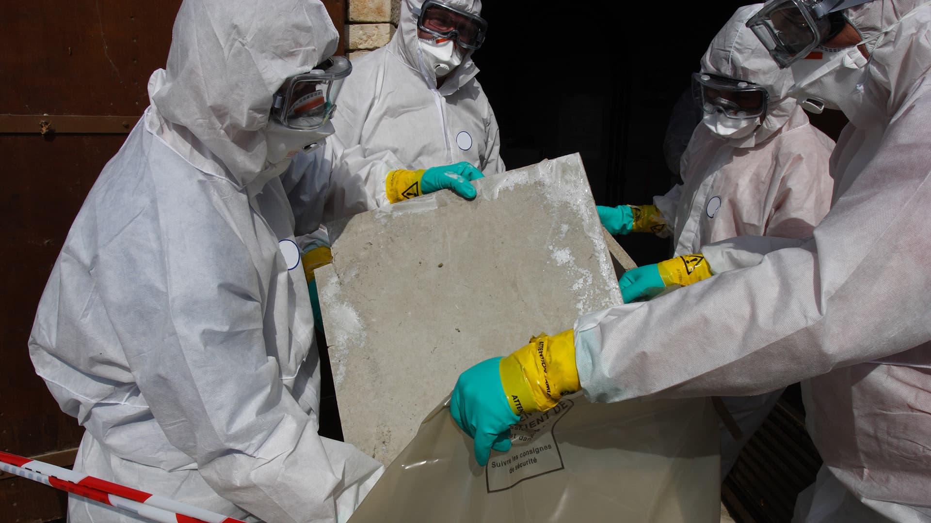

Muista: Vanhasta kiinteistöstä löytyy todennäköisesti myös rakennustuotteita ja rakennusosia, jotka sisältävät asbestia. Asbestin purku kuuluu ammattilaisten tehtäviin!
Lue asbestista ja sen purkutoimista lisää.

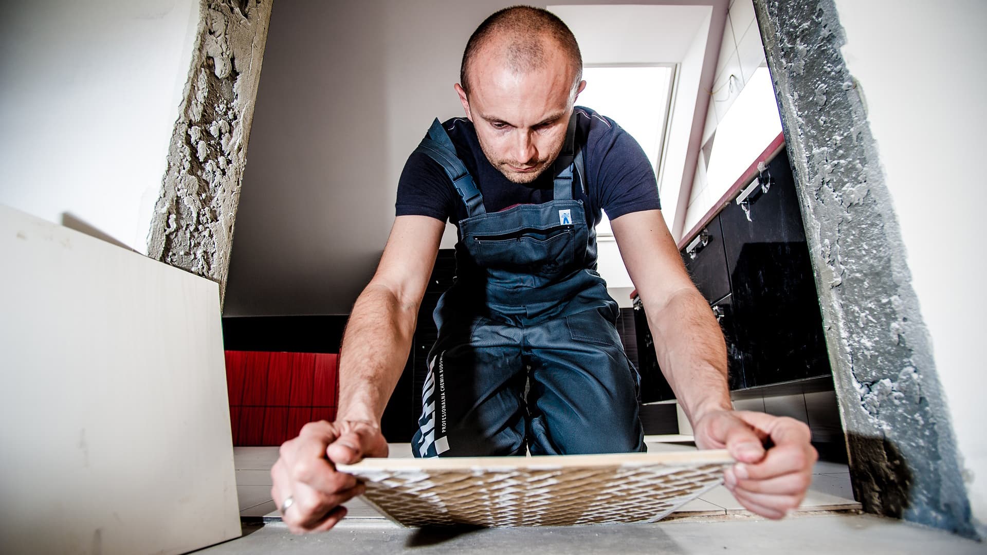

Kotiin tehtävät maalaus- sekä kalustekorjaukset, lattioiden tai seinien laatoitukset, seinien tapetointi ynnä muu pintarakenteen muutos tai korjaus on vapaasti tehtäviä töitä, jotka eivät edellytä erillisiä lupia. Kun korjataan saniteettitilojen pintoja, voi työhön sisältyä myös vesieristeiden uusiminen.
<p data-block-key="5upx7">Lattian laatoitustyöt ovat vapaasti tehtäviä töitä.</p>
