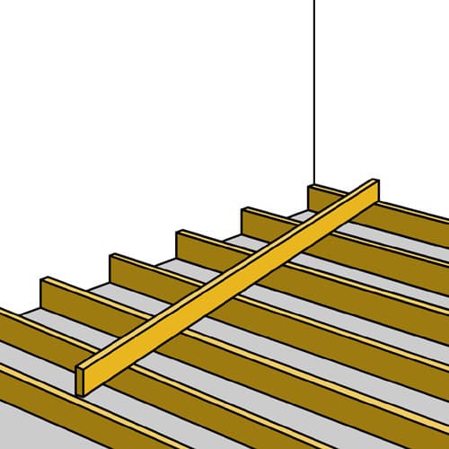

Ennen lautojen asennuksen aloitusta tarkista, että koolaus on tasainen ja vaakasuora. Tee tarkistus vähintään 3 metrin pituisella linjalaudalla, jota kuljetetaan koolausta pitkin eri suuntiin. Asennuksessa on myös huomioitava, ettei lattialaudan ja eristekerroksen väliin jää ilmarakoa. Mikäli ilma pääsee liikkumaan lattialaudan alla, se voi aiheuttaa vedon tunnetta.
<p data-block-key="etx7b">Tarkista koolauksen suoruus.</p>

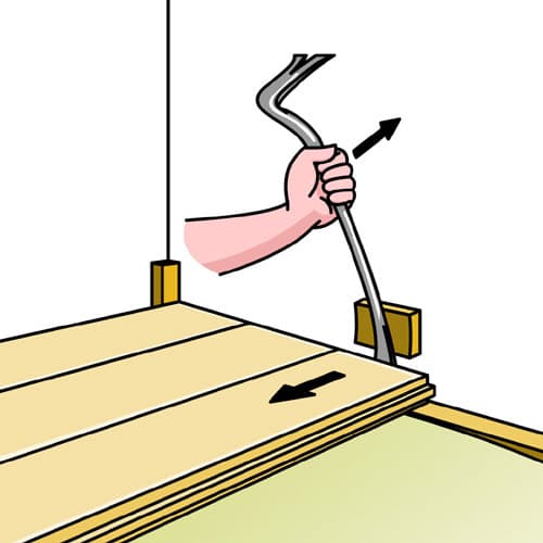

<p data-block-key="eimrx">Käytä seinän ja sorkkaraudan välissä puukapulaa saadaksesi tilaa väännölle ja suojataksesi seinää.</p>

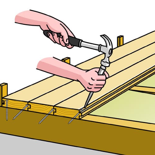

<p data-block-key="etx7b">Jos käytät nauloja, upota naulanpäät kunnolla esimerkiksi tuurnalla.</p>

Aloita lattialautojen asennus asettamalla ensimmäinen lauta naaraspuoli seinää vasten. Jos huone on pitkä ja pituussuuntaan tarvitaan useita lautoja, huolehdi siitä, että laudat ovat keskenään suorassa linjassa. Älä luota pelkästään seinän suoruuteen, vaan tarkista lautojen suora linja käyttäen linjalankaa. Aseta kiiloja lattialaudan ja seinän väliin liikkumavaran jättämiseksi. Ensimmäinen lauta ruuvataan tai naulataan päältä niin läheltä seinää, että naula peittyy jalkalistan alle. Etureuna ruuvataan tai naulataan vinosti lyöden urospontin sisäkulmaan. Naulatessa käytetään apuna tuurnaa, katso viereinen kuva.

Päätypontattujen lattialautojen jatkoksia ei välttämättä tarvitse sijoittaa tuen päälle, kunhan viereiset laudat jatkuvat yhtenäisinä. Keskellä lattiaa olevan päätysauman saaminen mahdollisimman tiiviiksi onnistuu puristamalla laudat yhteen seinän viereisestä raosta esimerkiksi sorkkaraudan avulla. Käytä tällöin seinän ja sorkkaraudan välissä levynpalaa tai puukapulaa saadaksesi tilaa väännölle ja suojataksesi seinää.

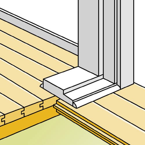

Oviaukot
Jos mahdollista, ulota lattia ovien kohdalla niin pitkälle, että kynnys peittää sauman. Lattian pitää voida liikkua suhteessa naapurihuoneiden lattioihin. Jos lattiat eivät ole samassa tasossa, korotetaan kynnystä alemman huoneen puolella listan avulla. Kynnyksettömissä aukoissa käytetään puisia tai metallisia peitelistoja.

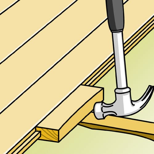

<p data-block-key="jch6h">Älä lyö vasaralla suoraan ponttiin. Käytä vaikka puupalikkaa välissä.</p>
<p data-block-key="p3uq3">Jätä oviaukossa elämisvaraa puulattialle.</p>

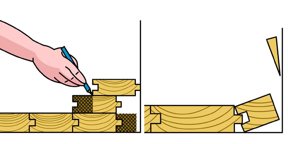

Viimeinen lautarivi joudutaan yleensä halkaisemaan. Kaksi viimeistä lautariviä on tavallista asentaa yhtä aikaa. Halkaistu viimeinen lauta kiinnitetään päältä, niin läheltä reunaa kuin mahdollista, jolloin naulat/ruuvit jäävät jalkalistan alle. Seinän viereen tulee jättää 10 mm liikkumavaraa. Ennen lattialistojen naulaamista poistetaan kaikki seinävierustan palikat ja kiilat.
<p data-block-key="bzhu6">Viimeinen lauta saatetaan joutua halkaisemaan. Tässä helppo ohje viimeisen laudan leveyden mittaukselle.</p>
