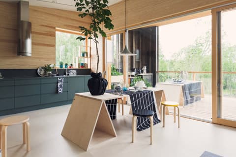

Väritystä sekä paneloinnin suuntaa vaihtamalla tilasta saa mielenkiintoisen.

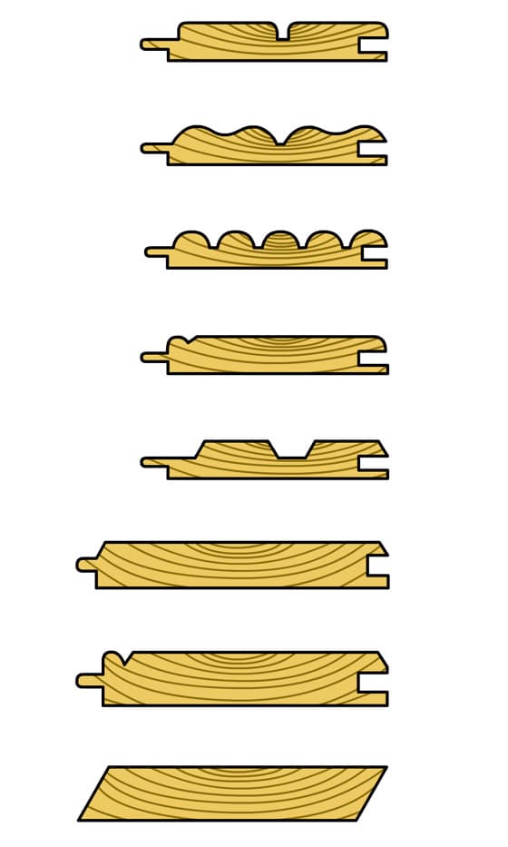

<p data-block-key="93vig">Sisäverhouslaudoista löytyy runsaasti erilaisia profiilivaihtoehtoja.</p>
Tyypillinen "neljän tuuman" paneeli (esim. STV VK 15 x 95 ) on nimellisleveydeltään 95 mm ja sen peittävä leveys on 86 mm. Menekki on tällöin n. 11,7 jm/m². Profiililtaan em. paneeli on viistetty ja laadultaan vähäoksaista kuusta. Se soveltuu erinomaisesti esimerkiksi löylyhuoneeseen.

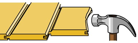

Paneeli kiinnitetään naulaamalla. Paneelin höylätty pinta on arka iskuille. Jätä siis ns. viimeinen lyönti lyömättä! Jos haluat varmistaa siistin lopputuloksen, käytä naulauksessa apuna tuurnaa eli työkalua jota käytetään naulankantojen upottamiseen puussa. Naulaukseen voit käyttää myös viimeistelynaulainta eli pienille uppokantanauloille tarkoitettua naulauspyssyä. Mikäli nauloja ei haluta näkyviin, käytetään piilonaulausta.
Piilonaulauksessa paneelilaudat naulataan syrjästään alusrimaan siten, että naulan kanta jää kokonaan viereisen paneelilaudan pontin alle piiloon. Naulaukseen käytettävien naulojen sopiva pituus on kolme kertaa laudan paksuus. Nauloja tulee yksi tai kaksi paneelin ja riman jokaiseen leikkauskohtaan. Jos naulat jäävät näkyviin, kiinnitetään huomiota naularivin suoruuteen.
Naularivin saat helposti suoraksi ja siistiksi piirtämällä lyijykynällä alusrimaan naularivin paikan. Älä kiristä paneelilautoja lyömällä suoraan niiden kylkeen, vaan käytä välikappaleena esim. paneelinpalasta.
<p data-block-key="vyruy">Piilonaulaamalla urospontin päältä saadaan naulat piilotettua näkyvistä.</p>

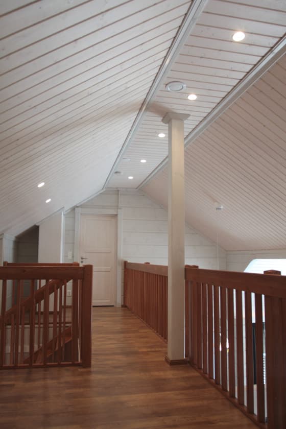

Paneloitava katto rimoitetaan periaatteessa samalla tavalla kuin seinät. Muista tarkistaa sähköasennukset, johdot, rasioiden paikat jne. ja jättää niille reilusti tilaa.
Paneeli asennetaan päävalon, yleensä ikkunan suuntaan. Kattopaneelit voidaan asentaa myös seinien suhteen vinoon. Huomioi kuitenkin valon suunta myös tällöin.
Vinopanelointi sopii hyvin esim. silloin, kun huoneessa on kaksi ikkunaa eri seinillä.

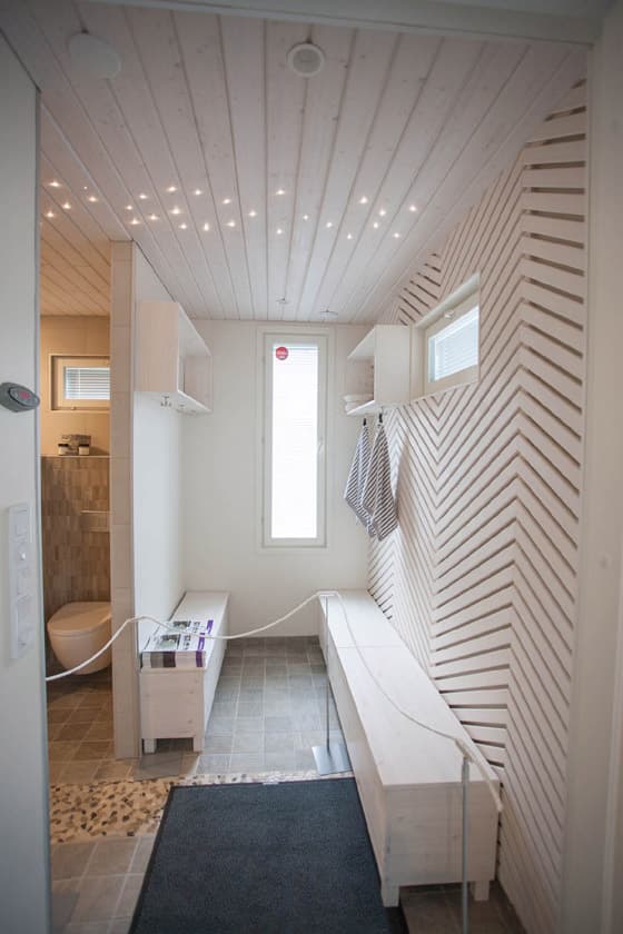

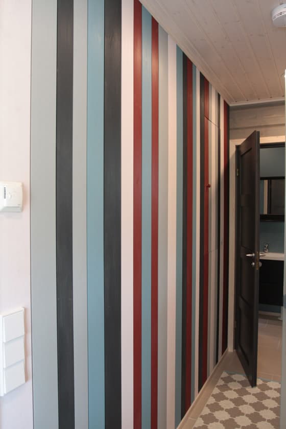

<p data-block-key="ywhjq">Valaistuksen sekä rimoituksen luoman kuvion ansiosta pukuhuone on kiinnostava.</p>

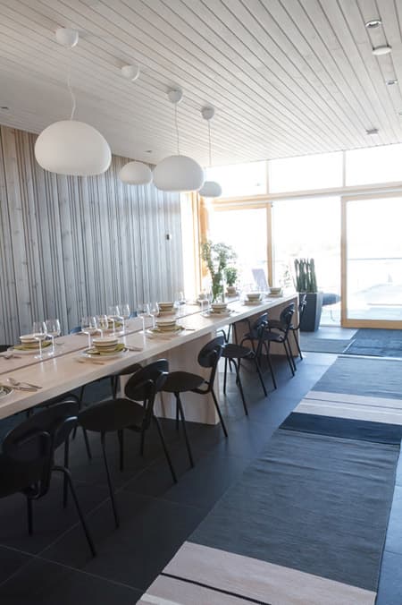

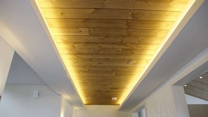

<p data-block-key="w958o">Puuta voi korostaa myös katon yksityiskohtana.</p>

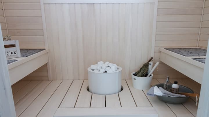

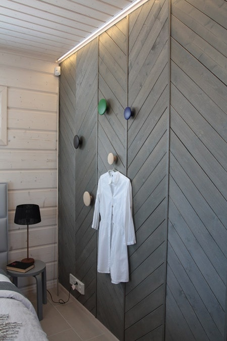

<p data-block-key="weebx">Panelointisuunnan vaihtelulla tuodaan piristystä muuten vaaleaan saunaan.</p>

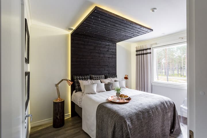

<p data-block-key="9falv">Moderniin baldakiiniin on tuotu myös tähtitaivas.</p>
