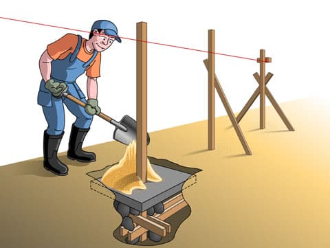

Toinen tapa on valaa runkotolppa betonin sisään. Betoninen viemäriputki toimii hyvin muottina. Naulaa tolpan alapäähän muutama kuumasinkitty naula tartuntapinnoiksi, aseta tolppa paikoilleen muottiin ja kiinnitä vinotuilla suoraan. Vala muotti täyteen betonia ja varmista vielä vesivaa’alla, että tolppa on varmasti suorassa. Valun kuivuttua tolppaa ei enää voi suoristella.

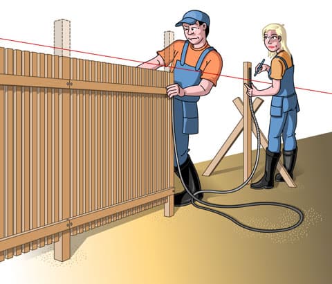

Merkitse aidan yläreunan korkeus sekä vaakajuoksujen paikat vaaitusletkua käyttäen aitatolppiin. Kiinnitä vaakajuoksut ensin alustavasti paikoilleen ja varmista tolpan suoruus, jonka jälkeen juoksut voidaan kiinnittää lopullisesti. Kun vaakajuoksut on kiinnitetty, täytetään peruskuopat kivillä. Varo vääntämästä tolppia vinoon!
<p data-block-key="axstn">Vaaitusletkulla saadaan tolpat samaan korkeuteen</p>

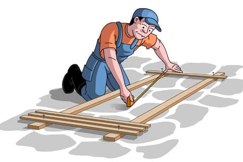

<p data-block-key="rh5dh">Aidan voi myös rakentaa tasaisella alustalla elementiksi, joka on helppo kiinnittää runkotolppiin. Ristiin mittaamalla tarkistetaan elementin suoruus.</p>
