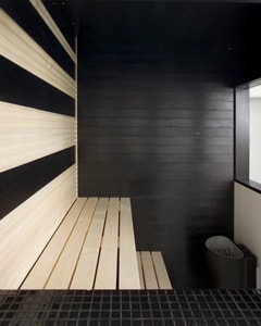

Saunan suunnittelu
Saunan puupintojen suunnittelussa tärkeä lähtökohta on puulajin valinta. Saunaan sopivia puumateriaaleja on saatavilla lähes valkoisesta syvän ruskeaan. Perinteiset saunan sisustusmateriaalit ovat kuusi, haapa ja leppä, joita voidaan käyttää sekä panelointiin että laudemateriaalina. Lämpökäsittely tuo puuhun tummemman ruskeita sävyjä. Ulkomaalaisista puulajeista tuija on yleisesti käytetty puumateriaali saunan sisustuksessa. Valintaperusteita ovat esteettisten syiden lisäksi puulajin ominaisuudet. Suositeltavaa on vähäoksainen, vähäpihkainen sekä huokoinen puumateriaali. Pihkaisuuteen vaikuttaa puulajin lisäksi puuaineksen oksaisuus, esimerkiksi männystä tehdyn saunan sisäverhouksen laatuluokkavaatimus on EM. Kotimaisista puulajeista hyvin saunaan soveltuva on kuusi.
Tuuletus on tärkeää kosteissa tiloissa
Seinä- ja kattoverhouksen toteutuksessa tulee huomioida riittävä rakennepaksuus sekä rakenteiden tuulettuvuus. Sauna on kostea tila ja lattiat kallistetaan lattiakaivoon päin, puulattia vähintään suhteessa 1:30. Kosteissa tiloissa verhouksen taakse on jätettävä noin 20 mm tuulettuva ilmarako. Kosteissa tiloissa puurakenteiden suojaukseen ja tuuletukseen tulee kiinnittää erityistä huomiota.
Saunan pintakäsittely
Saunassa pintakäsittely ei ole välttämätön, mutta helpottaa puupintojen puhtaanapitoa. Saunan pintoja ei peittomaalata vaan ne suojakäsitellään. Seinäpaneeleihin ja lauteille on kummallekin omat suojatuotteensa. Erityisesti lauteiden päät suositellaan käsiteltävän, koska kappaleen päästä kosteus imeytyy helposti puuhun.
