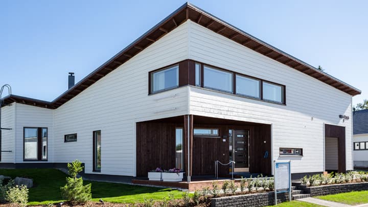

Julkisivu puusta
Väreillä saadaan julkisivuun luotua mukavasti kontrastia.

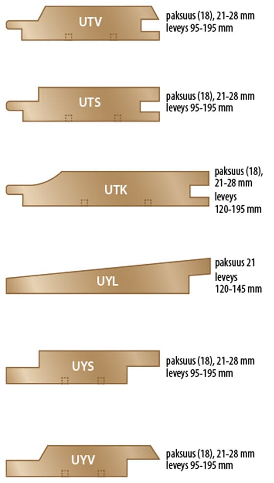

Aluksi on valittava halutaanko pystyyn vai vaakaan asennettava verhoustyyppi, mikä vaikuttaa valittavaan ulkoverhouslautaan.
Vaakaverhoukseen soveltuvia pontattuja verhouslautatyyppejä ovat UYL, UTK, UTV ja UYV.
Pystyverhoukseen soveltuvat UTV, UTS ja UYS. Pystyverhoukseen käytetään myös erityyppisiä loma- ja peiterimalaudoituksia. Näiden vakiotyyppien lisäksi verhouslaudoissa on useita harvinaisempia vaihtoehtoja ja vanhan korjaaja voi tarvittaessa teettää haluamaansa verhouslautaa, kunhan kunnon mallikappale toimitetaan "höylärille". Näitä vaihtoehtoja voit tiedustella asiantuntevalta puutavarakauppiaalta.
Vaakaverhouksissa voidaan käyttää myös hieman harvinaisempaa, ns. avosaumalaudoitusta, jossa ulkoverhouslaudat ovat irti toisistaan. Poikkileikkauksen muoto on vinoneliö.
Maalattavaan ulkoverhoukseen suositellaan käytettäväksi hienosahapintaista lautaa. Näyttävä ulkoverhous muodostuu myös erilaisten verhoustyyppien yhdistelemisestä tai vaikkapa laudan ja poltetun tiilen yhdistelmästä. On huomioitavaa, että vaaka- ja pystyverhous edellyttävät erilaisten "koolausten" käyttöä. Verhouksen muuttuessa täytyy huolehtia tuuletuksen toimivuudesta. Verhoustyyppien vaihtuessa käytetään tarvittaessa "tippalistaa" tai "tippapeltiä".

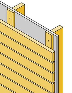

Tuuletusraon toteuttaminen vaakaverhouksessa
Vaakaverhouslauta on periaatteessa tuuletuksen kannalta helpompi vaihtoehto.
Verhouslautojen alle asennetaan vahvuudeltaan sopivat koolaukset pystyyn, vaakaverhouksen kiinnittämistä varten. Tällöin ilma pääsee kiertämään verhouksen alapäästä ylös räystään alle.
Vesikatteen alapinnan ja verhouksen yläreunan väliin jätetään vähintään 20 mm korkea yhtenäinen tuuletusrako, joka mahdollistaa ilmankierron julkisivuverhouksen taustan tuuletusraossa.
Jos räystään alapuoli laudoitetaan, jätetään lautojen väliin n. 10 mm raot, jotta tuuletus toimii.
