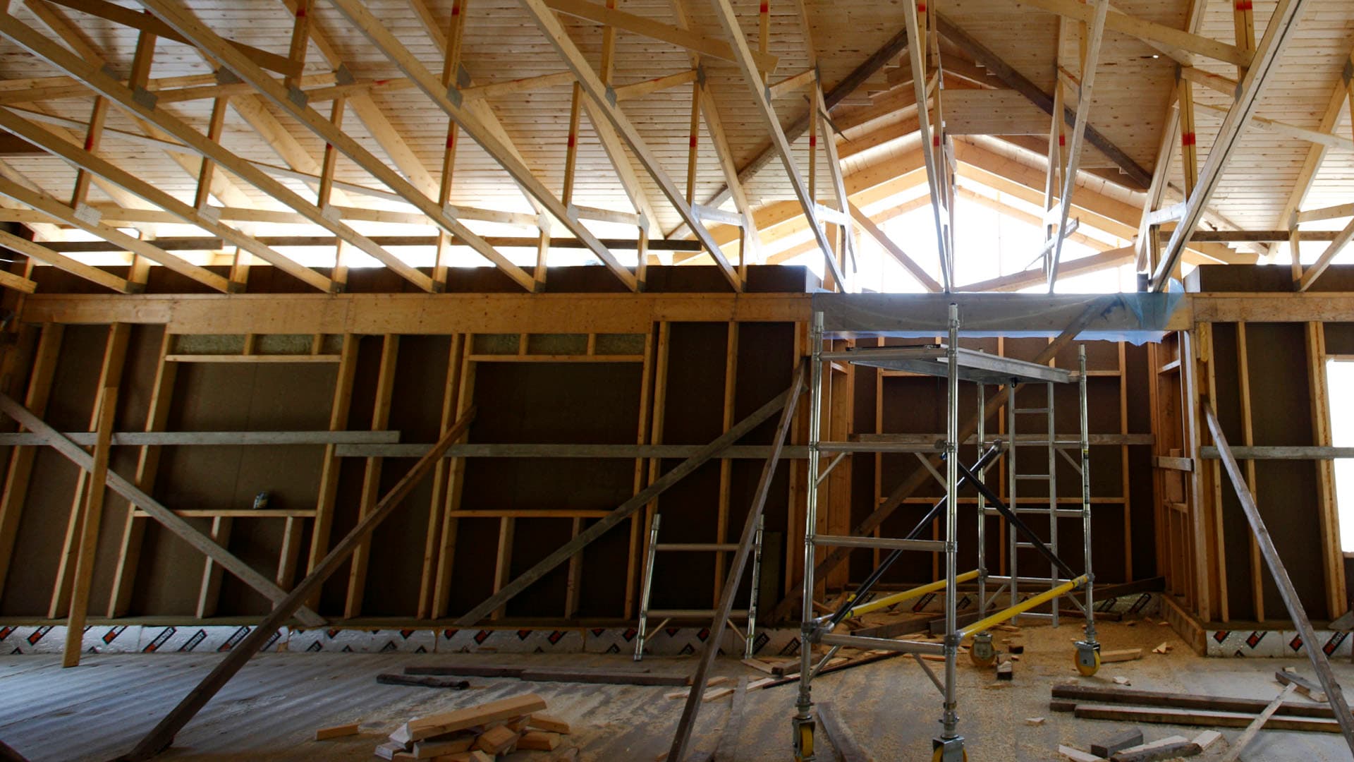

Puurunko väliseinissä: mitä huomioida
Mikäli olet valinnut runkomateriaaliksi puun, käytä vain hyvälaatuista, mitallistettua ja kuivaa puutavaraa. Jos asentamasi puutavara on märkää, vääntää se kuivuessaan seinärakennetta.
Sisätilojen runkopuutavaran kosteuspitoisuuden tulee olla riittävän alhainen ennen levytystä, yleensä enintään 20 % ja sisätiloissa usein tätä alempi, jotta rakenteen kuivumiskutistuminen ei aiheuta halkeamia tai muodonmuutoksia.

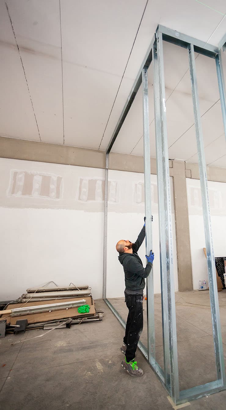

Teräsrunko väliseinissä: edut ja käyttötarkoitus
Puurankaan verrattuna teräsrangan etuna on mittatarkkuus ja suoruus. Lisäksi teräsranka on runkomateriaalina puuhun verrattuna elämätön, joten teräsranka ei elä levyn takana kuten puuranka. Ilman suhteellisen kosteuden vaihtelut tai lämpötilan muuttuminen eivät vaikuta teräsrankaan yhtä paljon.
Tolppajako ja väliseinän runkorakenne
Perinteisesti väliseinät on toteutettu puurunkoisena, mutta teräsrankaiset väliseinät kasvattavat suosiotaan. Tavallisimmin seinien runkotolpat asennetaan k 600 mm jaolla, ellei levytys- tai kuormitusvaatimukset edellytä tiheämpää jakoa.

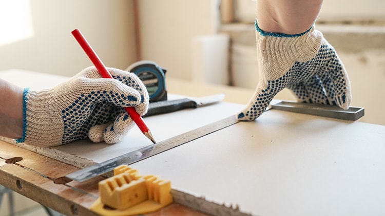

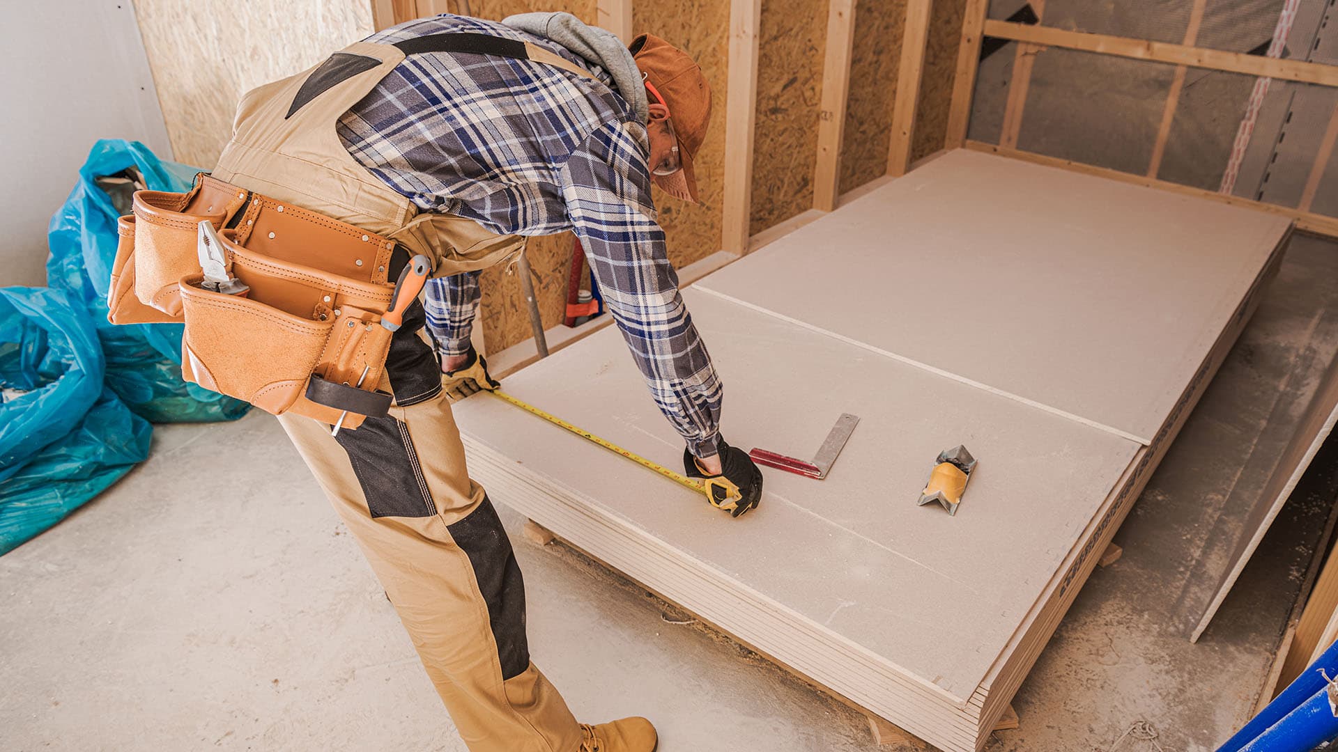

Kun seinän runko on saatu pystytettyä, kannattaa miettiä levytyssuunnitelma, jotta levyt saataisiin hyödynnettyä mahdollisimman tarkkaan ja viimeinenkin levy asettuu paikalleen ilman yllätyksiä. Mittaa siis jokainen huonetila ennen kipsilevyjen asennusta ja tarkista samalla että kulmat ja nurkat ovat suoria.
Hyvä suunnittelu:
  • vähentää materiaalihukkaa
  • nopeuttaa asennustyötä
  • parantaa rakenteen lujuutta

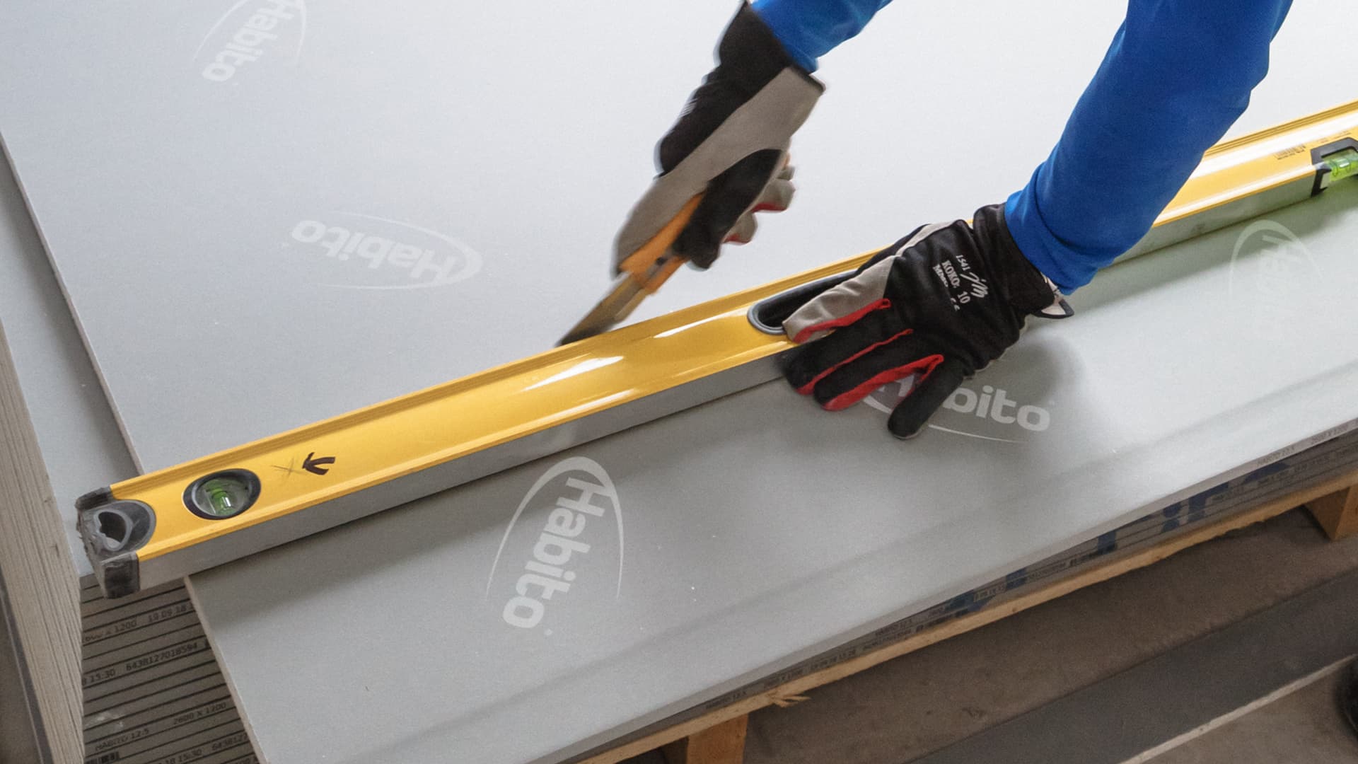

<p data-block-key="o1wxi">Kipsilevystä saa leikattua kaistaleen helposti vaikka katkoteräpuukon avulla.</p>

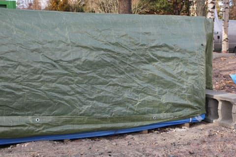

Kipsilevyjen säilytys ja käsittely työmaalla
Huolimatta siitä, että kipsilevy on kestävä materiaali seinäpinnoissa, tulisi levyä käsitellä huolella ja varoen kuljetuksen sekä säilytyksen aikana. Erityisesti levyjä on suojeltava haitalliselta kosteudelta ja kastumiselta.
Kipsilevyjen varastointi tapahtuu:
  • Suoralle alustalle aluspuiden päälle. Huolehdi että levyt eivät ole maakosketuksessa mikäli varastoit ne ulkotiloihin tai ulkotiloja vastaavaan tilaan.
  • Älä paketoi levyjä ulkotilassa tiiviisti, peittäminen riittää, jotta ilma pääsee kiertämään suojapeitteen alla – kunnollinen tuuletus takaa että mahdollinen kosteus haihtuu.
  • Mikäli suinkin mahdollista, vältä pitkäaikaista varastointia työmaaolosuhteissa. Näin levyt eivät turhaan altistu kolhuille ja ylimääräiselle kosteudelle.
<p data-block-key="0fae5">Huolehdi kipsilevyjen asianmukaisesta varastoinnista.</p>
