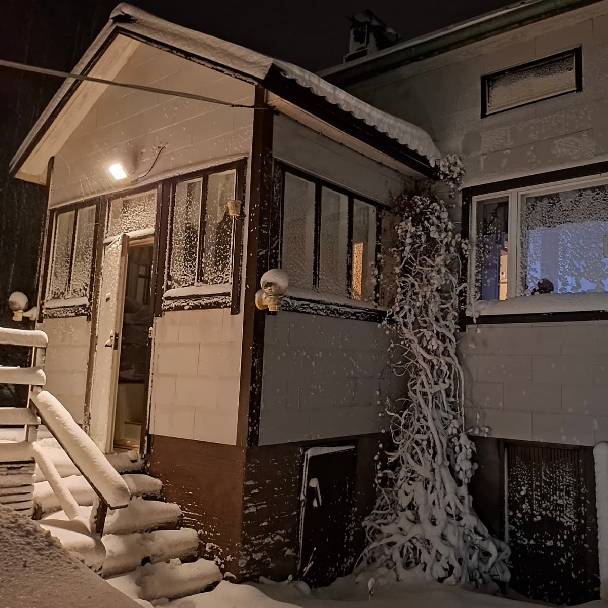

Talon ulkopuolella suurin oma haaveeni on julkisivu. Nykyinen mineriittilevytys ei ole se ilme, jonka vanhalle talolle haluaisin, vaan näkisin sen mieluummin puuverhottuna.
Jos nykyinen julkisivu osoittautuu toimivaksi ja sen takaiset rakenteet hyväkuntoisiksi, puuverhous voi jäädä myöhempään vaiheeseen ennen kaikkea ulkonäköä ja asumisviihtyvyyttä parantavana hankkeena. Puuverhouksen suunnittelu alkaa nykyisen julkisivurakenteen kartoittamisesta.
Vanhoissa kuitusementtilevyissä voi olla asbestia, eikä materiaalin asbestipitoisuutta voi päätellä ulkonäöstä. Ennen vuotta 1994 valmistuneissa rakennuksissa asbestikartoitus on tehtävä ennen sellaisia purku- ja korjaustöitä, joissa voidaan kohdata asbestia sisältäviä materiaaleja. Asbestisementtilevyt kuuluvat materiaaleihin, joissa asbestia on käytetty.
Julkisivuremontin todellinen laajuus selviää vasta tutkimalla, mitä levyjen takaa löytyy ja missä kunnossa seinärakenne on. Jos levyjen alla on esimerkiksi säilynyt vanhaa puuverhousta, lähtökohta olisi aivan erilainen kuin tilanteessa, jossa seinärakenne vaatisi samalla laajempia korjauksia. Myös uuden puuverhouksen toteutustapa pitää suunnitella rakennuksen rakenteisiin sopivaksi.
Tämän remontin ensimmäiseksi kulueräksi kirjoittaisin tutkimukset ja suunnittelun. Niiden jälkeen selviää, onko kyse pääasiassa julkisivun ilmeen muuttamisesta vai laajemmasta korjauksesta.

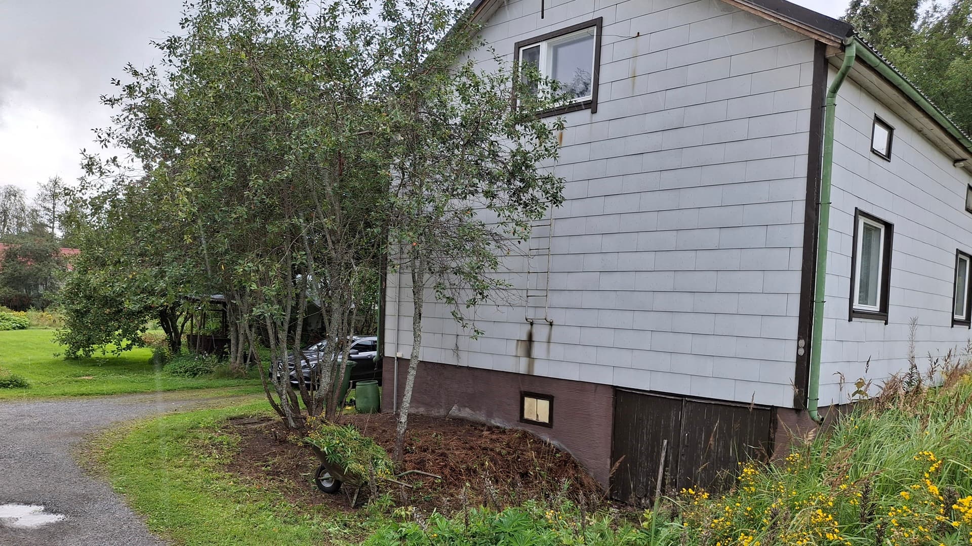

<p data-block-key="rdil1">Mineriittiverhouksen tilalle haaveilen puuverhouksesta. Remontin suunnittelu alkaa nykyisen julkisivun materiaalien ja rakenteiden kartoittamisesta. (Kuva: Tiina P.)</p>

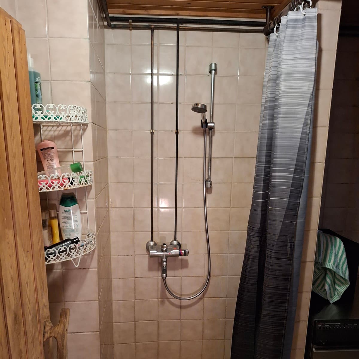

<p data-block-key="6qb7x">Kylpyhuone on palvellut nykyisessä asussaan noin neljä vuosikymmentä. Rakenteiden ja putkien nykytilanne antaa lähtökohdan tulevan remontin suunnittelulle. (Kuva: Tiina P.)</p>

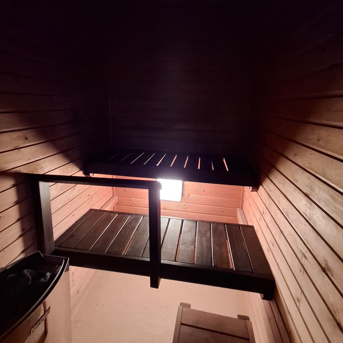

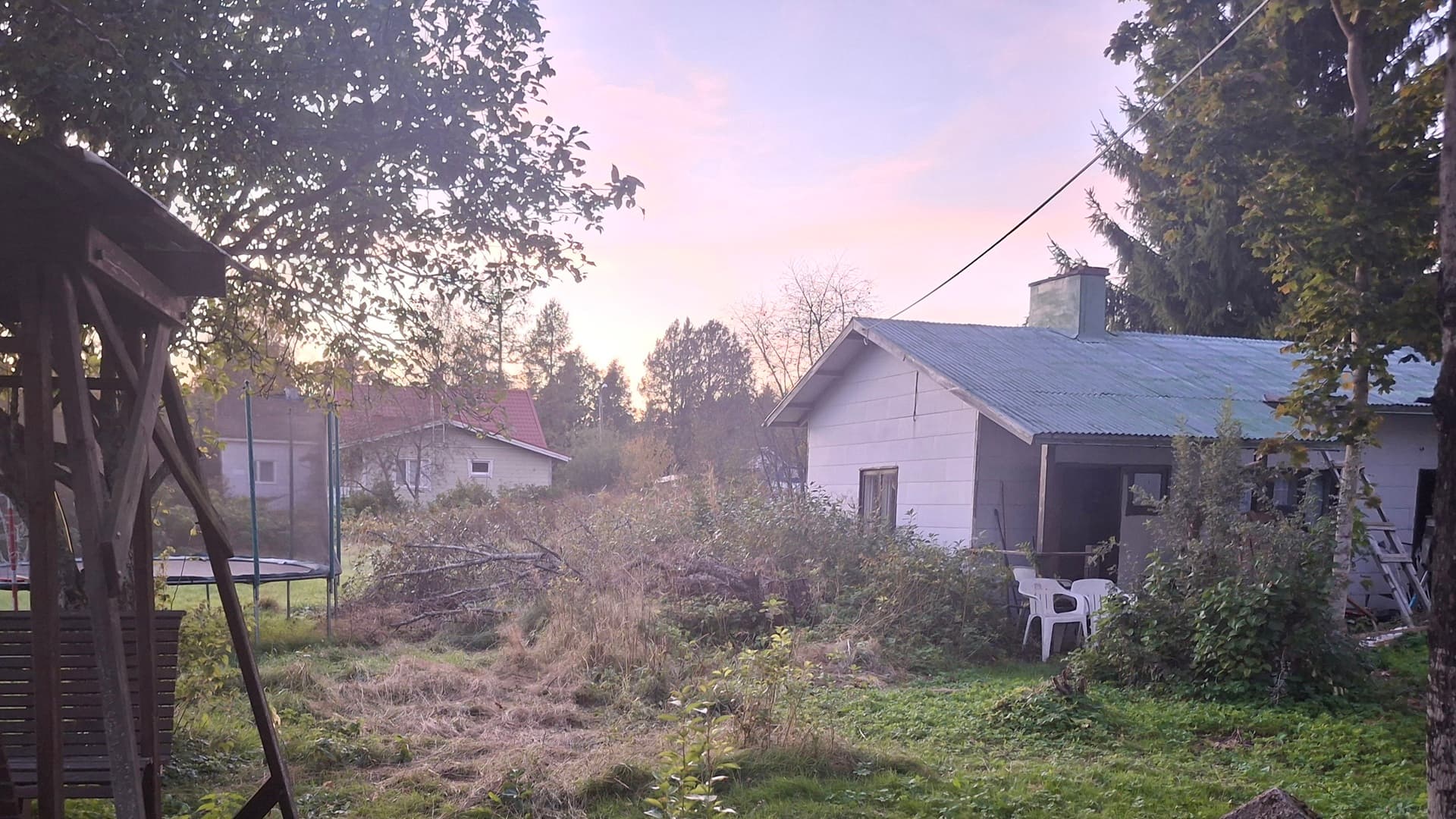

Vanhan pihasaunan kunnostaminen olisi ehkä koko remonttilistan mieluisimpia projekteja. Haluaisin saada sen jälleen käyttöön, ja kunnostussuunnitelman pohjaksi tarkistetaan rakennuksen rakenteet sekä hormin, tulisijan ja sähköistyksen kunto. Näiden perusteella myös työn laajuus alkaa hahmottua.
Pihan vuoro tulee luontevasti sen jälkeen, kun päärakennuksen ympärillä tarvittavat työt ovat selvillä. Jos sokkelia, salaojia, sadevesien johtamista tai julkisivua joudutaan korjaamaan, koneilla täytyy päästä liikkumaan talon ympärillä ja maata voidaan joutua kaivamaan auki.
Kun päärakennuksen korjaustarpeet ja niiden kustannukset ovat selvillä, tiedän paremmin, kuinka paljon näihin projekteihin on mahdollista käyttää rahaa. Pihasauna ja piha ovat omalla listallani tulevien vuosien hankkeita, joilla vanhasta pihapiiristä tehdään vähitellen omannäköinen.
<p data-block-key="y5xhw">Vanhan pihasaunan haluaisin vielä takaisin käyttöön. Kunnostussuunnitelma alkaa rakennuksen rakenteiden ja tekniikan tarkistamisesta. (Kuva: Tiina P.)</p>
