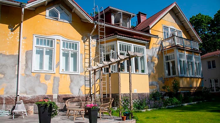

Luonnonkivisokkeli voi näyttää vaurioituneelta, vaikka kyse olisi sokkelin pintavauriosta eikä varsinaisesta perustusvauriosta. Irtokivet, rapautuneet saumat ja halkeamat kannattaa kuitenkin tarkistaa ajoissa, sillä kosteus ja routiminen voivat pahentaa vaurioita.
Sokkelissa näkyvä halkeama, irronnut kivi tai pinnoitteen rapautuminen saa helposti epäilemään perustusten vaurioitumista. Aina kyse ei ole perustuksesta, sillä sokkeli ja perustus eivät tarkoita samaa asiaa.
Sokkelin vaurioihin kannattaa silti suhtautua vakavasti. Perustus kantaa koko rakennusta, ja vaurion syy pitää selvittää ennen paikkaamista, pinnoittamista tai kaivuutöitä. Pieni pintavika voidaan usein korjata kevyesti, mutta rakennuksen painuminen, kallistuminen tai liikkuminen vaatii ammattilaisen arviota.
Perustus ja sokkeli eivät ole sama asia
Perustus on rakennuksen kantava alaosa, joka siirtää rakennuksen kuormat maapohjaan. Sokkeli on rakennuksen näkyvä alaosa maanpinnan yläpuolella. Sokkelissa voi näkyä halkeamia, rapautumista tai pinnoitevaurioita ilman, että varsinainen perustus on vaurioitunut.
Sokkelin halkeama muuttuu huolestuttavammaksi, jos rakennuksessa näkyy samaan aikaan liikkumisen merkkejä. Tällaisia ovat esimerkiksi ovien ja ikkunoiden jumittaminen, lattian kallistuminen, uudet raot listojen ja lattian välissä tai rakennuksen nurkan painuminen.

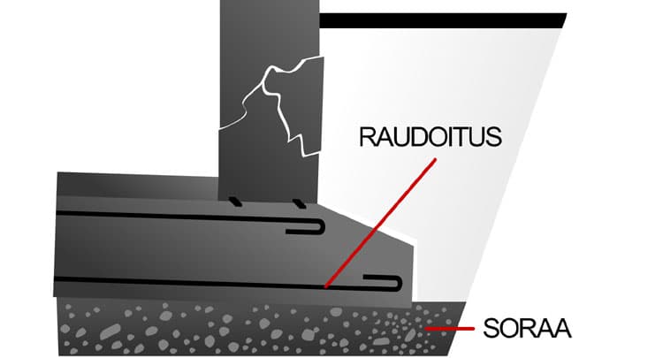

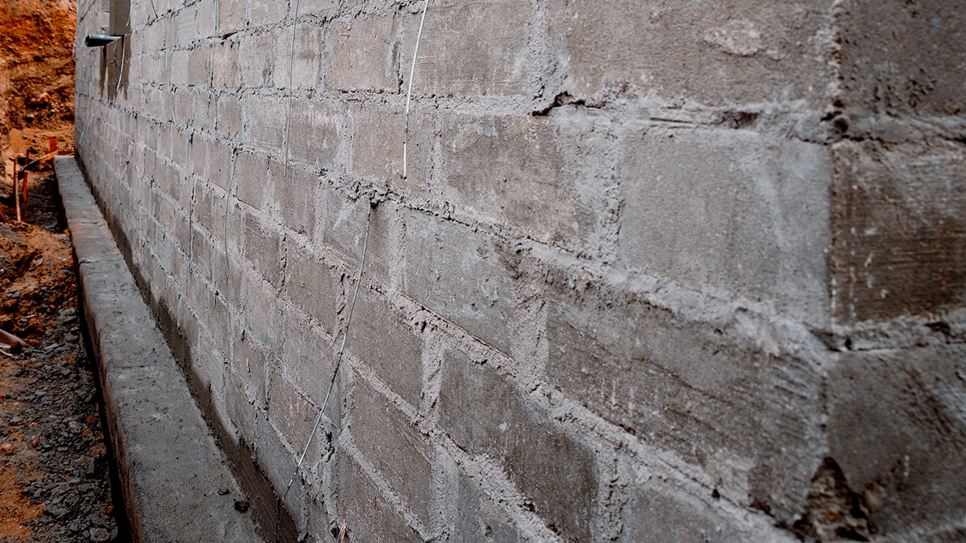

<p data-block-key="iggdl">Kuvassa näkyy maanpinnan alapuolelle jäävä perusmuuri sekä antura. Sokkelin vauriot eivät aina tarkoita varsinaista perustusvauriota, mutta halkeamat, kosteuden jäljet ja rapautuminen kannattaa tarkistaa ennen korjausta.</p>

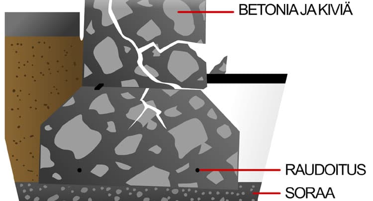

Milloin sokkelin halkeama voi kertoa perustusvauriosta?
Varsinainen perustusvaurio näkyy harvoin pelkästään sokkelin pinnassa. Huoli kasvaa, jos sokkelin halkeama suurenee, rakenne näyttää liikkuneen tai samaan aikaan rakennuksessa näkyy muita muutoksia. Ovien ja ikkunoiden jumittaminen, lattian kallistuminen, uudet raot listojen ja lattian välissä tai piipun ja seinäpintojen halkeilu voivat kertoa siitä, että rakennus elää perustustensa mukana.

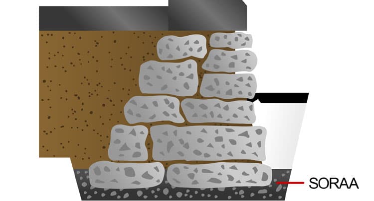

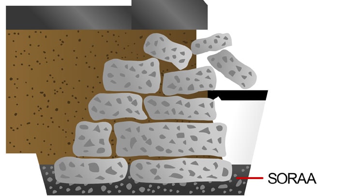

Luonnonkiviperustuksessa vaurio näkyy kivien liikkumisena
Vanhoissa luonnonkiviperustuksissa vaurio näkyy yleensä kivien siirtymisenä, saumojen rapautumisena tai yksittäisten kivien irtoamisena. Luonnonkiviperustus toimii eri tavalla kuin yhtenäinen betoniperustus, joten sitä ei pidä arvioida pelkän ulkonäön perusteella.
Jos kivi näyttää “karkaavan” paikaltaan, rakenteessa saattaa olla liikkumista, puutteellista tuentaa tai kosteuden ja roudan aiheuttamaa rasitusta. Yksittäinen irtokivi ei vielä kerro koko rakennuksen painumisesta, mutta vanhan perustuksen kunto kannattaa tarkastaa ennen paikkausta.
