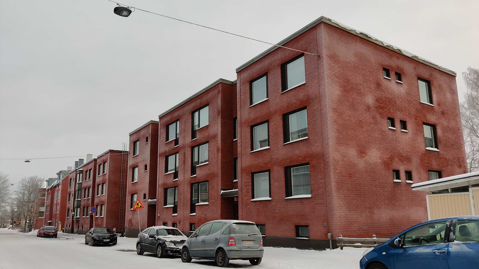

Pohjois-Helsingissä tämä tuli vastaan rivitalokohteessa, jossa kuuden rakennuksen perustuksia korjattiin laajassa urakassa. Asukkaat olivat huomanneet kosteus- ja lämpövuotoja sekä kylmiä lattioita. Korjauksessa uusittiin perustusten ulkopuolista kosteuden- ja lämmöneristystä, parannettiin salaojituksen toimintaa ja korjattiin pihan kallistuksia. Yhdeksi ratkaisuksi valittiin Isodrän, joka liitettiin osaksi koko perustusten kuivatus- ja eristyskokonaisuutta.

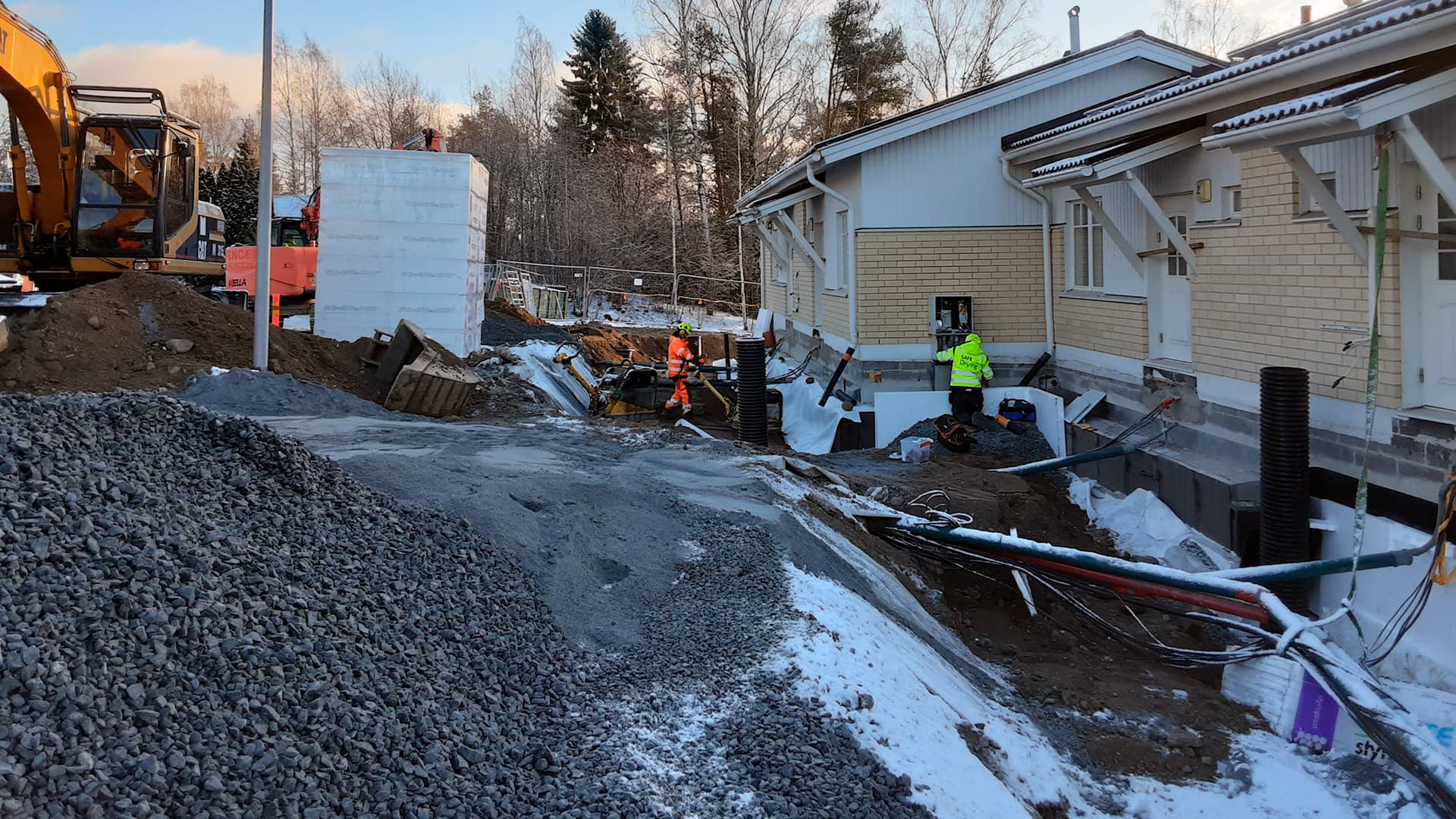

Korjaus eteni perustusten avaamisesta uusien rakenteiden asennukseen
Pohjois-Helsingin kohteessa työ alkoi perustusten vierustojen avaamisella. Vanhoja rakenteita poistettiin, perusmuurin pintaa puhdistettiin ja samalla tarkasteltiin, missä kunnossa seinä ja sitä vasten oleva rakenne olivat ennen uusien tuotteiden asennusta. Tällainen vaihe ratkaisee paljon, koska vasta avatussa rakenteessa nähdään, miten kosteus on käyttäytynyt ja mitä kaikkea korjauksessa kannattaa tehdä samalla kertaa.
Kun perusmuurin pinta oli valmis, seinään asennettiin Isodrän-levyt. Työmaan yhteydessä huolehdittiin myös ulkopuolisten kallistusten toimivuudesta ja siitä, että vesi saadaan johdettua hallitusti pois rakennuksen läheltä. Samassa urakassa tehtiin lisäksi pihatöitä ja viherrakentamista, mikä näkyi valmiiden talojen ympäristössä jo työn aikana.

<p data-block-key="zusuc">Perustusten vierustat avattiin, jotta salaojaremontti ja ulkopuolinen eristys voitiin tehdä samalla kertaa.</p>

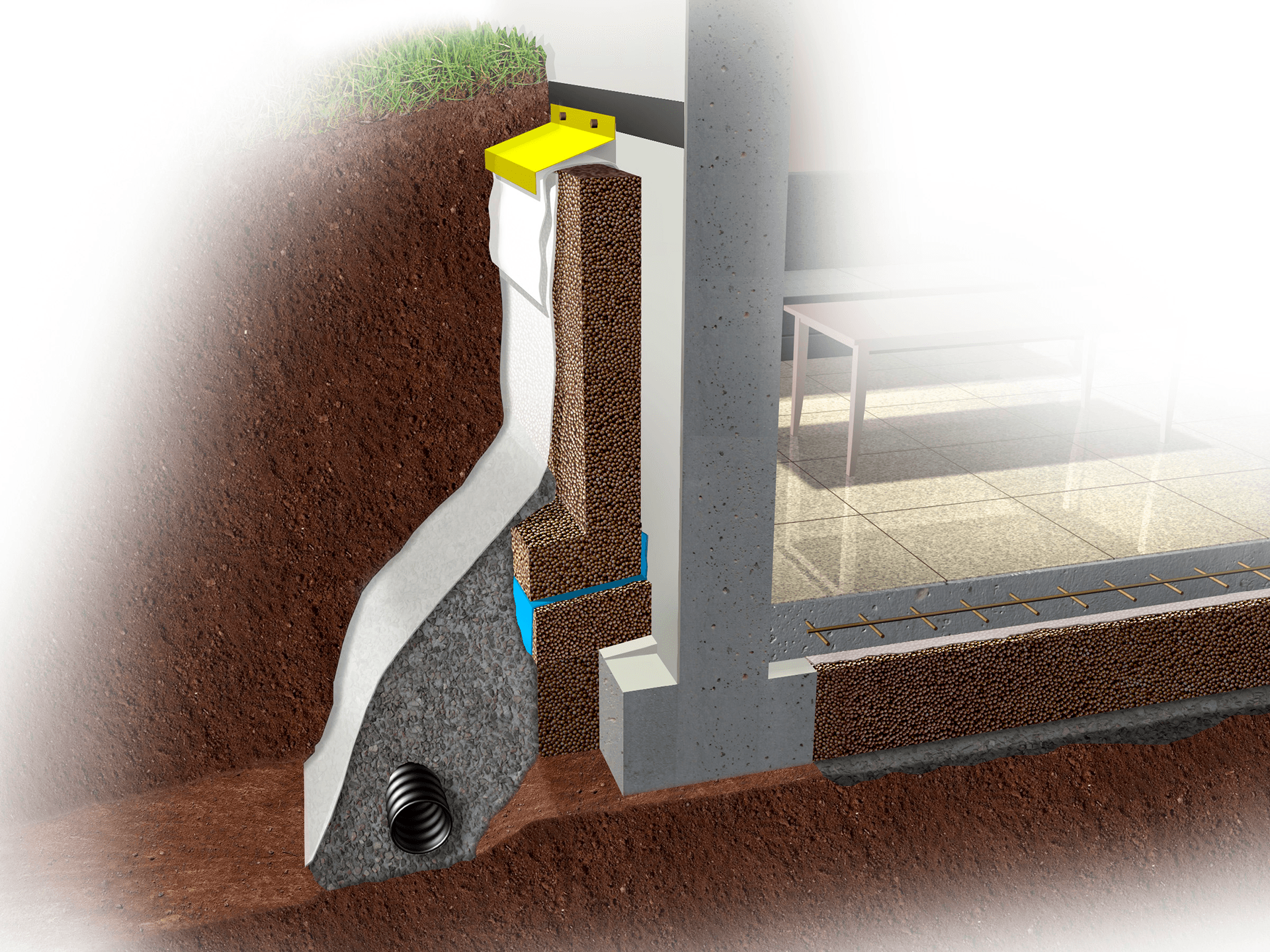

Isodrän yhdistää useita tehtäviä samaan rakenteeseen
Isodränin ajatus on yksinkertainen. Sama levy toimii perustuksen ulkopuolisessa rakenteessa lämmöneristeenä, kapillaarikatkona ja vettä pois ohjaavana kerroksena. Lisäksi sen rakenne tukee sitä, että seinässä oleva kosteus pääsee kuivumaan ulospäin. Tämä tekee siitä kiinnostavan vaihtoehdon kohteissa, joissa halutaan ratkaista useampi perustusten ongelma samalla korjauksella.
Perinteisessä rakenteessa työvaiheita kertyy enemmän. Perusmuurin ulkopuolelle voidaan asentaa erillinen patolevy, lämmöneriste, salaojittava sepeli ja suodatinkangas. Isodränin vahvuus tulee esiin siinä, että sama rakenne hoitaa useampaa tehtävää kerralla. Se nopeuttaa työtä ja keventää kokonaisuutta etenkin silloin, kun kohteessa uusitaan sekä salaojat että perustusten ulkopuolinen eristys.
Tämä ei muuta yhtä tärkeää perusasiaa. Salaojituksen pitää olla kunnossa myös silloin, kun seinään asennetaan Isodrän. Tuote toimii osana toimivaa kokonaisuutta, johon kuuluvat salaojat, pintavesien hallinta, oikeat täytöt ja kunnolliset kallistukset.

<p data-block-key="rvz7c">Isodrän-levyt asennettiin perusmuurin ulkopuolelle osaksi perustusten kosteudenhallintaa ja lämmöneristystä.</p>
