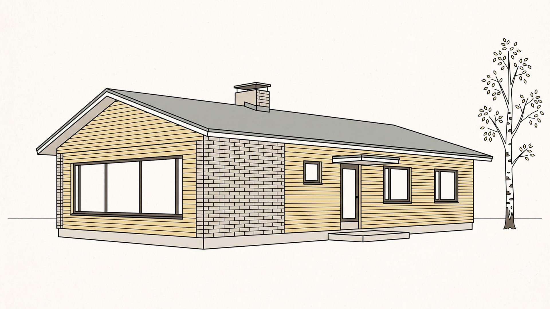

<p data-block-key="ar4zz">1960-luvulla yleistyivät matalat, yksikerroksiset omakotitalot ja maanvaraiset alapohjat, mutta myös kellarillisia taloja rakennettiin. Kuva: tekoälyavusteinen kuvitus.</p>

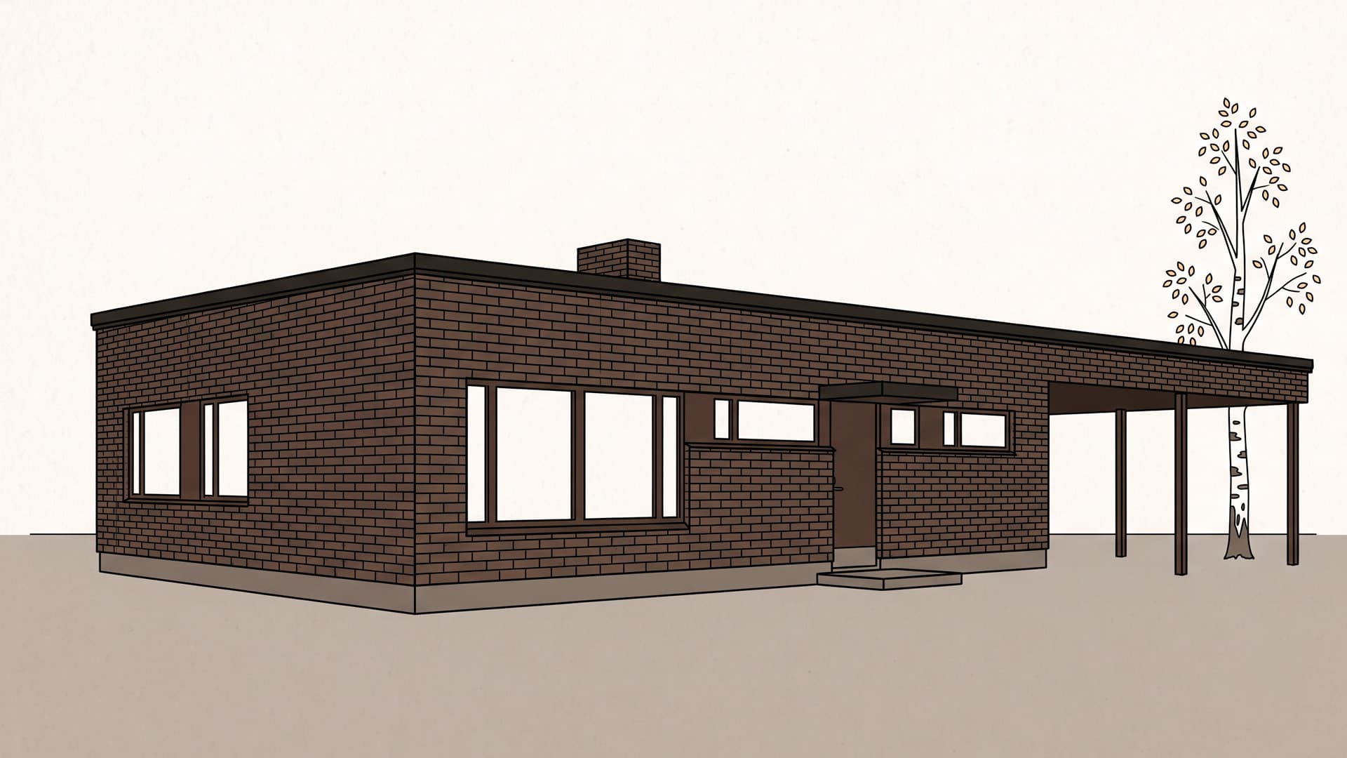

<p data-block-key="ar4zz">Tumma tiili ja suora kattolinja olivat tyypillisiä monille 1970-luvun taloille. Osa aikakauden tasakatoista on myöhemmin uusittu tai muutettu harjakatoiksi. Kuva: tekoälyavusteinen kuvitus.</p>

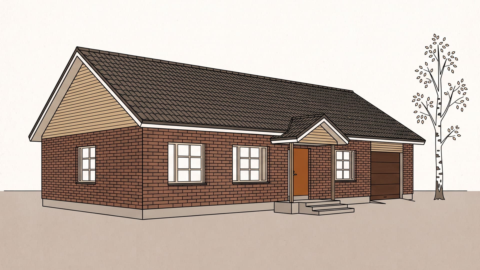

<p data-block-key="l5mzr">Autotalli tai autokatos liittyi monen 1980-luvulla rakennetun omakotitalon pohjaratkaisuun. Kuva: tekoälyavusteinen kuvitus.</p>

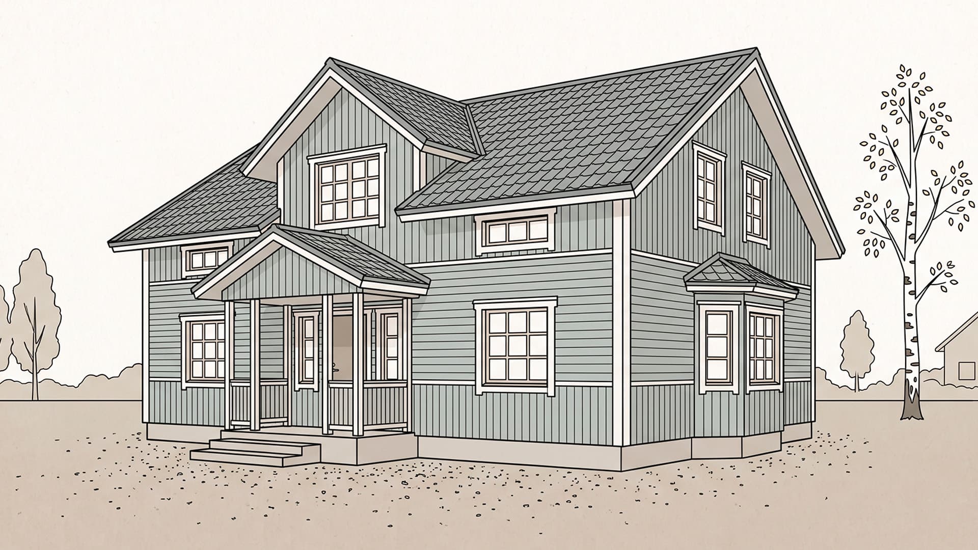

<p data-block-key="ki2xe">Pikkuruutuikkunat, katetut sisäänkäynnit ja vaihtelevat kattomuodot olivat näkyviä piirteitä monissa 1990-luvun taloissa. Vuosikymmenen alkuperäiset märkätilat ja talotekniset laitteet ovat jo iässä, jossa niiden kunto ja korjaushistoria kannattaa selvittää. Kuva: tekoälyavusteinen kuvitus.</p>
