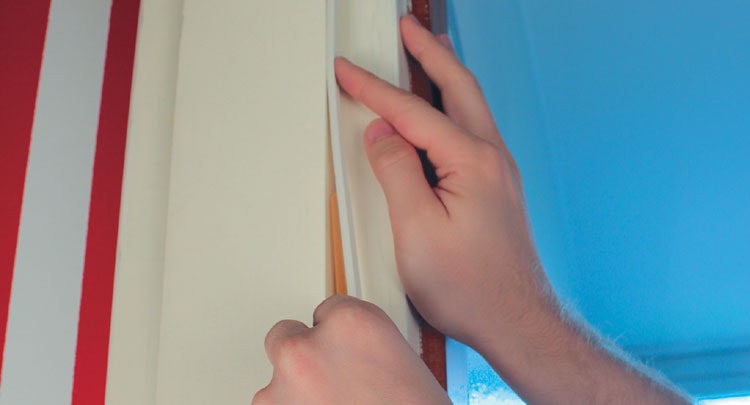

Vanhan tiivisteen profiili on paras malli uuden hankkimiseen – jos tiiviste on toiminut kunnolla. Vanhoissa ikkunoissa profiilin saa selville sinitarralla. Tiivisteen paikalle laitetaan pätkä sinitarraa ja suljetaan ikkuna tai ovi. Kokoon menneen sinitarran leveys mitataan ja valitaan 2–3 mm paksumpi tiiviste kuin sinitarran leveys on.
Raon ollessa 1–2 mm tiivisteen paksuudeksi valitaan 3,5–4 mm. Jos rako on 2–3 mm, tiiviste on 4–5 mm. Raon ollessa 3–4 mm, tiiviste on 6–7 mm ja jos rako on 4–6 mm, tiivisteen paksuus on 7–10 mm.
Oikein mitoitettu tiiviste varmistaa, että ikkuna tai ovi sulkeutuu tiiviisti ilman ylimääräistä rasitusta rakenteille.

Uratiiviste: Tiiviste pyöreä O-profiilinen uraan painettava tiiviste. Profiilin kyljessä on asennusta helpottava kiinnitysnuoli. Ennen asennusta varmistetaan, sopiiko tiiviste uraan ja verrataan vanhan tiivisteen mittoihin. O-profiili sopii useimpiin ikkunoihin ja oviin.
Itseliimautuva tiiviste: Itseliimautuva tiiviste on korkealaatuinen, kestävä ja joustava. Itseliimautuvia tiivisteitä löytyy E-, P- ja D-profiileissa. Jos vanhaa tiivistettä ei löydy malliksi tai tiivistys tehdään ensimmäistä kertaa, mitataan tarvittavan tiivisteen paksuus sinitarralla.
