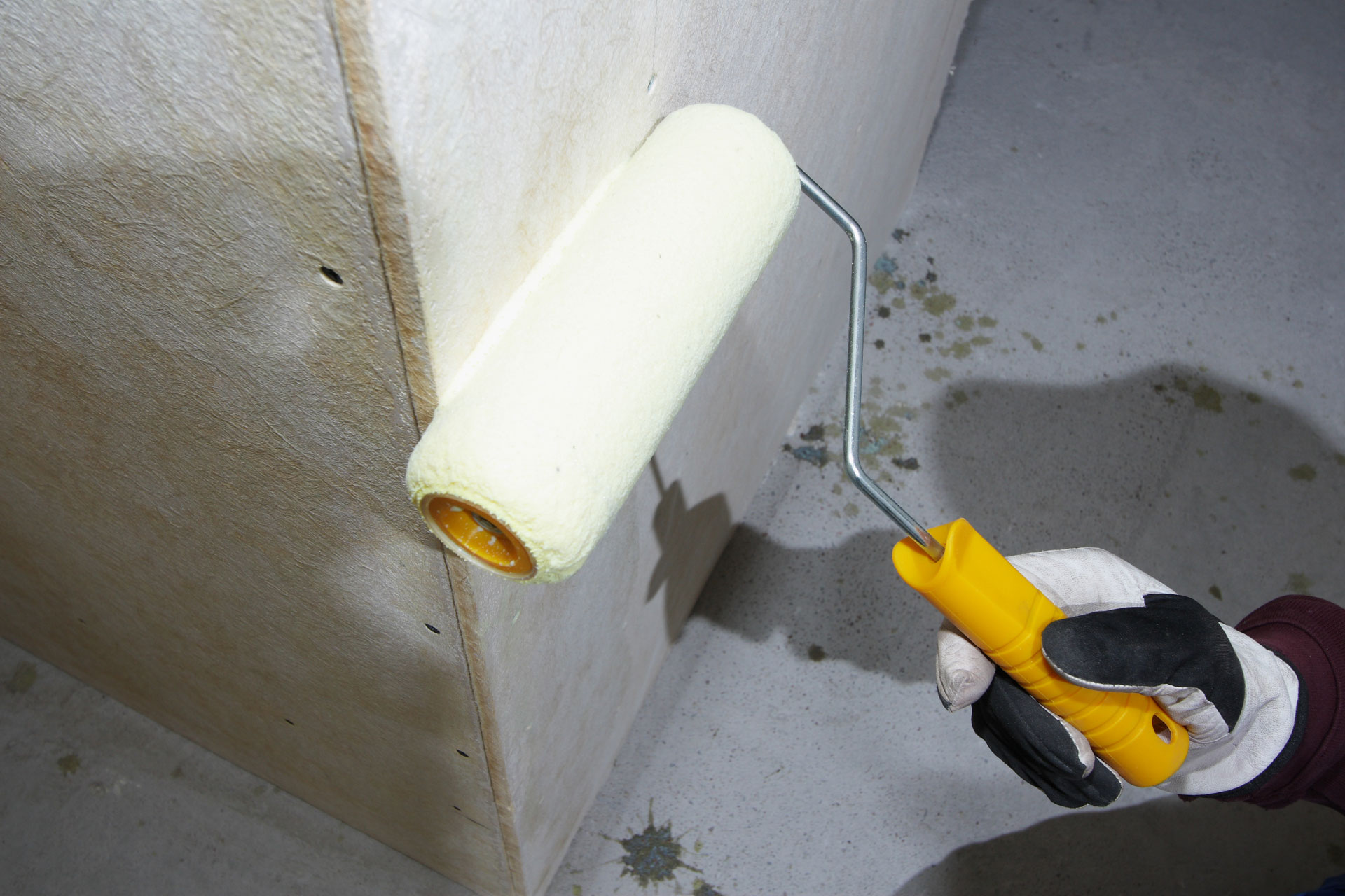

  1. Tarvittaessa telataan pohjustusaine valmistajan ohjeen mukaisesti ja noudatetaan kuivumisaikaa.

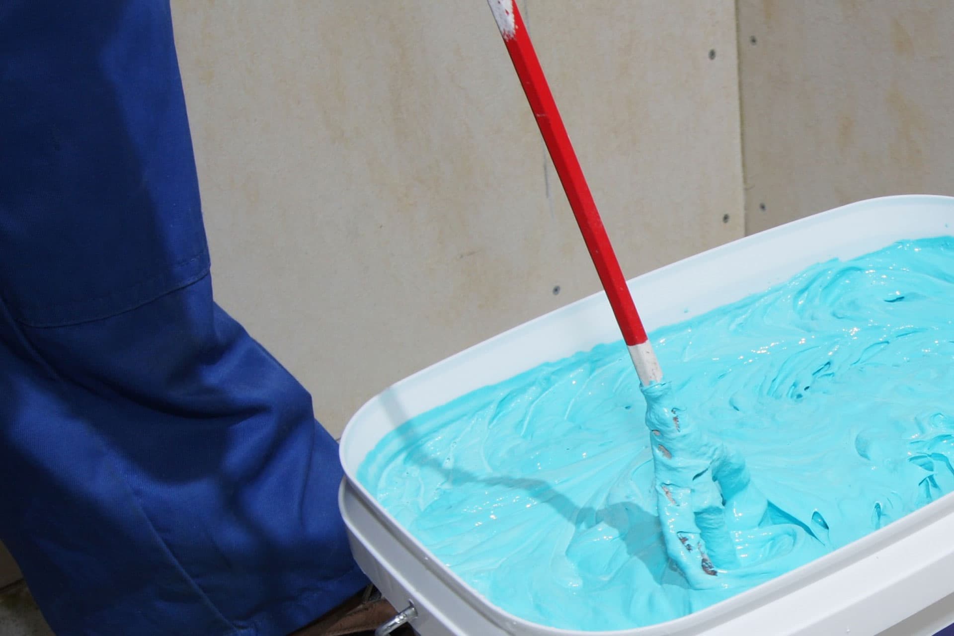

2. Sekoita vedeneristysaine vispilällä huolellisesti valmistajan ohjeen mukaan.
<p data-block-key="olgpu">(Kuva: Kiilto)</p>
(Kuva: Kiilto)

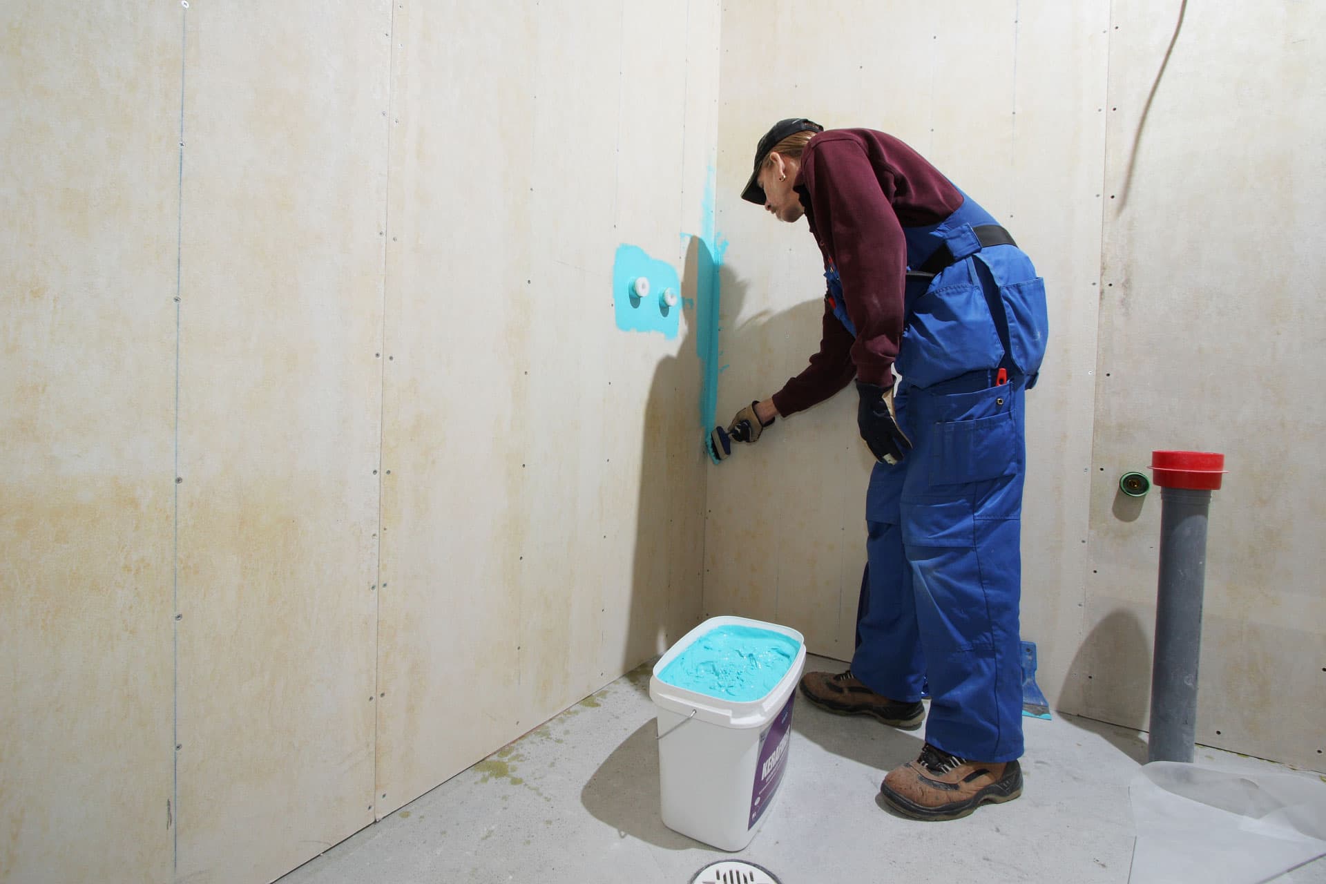

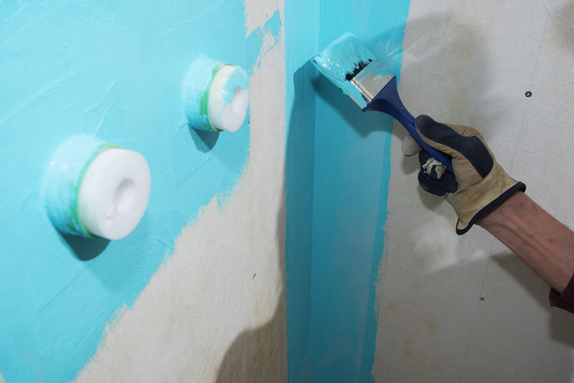

3. Varsinainen eristystyö aloitetaan sivelemällä nurkat, saumat, materiaalien liittymäkohdat sekä ruuvinkantojen kohdat vedeneristysaineella.

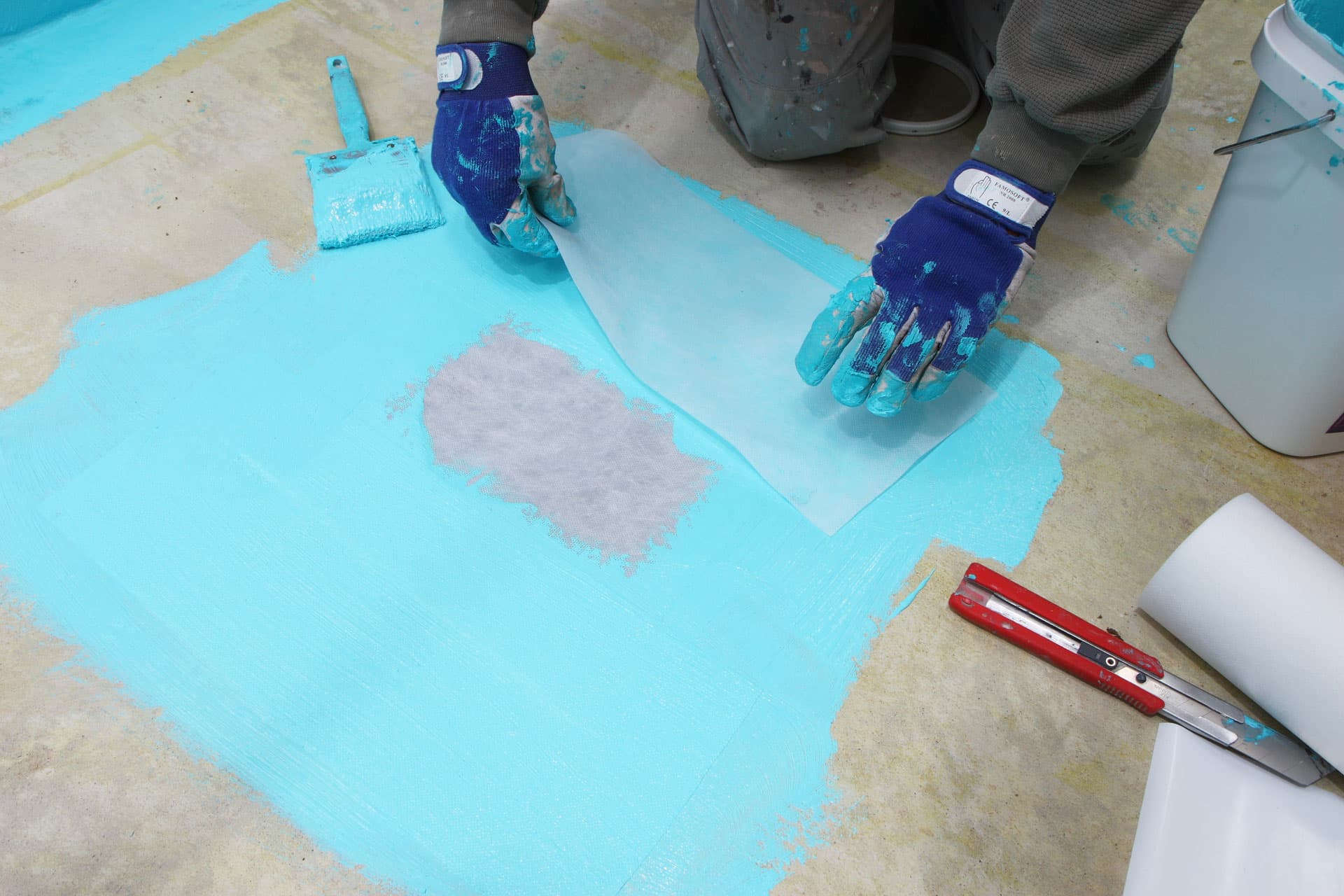

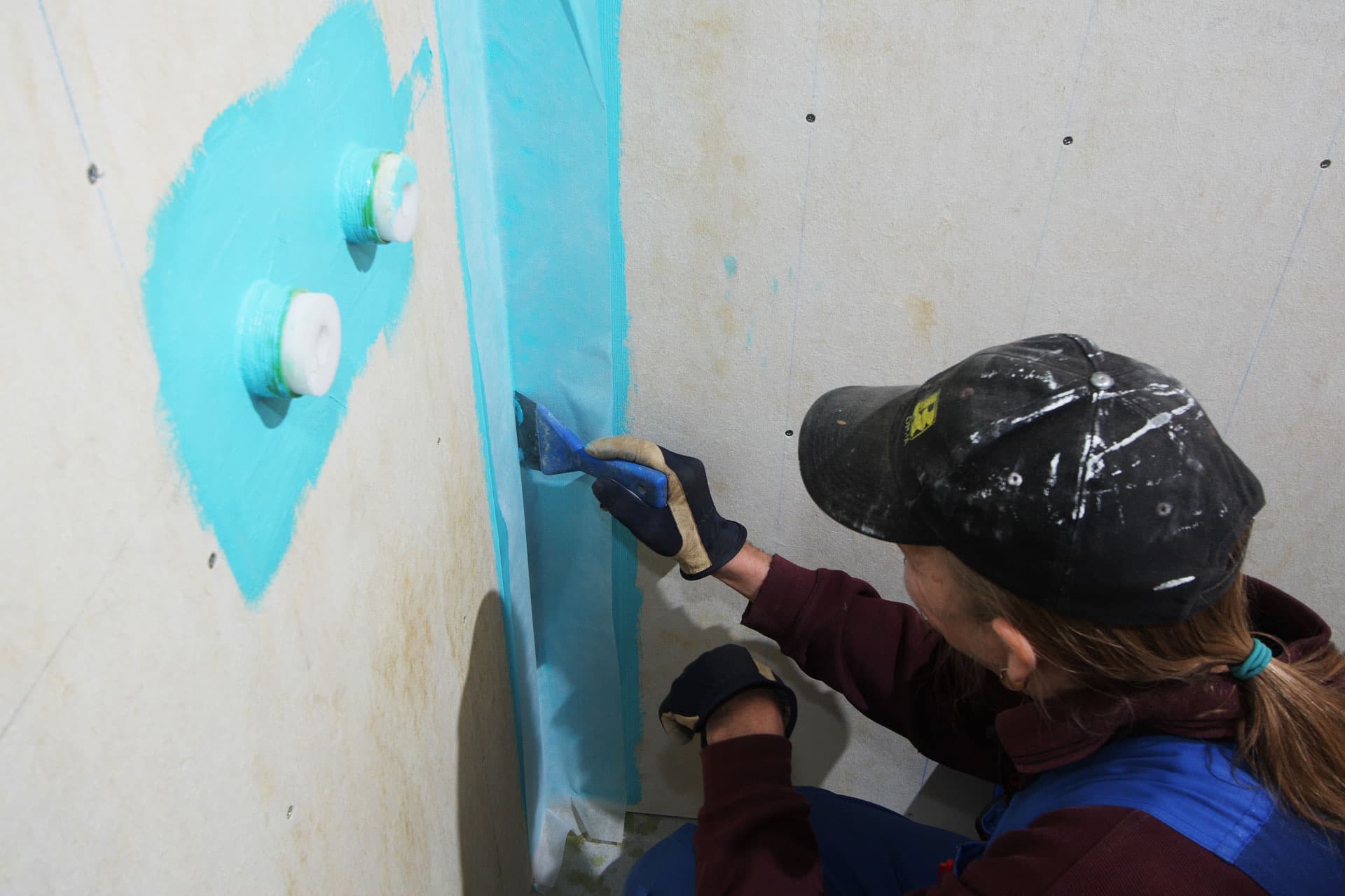

4. Tuoreeseen vedeneristekerrokseen painetaan vahvikekangas lastaa apuna käyttäen.
<p data-block-key="oh7x8">(Kuva: Kiilto)</p>
(Kuva: Kiilto)
5. Tämän jälkeen vahvikenauhan päälle sivellään uusi kerros ja varmistetaan kankaan kunnollinen kiinnittyminen. Vahvikenauhojen jatkokset limitetään 50 mm.

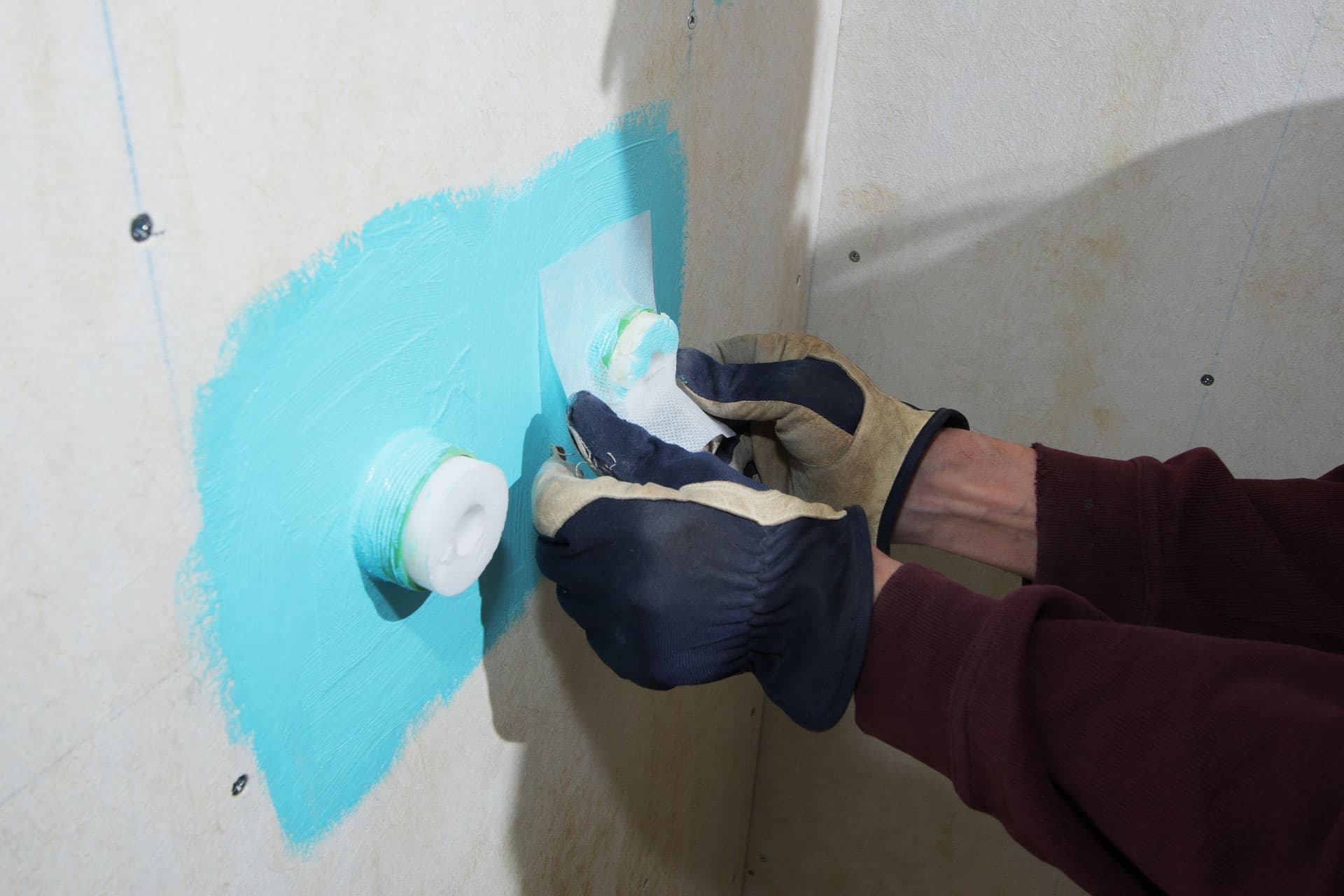

6. Läpiviennit voidaan tehdä vahvikenauhasta leikkaamalla tai käyttämällä valmiita läpivientikappaleita. Kiinnitys tulee samalla tavalla kuin edellä on mainittu.

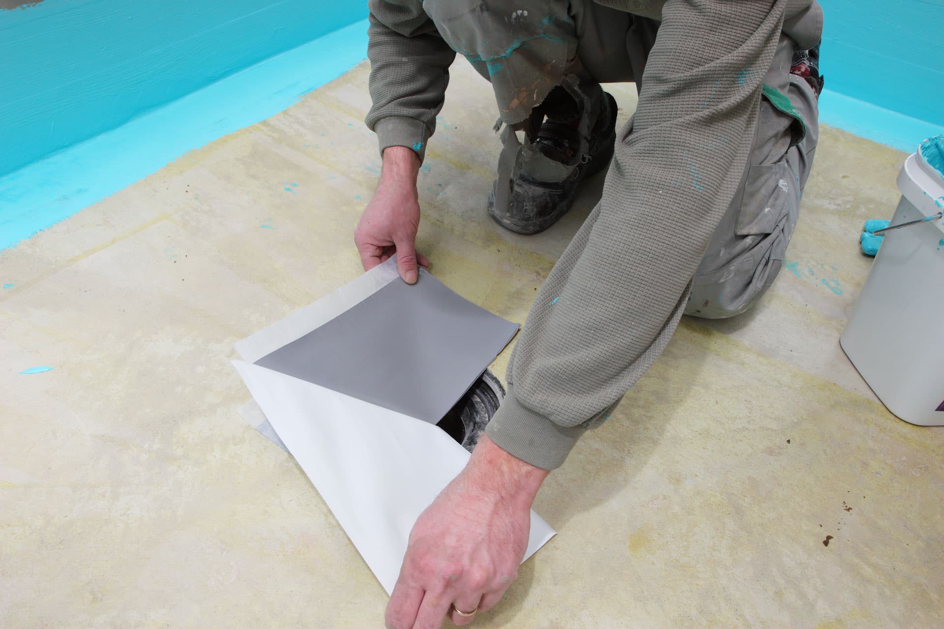

7. Lattiakaivon tiivistys voidaan tehdä itseliimautuvalla kaivolaipalla. Laippa painetaan huolellisesti kuivuneeseen pohjustepintaan.
<p data-block-key="ehx7c">(Kuva: Kiilto)</p>
(Kuva: Kiilto)

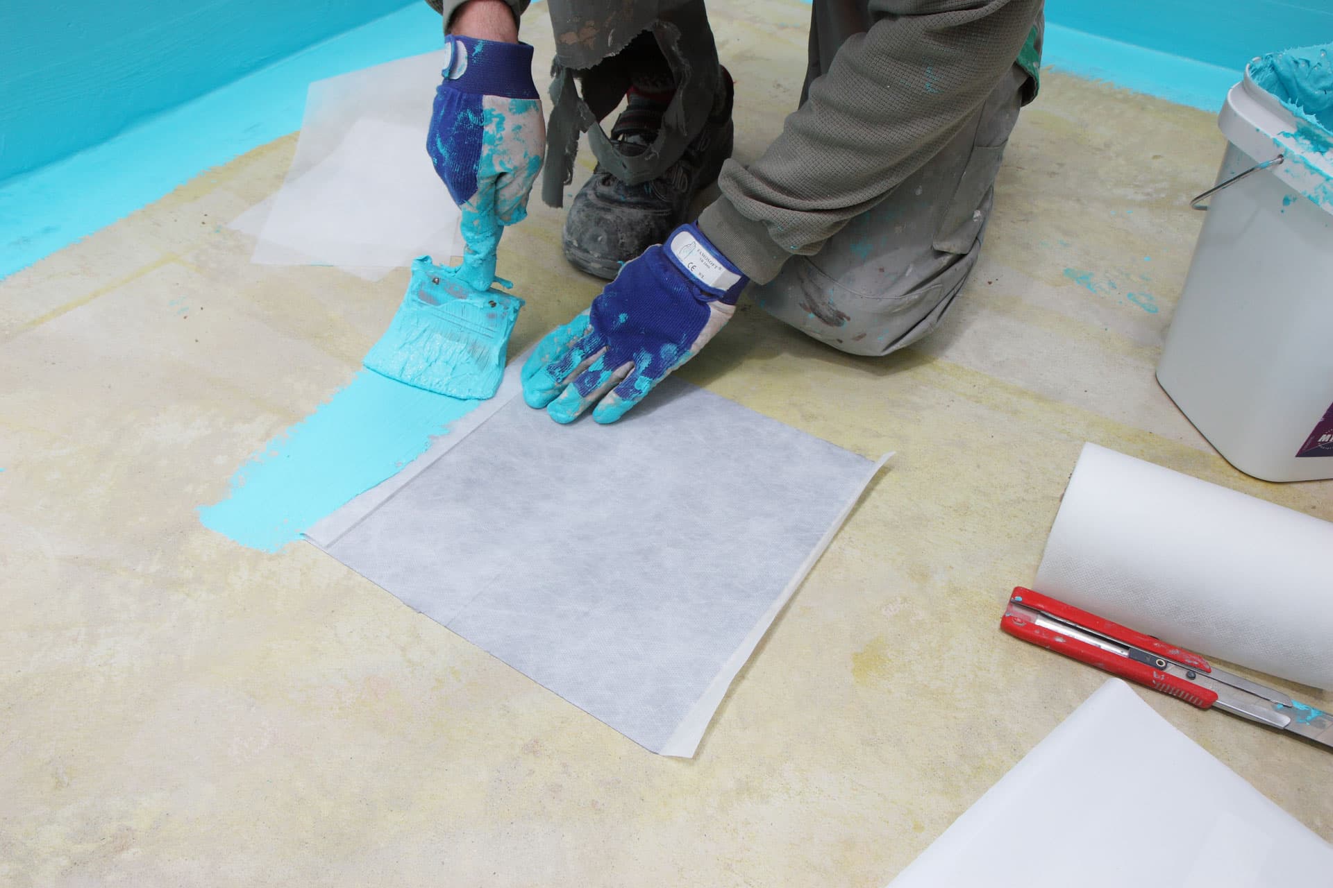

8. Kaivolaipan kahdella sivulla on vahvikekankaat, jotka sivellään vedeneristeaineella.
<p data-block-key="lw8ia">(Kuva: Kiilto)</p>
(Kuva: Kiilto)

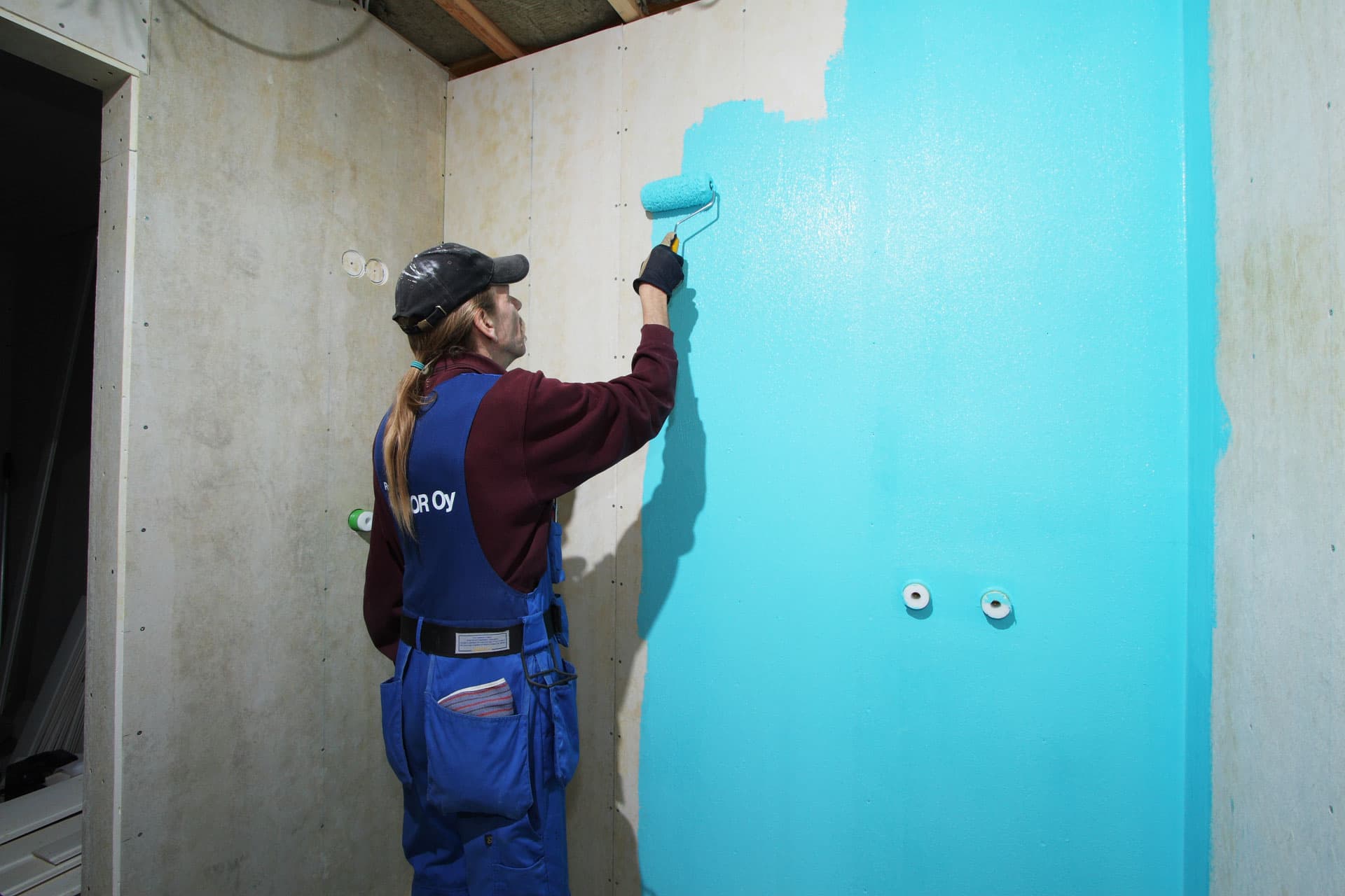

10. Eristettävät pinnat telataan vedeneristeaineella.
