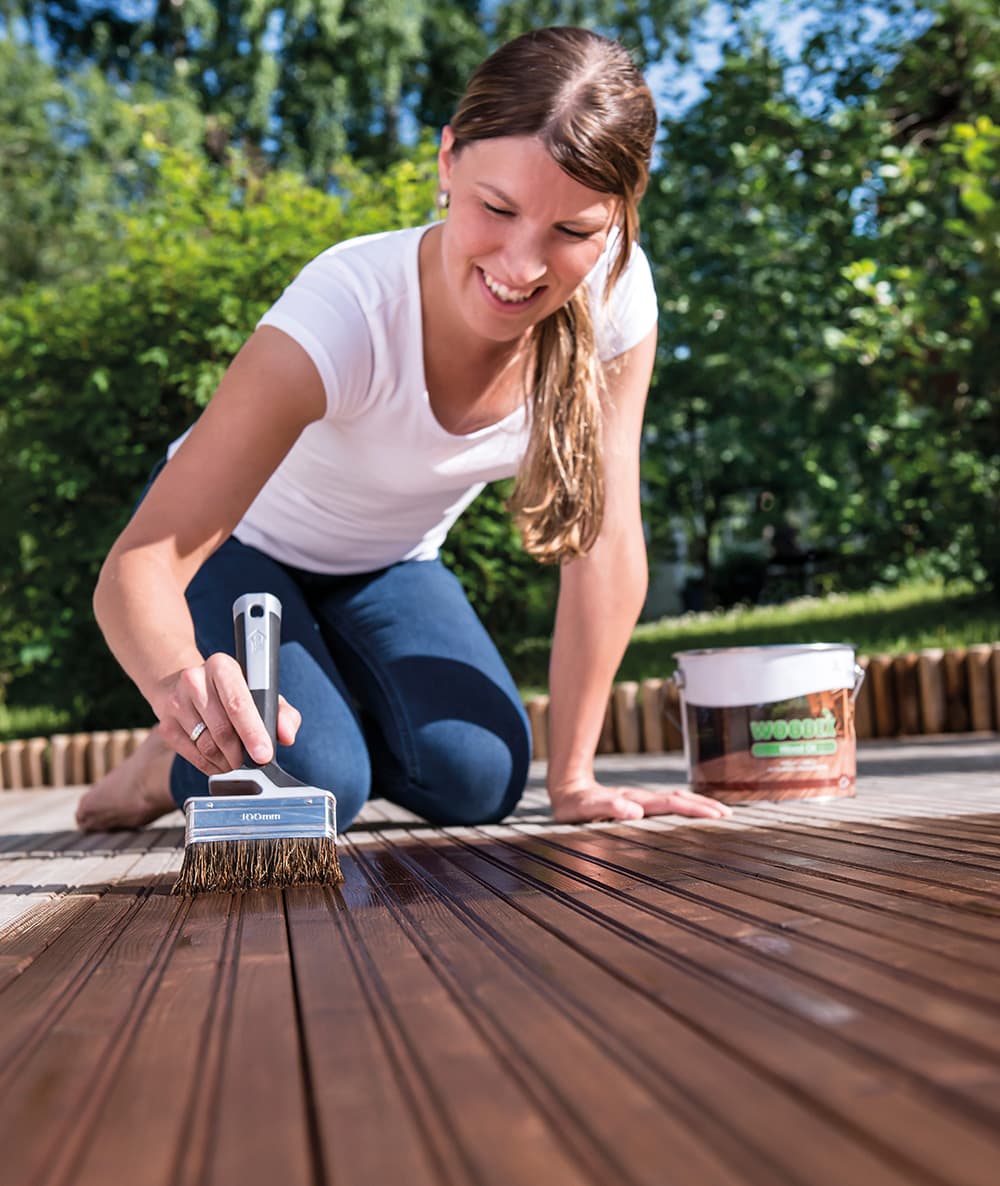

Terassin käsittely
Kun terassi on puhdas ja varmasti kuiva, käsittely voidaan aloittaa. Varaa öljyä riittävästi samasta erästä, jotta pintaan ei synny sävyeroja. Sekoita aine huolellisesti ennen työn aloittamista ja myös työn aikana.
Puuöljy levitetään puhtaaseen puupintaan siveltimellä tai sienellä. Öljyn annetaan imeytyä valmistajan ohjeiden mukaan. Tämän jälkeen imeytymätön öljy pyyhitään pois. Käsittele terassi syysuuntaisesti muutama lauta kerrallaan. Öljyä poikkisahatut päät huolellisesti.
Öljytessä terassia, käsittele koko lauta päästä päähän yhtä jaksoisesti. Näin vältät päällekkäisten sivelyjen kohdalle jäävät tummat jatkokset. Vain sävytetty tuote suojaa puuta harmaantumiselta.
<p data-block-key="ivgxa">Terassin käsittely kannattaa tehdä poutasäällä, kun puupinta on kuiva ja kunnossa. (Kuva Adobe Stock)</p>
