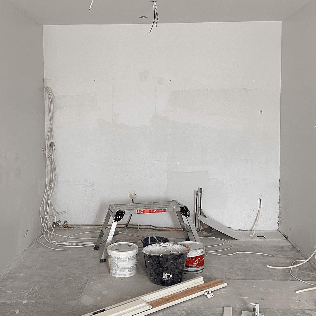

Esikäsittelyn jälkeen seinä pohjamaalataan. Tässä vaiheessa tarkistetaan mahdolliset alustan virheet. Seinää kannattaa tutkailla eri suunnista, apuna voi käyttää kohdevaloa. Tarvittaessa virhekohdat korjataan hiomalla tai kittaamalla ja hiomalla uudelleen. Lopuksi korjatut kohdat pohjamaalataan uudelleen.
Hyväkuntoinen aiemmin maalattu seinä pestään, huuhdotaan hyvin ja kuivataan. Tarvittaessa pinta voidaan karhentaa hiekkapaperilla. Mahdolliset kolhut kitataan ja hiotaan kevyesti. Kaikkien pohjatöiden yhteydessä on muistettava puhdistaa pinta hyvin pölystä ennen maalausta.

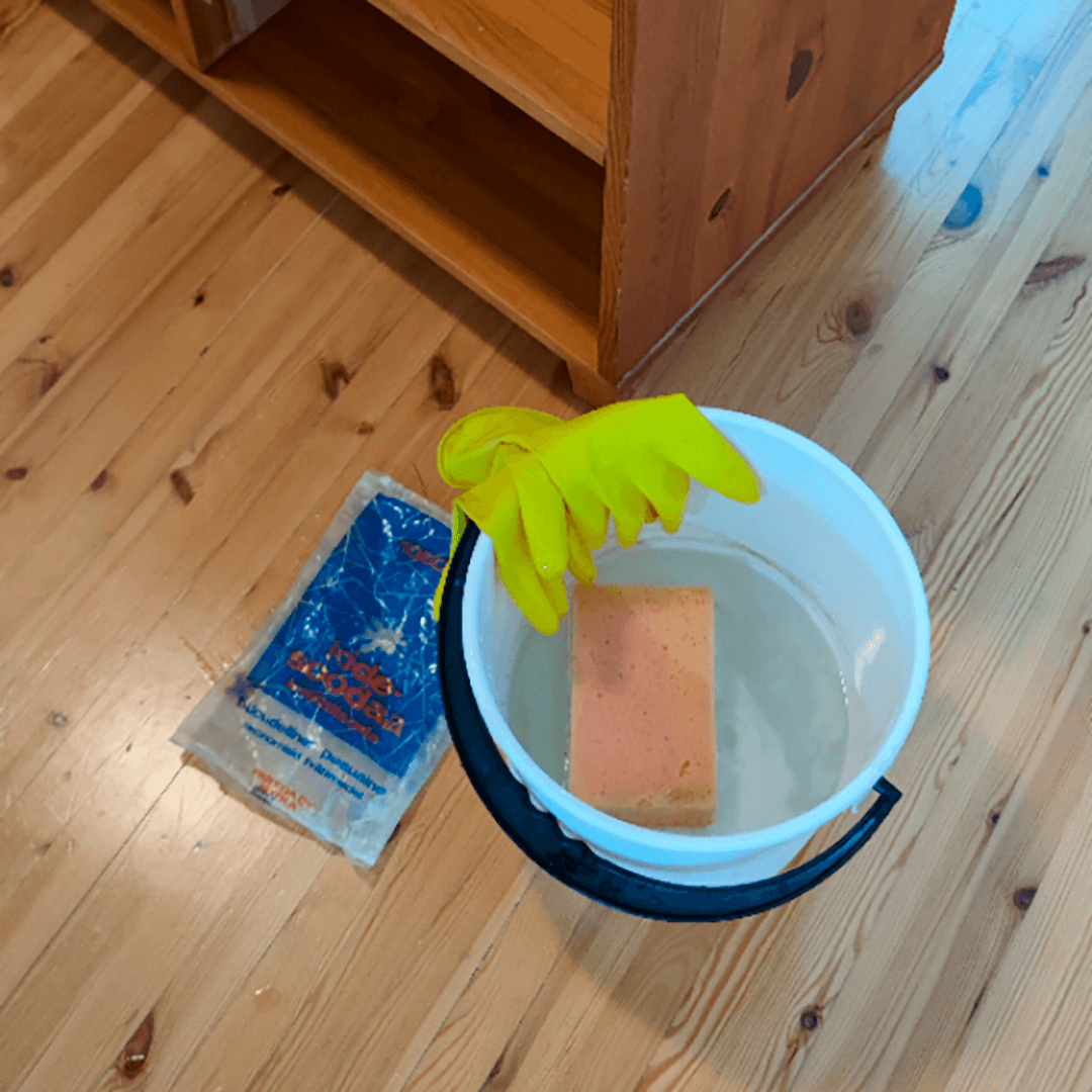

<p data-block-key="4nvcl">Pese maalattava kohde esimerkiksi kidesoodalla tai maalarinpesulla. Muista huuhdella hyvin sekä kuivata.</p>

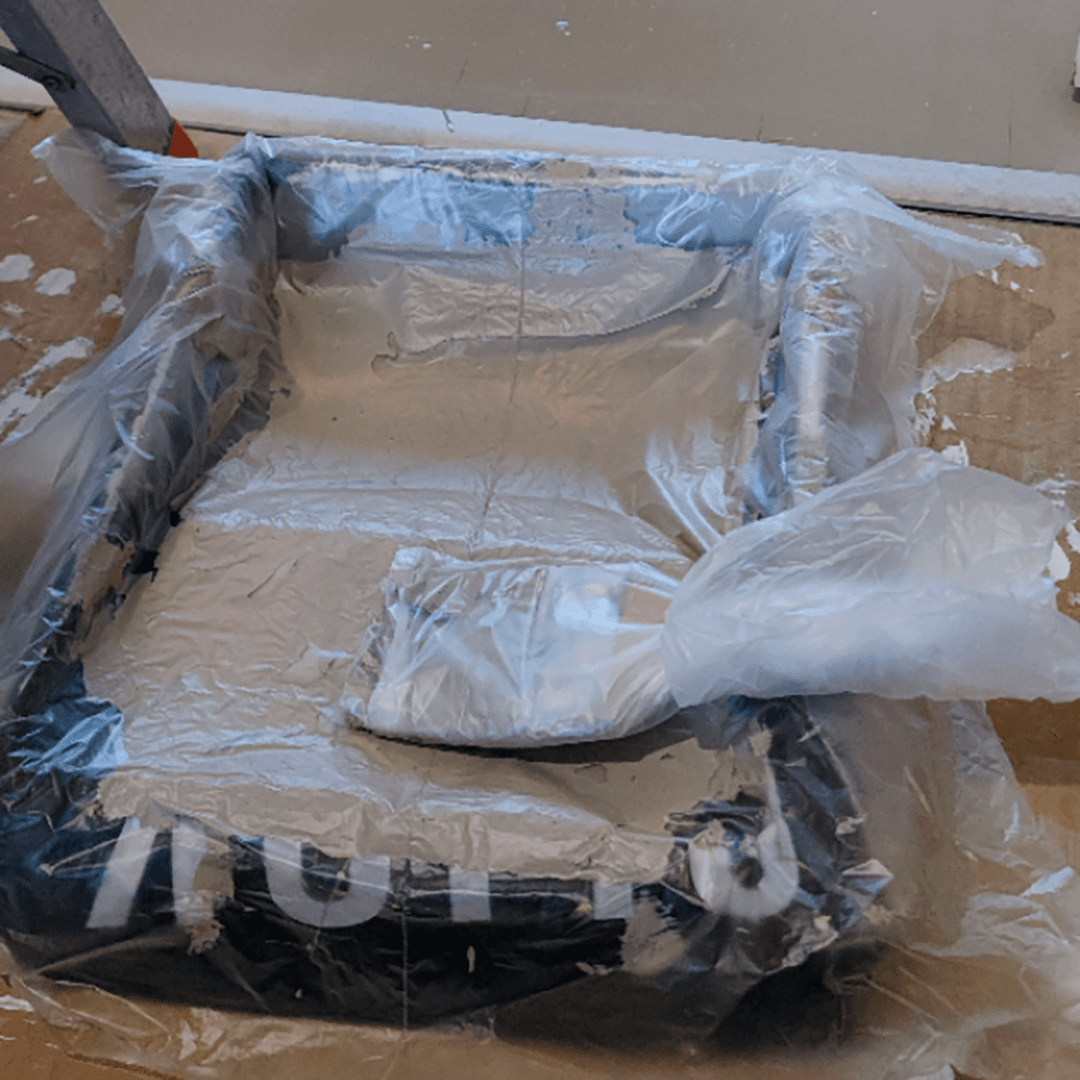

<p data-block-key="4nvcl">Kiedo maalaustarvikkeet muovin sisään maalauskerrosten kuivumisen ajaksi. Näin sinun ei tarvitse pestä työkaluja jatkuvasti.</p>
