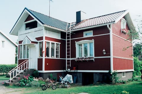

Oikein korjattuna rintamamiestalo tarjoaa hyvän kodin pitkäksi aikaa.
Rintamamiestalon ostaminen houkuttelee monia vanhan puutalon tunnelman, perinteisen pohjaratkaisun ja oman pihan vuoksi. Talojen kunto kuitenkin vaihtelee huomattavasti. Rakennusta on saatettu korjata useaan otteeseen, ja aiemmin tehdyt remontit vaikuttavat siihen, millaisia töitä uusi omistaja joutuu tekemään. Mitä rintamamiestalon rakenteista ja korjaushistoriasta pitäisi tietää ennen kauppojen tekemistä?

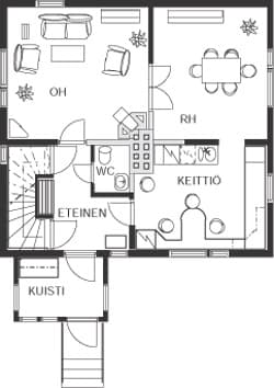

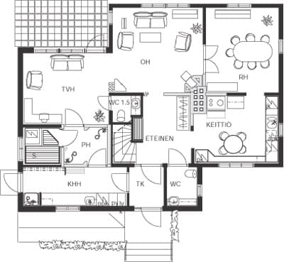

Rintamamiestalon pohjaratkaisu koostuu yleensä hormin ympärille asetetuista tuvasta, parista huoneesta, eteisestä sekä kuistista. Pohjaratkaisut on suunniteltu yksinkertaisen toimiviksi sekä tehokkaiksi ja niihin on varsin pienellä neliömäärällä saatu mahdutettua riittävät asuintilat.
Rintamamiestalon alun perin tupamainen keittiö on yleensä suuri ja siitä on helppo tehdä toimiva kodin sydän. Päämakuuhuone yleensä sopivan kokoinen, mutta olohuone voi olla nykymittapuun mukaan pieni. Tämä siksi, että usein kaikki huoneet ovat lähes samankokoisia.
<p data-block-key="nl4dn">Rintamamiestalon alakerrassa huoneet sijoittuvat yleensä keskeisen hormin ympärille. Tässä pohjaratkaisussa on olohuone, ruokahuone, keittiö, wc, eteinen ja kuisti.</p>

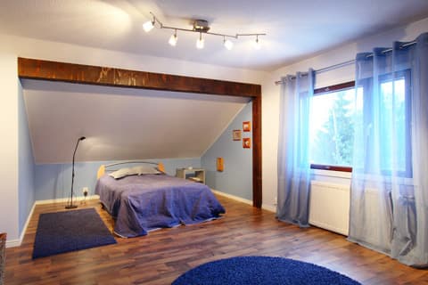

<p data-block-key="dxbu6">Rintamamiestalon yläkertaan on usein sijoitettu makuuhuoneet ja ullakkotilat. Tässä pohjaratkaisussa on kaksi makuuhuonetta, wc, halli ja kylmää ullakkotilaa.</p>

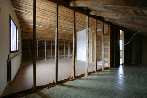

Yläkerran tilat vaihtelevat suuresti. Vaihtoehtoja voi olla avoimesta, kylmästä ullakosta useaan pieneen huoneeseen, joissa huonekorkeus vaihtelee. Ehkä tyypillisin on kaksi makuuhuonetta, portaikon jatkeena aula tai käytävä sekä vinttitilaa.
Kylmä ullakko tarjoaa joissakin rintamamiestaloissa mahdollisuuden lisäasuintilaan. Ennen suunnittelua on selvitettävä tilan huonekorkeus, kantavien rakenteiden riittävyys, eristäminen, ilmanvaihto ja paloturvallisuus. Kerrosalan lisääminen tai tilan käyttötarkoituksen olennainen muuttaminen edellyttää rakentamislupaa.

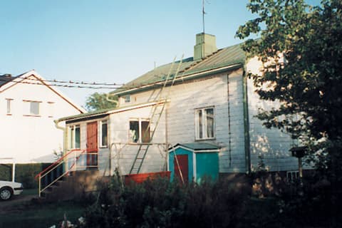

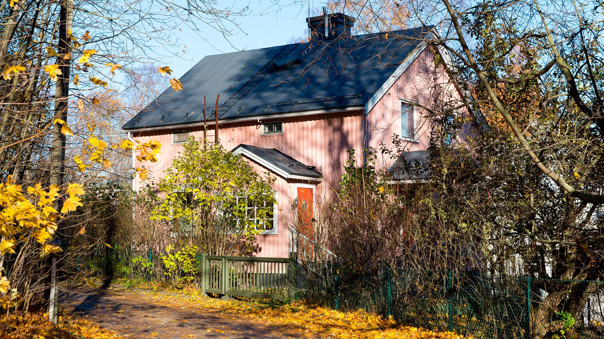

<p data-block-key="ggo9a">Rintamamiestalo ennen ulkoremonttia. Vanhan talon korjaustarpeet kannattaa selvittää huolellisesti ennen töiden aloittamista.</p>
<p data-block-key="unq8v">Sama rintamamiestalo ulkoremontin jälkeen. Julkisivun kunnostuksessa voidaan säilyttää rakennuksen alkuperäinen ilme ja sille ominaiset yksityiskohdat.</p>

<p data-block-key="drzm3">Lisätilan tarvetta? Ottamalla kylmän tilan käyttöön...</p>
<p data-block-key="nfukc">...saa rintamamiestalon yläkertaan helposti lisätilaa ja avaruutta.</p>
