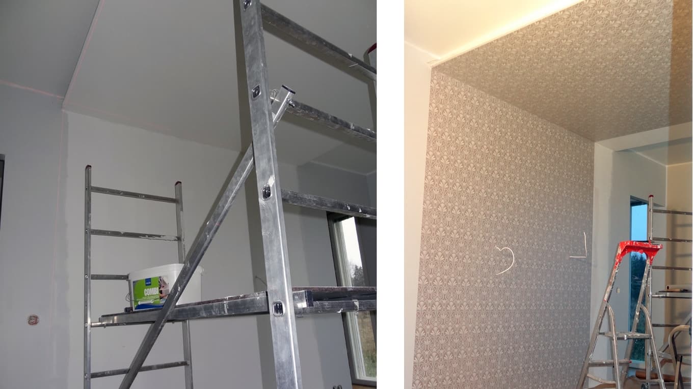

Katon tapetointi saattaa jäädä tekemättä, koska sen ajatellaan olevan kovin vaikeaa. Katon voi kuitenkin tapetoida yksinkin, kunhan paikalla on riittävän korkea ja pitkä teline, jota pitkin pääsee kulkemaan koko tapetoitavan alueen mitan laskeutumatta telineiltä. Helpompaa katon tapetointi tosin on kaverin kanssa.

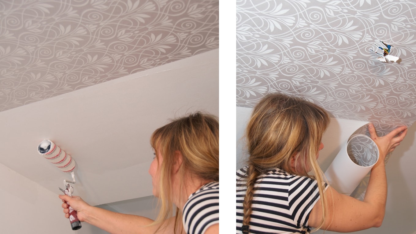

5. Jos tapettiliiman voi levittää suoraan kattoon, tee se joko telalla tai pensselillä. Varmista, että liimaa on tarpeeksi erityisesti vuotien reunoissa. Jos tapettiliimaa on liian vähän, tapetti ei kiinnity kunnolla ja se jää "irvistämään". Pyyhi vuodan reunan yli pursuava tapettiliima heti pois nukkaamattomalla liinalla, älä missään nimessä käytä talouspaperia vaikka kiusaus olisi suuri.
6. Useissa ohjeissa neuvotaan leikkaamaan vuodat valmiiksi ennen kattoon kiinnittämistä. Tapetin voi myös kiinnittää kattoon vuota kerrallaan ja kohdistaa se ennen leikkaamista. Tällä menetelmällä kuvio kohdistuu varmasti oikein.
7. Pitkän tapettivuodan kanssa taiteileminen telineillä ei ole herkkua. Rullaamalla tapetoitavan vuodan nurin perin rullaksi ja avaamaan rullaa sitä mukaa kun kohdistaa kuviota sekä harjaa tapettia kiinni tapettiharjalla, on tapetointi huomattavasti helpompaa.
