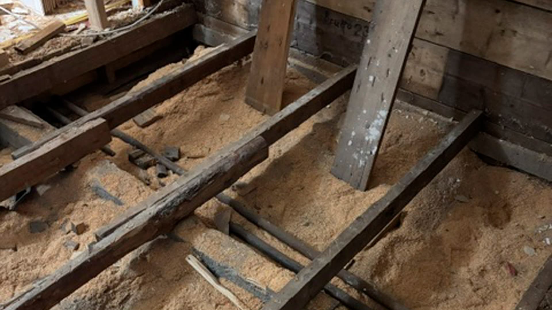

Alakerran lattian purku toi esiin palkiston, vanhaa purueristettä ja rakenteissa kulkevat putket. Makuuhuoneen lattia jouduttiin rakentamaan kokonaan uudelleen. (Artikkelin kaikki kuvat Vilja Schepel, Finnralia Oy)

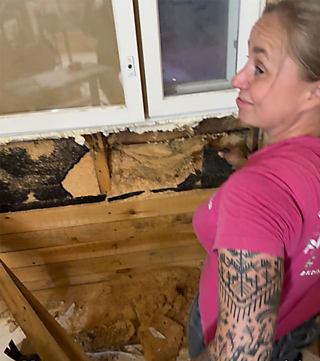

<p data-block-key="kupnb">Vilja Schepel purkutöissä. Rakenteesta tullut voimakas haju herätti epäilyn kreosootista, jonka laboratorioanalyysi myöhemmin vahvisti.</p>
Pintaremontista tulikin täysremonttiin – kreosootti paljastuu seinästä
Alun perin alakerran makuuhuoneeseen oli tarkoitus tehdä pelkkä kevyt pintojen päivitys. Todellisuus oli toinen.
– Lattia piti purkaa kokonaan ja rakentaa uusiksi. Ulkoseinää avattaessa esiin tuli tervapaperi, jossa oli kreosoottia ja ikkunan alla sisäpuolella eristettä vasten oli bitumihuopa. Rakennuksessa oli eri vuosikymmenten remonteissa tehty selkeästi paljon muutoksia ja ilmansulkupaperina oli käytetty useita eri materiaaleja ihan pahvista alkaen, mutta makuuhuoneen seinässä voimakas haju ja laboratorioanalyysi vahvistivat epäilyn: kyse oli kreosoottipitoisesta tuotteesta, selittää Vilja remontista.

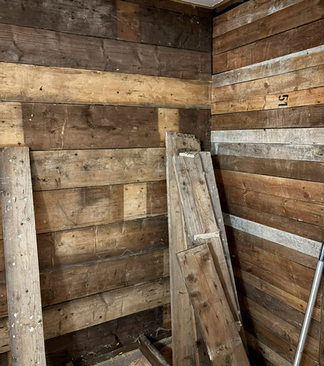

<p data-block-key="95dgr">Purettujen pintojen alta paljastui eri levyisistä laudoista koottu seinä. Viljan ja Davidin mukaan talossa on hyödynnetty laivojen kuljetuslaatikoista saatua, tiheäsyistä puutavaraa.</p>

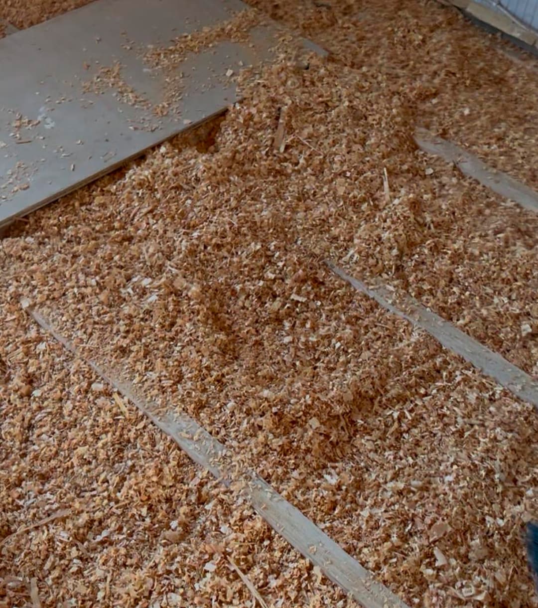

Seinien puhtaat ja hajuttomat eristeet hyödynnettiin osin uudella tavalla. Purut otettiin pois seinärakenteesta ja siirrettiin välipohjan eristeeksi, jossa ne toimivat paremmin. Seiniin tuli puukuituinen levyvilla ja päälle uusi ilmansulkupaperi.
Makuuhuone etenee jo kohti valmista: lattiarunko ja lautalattia ovat paikoillaan ja seinät on eristetty uudelleen. Seuraavaksi katse kääntyy olohuoneen ulkoseiniin ja siihen, jatkuuko kreosootti sielläkin.
<p data-block-key="68p2f">Seinistä poistettu puhdas ja hajuton purueriste käytettiin uudelleen välipohjassa. Käyttökelpoisen materiaalin säästäminen on kulkenut mukana Viljan koko remonttiprojektissa.</p>

Rakenteita avatessa on käynyt ilmi, että talo on tehty pitkälti vanhoista ahtauslaatikoista. Jokaisesta nurkasta löytyy kaunista, kirveellä veistettyä puutavaraa, joka on peräisin laivojen kuljetuslaatikoista. Davidin mielestä puu olisi niin hienoa, että siitä tekisi mieluummin laatikostoja ja hyllyjä näkyville kuin piilottaisi seinien sisään.
Samaan aikaan näkyy myös aikakauden niukkuus. Betonin sekaan on laitettu kiviä, jotta “kurasta” on säästetty jokainen mahdollinen ämpärillinen.

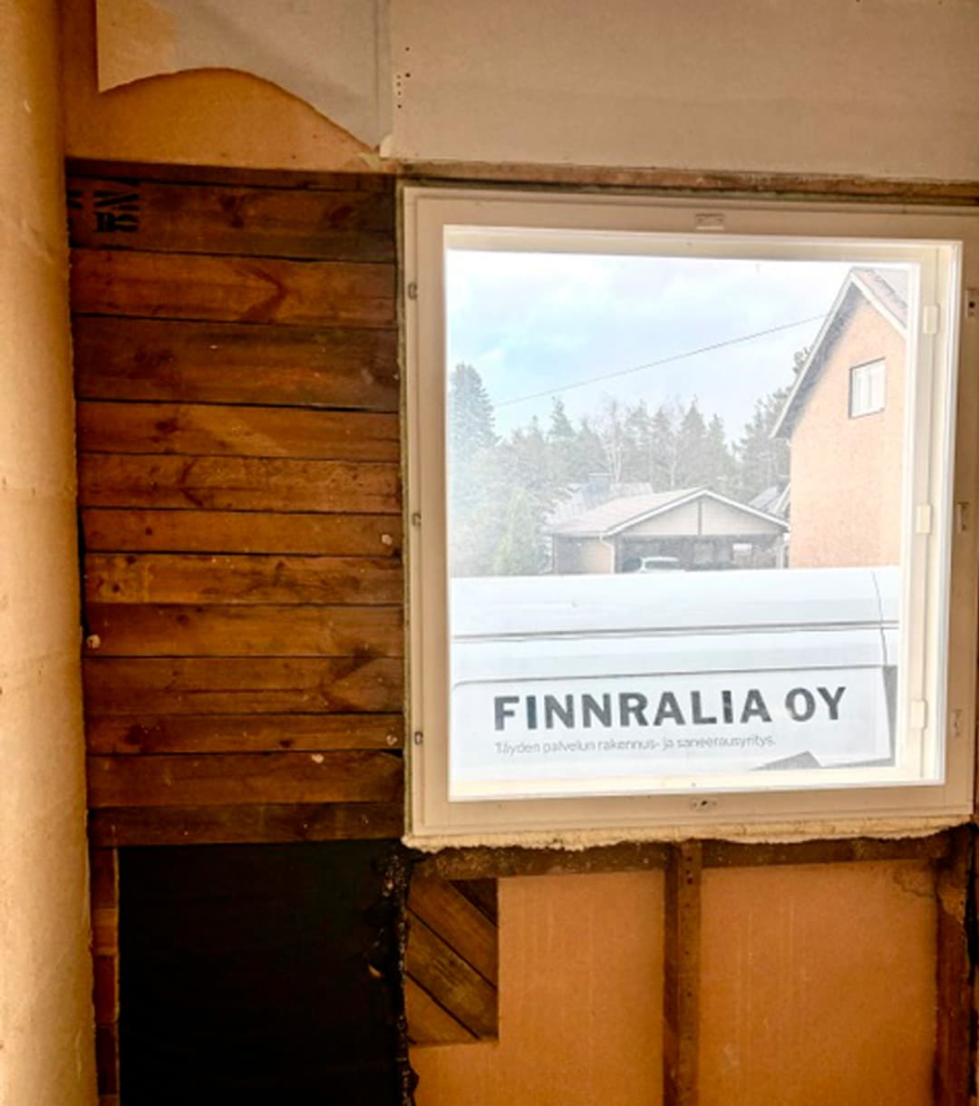

<p data-block-key="60jn5">Makuuhuoneen ulkoseinä avattiin ikkunan ympäriltä, kun kevyeksi suunniteltu pintaremontti laajeni rakenteiden korjaukseksi. Seinän voimakas haju johti materiaalinäytteeseen, joka vahvisti kreosootin. Auki revityistä seinistä...</p>

Kreosootin haju paljastaa ongelman

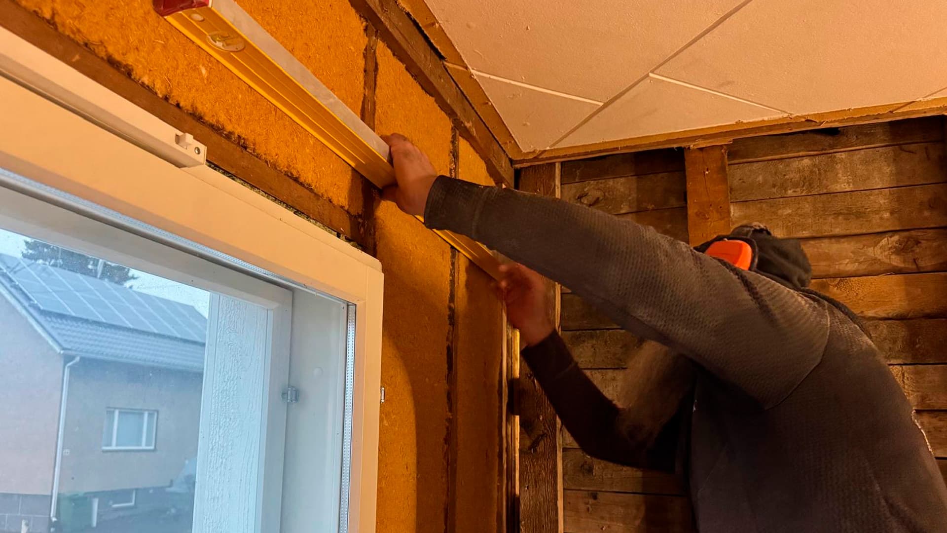

Makuu­huoneen seinärakenteessa ollut tervapaperi herätti epäilyn heti, kun seinä avattiin. Rakenteet etenivät järjestyksessä: tapetti, lastulevy, kaksi kerrosta huokoista kuitulevyä. Kuitulevyjen kohdalla haju voimistui ja tuntui tutulta.
Vilja kertoo, että vastaavaa tervapaperia on tullut vastaan talon muissakin kohdissa, mutta kaikkialla ei ole samaa hajua. Kaikki tervapaperi ei siis automaattisesti ole kreosoottia sisältävää, mutta epäily on syytä ottaa vakavasti.
Ensimmäisen aistinvaraisen arvion jälkeen materiaali lähetettiin laboratorioon, jossa analysoitiin PAH-yhdisteiden pitoisuudet.

<p data-block-key="x524n">David Myers tarkistaa vatupassilla puukuituisen levyvillan asennusta makuuhuoneen ulkoseinässä. Kreosoottia sisältänyt tervapaperi poistettiin ennen seinän uudelleen eristämistä.</p>
