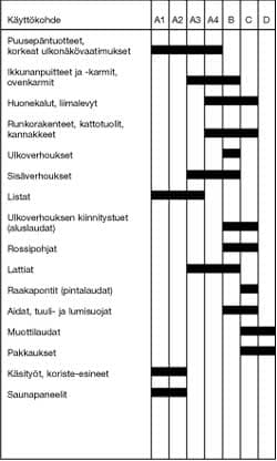

Ensimmäinen luokitus on ulkonäköluokitus. Se kertoo, kuinka virheetön puun pinta on: kuinka paljon siinä on oksia, halkeamia, pihkaa tai muita pinnan vikoja. Havusahatavaran ulkonäköluokitusta ohjaa eurooppalainen standardi EN 1611-1.
Kuluttaja törmää tässä kahteen rinnakkaiseen merkintätapaan, mikä aiheuttaa paljon sekaannusta.
  • Pohjoismaisessa lajittelussa pääluokat ovat nykyisin US, V, VI ja VII. US on korkein päälaatu ja VII heikoin. US jakautuu vielä alaluokkiin US I–US IV.
  • Vanhempi, yhä kaupassa elävä tapa käyttää kirjaimia A, B, C ja D, joista A on paras.
Nämä vastaavat toisiaan: parhaan US-laadun vanha nimi on A, joka jakautuu vielä alaluokkiin A1–A4. Kuusisahatavaraa myydään usein myös yhdistelmälaatuna. Tyypillinen merkintä on ST, joka sisältää US- ja V-laatuja. Vanhoissa tai kauppakohtaisissa merkinnöissä voi näkyä myös A–D-luokitukseen perustuvia yhdistelmiä. Ylin laatu on harvinaisinta ja kalleinta, koska sitä syntyy tuotannosta vähiten.
Ulkonäköluokka ratkaisee silloin, kun puu jää näkyviin: paneeleissa, listoissa, verhouksissa ja puusepäntöissä. Se ei kerro mitään puun lujuudesta. Kaunispintainenkin lauta voi olla rakenteellisesti heikko, ja vaatimattomalta näyttävä lauta voi kantaa hyvin.

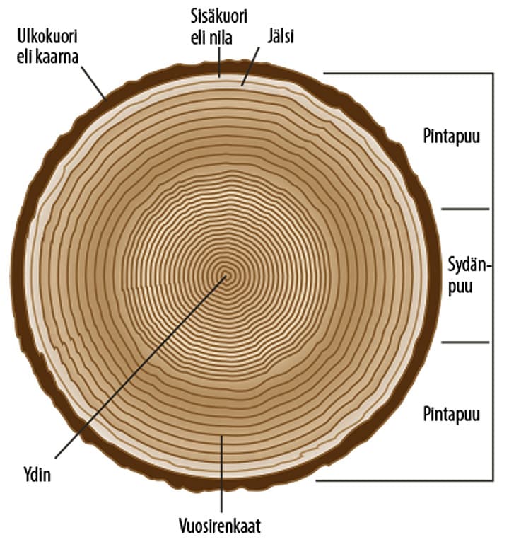

<p data-block-key="jvcq9">Puun rakenne ja osat. (Kuva Keijo Aulu, Rakentajan arkisto)</p>

Mänty on perinteinen puusepän- ja sisustuspuu. Painekyllästetty rakennuspuutavara valmistetaan käytännössä männystä, koska männyn pintapuu läpäisee kyllästysaineen. Kuusi on vaikea painekyllästää, sillä sen solurakenne estää kyllästysaineen tunkeutumista puuhun.
