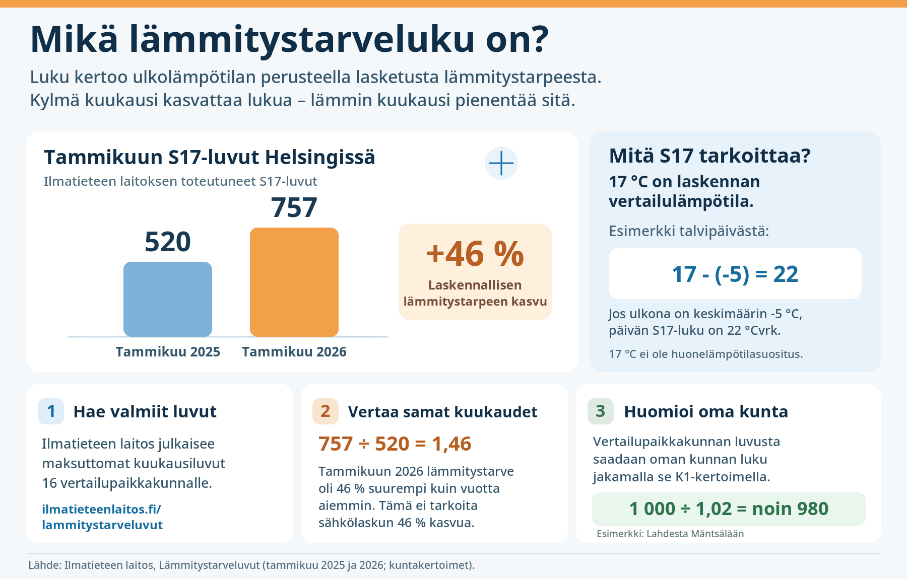

Mikä lämmitystarveluku on?
Lämmitystarveluku kuvaa ulkolämpötilasta johtuvaa rakennuksen laskennallista lämmitystarvetta. Mitä kylmempi kuukausi on, sitä suurempi lämmitystarveluku yleensä on.
Yleisimmin käytetään S17-lukua, jonka laskennassa sisälämpötilaksi oletetaan 17 astetta. Todellinen huonelämpötila on yleensä tätä korkeampi, mutta laskennassa huomioidaan rakennuksen sisäiset lämmönlähteet, kuten ihmiset ja sähkölaitteet.
Lämmitystarveluvut julkaisee Ilmatieteen laitos. Tiedot ovat maksuttomia, ja toteutuneita kuukausilukuja on saatavilla vuodesta 2008 alkaen.
Luvut lasketaan 16 vertailupaikkakunnalle. Oman kunnan lämmitystarveluku saadaan käyttämällä kuntakohtaista korjauskerrointa. Esimerkiksi Mäntsälän lämmitystarveluku lasketaan jakamalla Lahden vertailuluku Mäntsälän K1-kertoimella 1,02.
<p data-block-key="troc6">Lämmitystarveluku auttaa arvioimaan pakkasten vaikutusta talon lämmitysenergian tarpeeseen.</p>
Näin käytät lämmitystarvelukua oman talosi kulutuksen vertailussa
Lämmitystarvelukua ei tarvitse laskea itse. Ilmatieteen laitos julkaisee valmiit kuukausittaiset luvut, joista voit tarkistaa esimerkiksi tammikuun 2025 ja tammikuun 2026 lämmitystarpeen. Käytä molempien kuukausien vertailussa saman paikkakunnan lukuja.
Helsingissä tammikuun 2025 lämmitystarveluku oli 520 ja tammikuun 2026 luku 757. Kun jaat suuremman luvun pienemmällä, saat tulokseksi 1,46.
757 ÷ 520 = 1,46
Tämä tarkoittaa, että laskennallinen lämmitystarve oli noin 46 prosenttia suurempi kuin vuotta aiemmin.
Mitä lämmitystarveluku tarkoittaa oman talosi kulutuksessa?
Oletetaan, että talosi tilojen lämmitykseen kului tammikuussa 2025 yhteensä 1 000 kilowattituntia energiaa. Jos lämmitysenergian tarve kasvoi samassa suhteessa kuin lämmitystarveluku, tammikuun 2026 kulutus olisi noin 1 460 kilowattituntia.
Vertaa tätä arviota talosi todelliseen lämmitysenergiankulutukseen tammikuussa 2026. Jos luvut ovat lähellä toisiaan, kulutuksen nousu selittyy pitkälti kylmemmällä säällä. Jos energiaa kului huomattavasti enemmän, selvitä muita mahdollisia syitä seuraavien tarkistuslistojen avulla.
Laskelma on suuntaa antava. Siinä pitää käyttää nimenomaan tilojen lämmitysenergiaa, sillä sähkön kokonaiskulutus sisältää myös muun sähkönkäytön ja käyttöveden lämmityksen. Lämpöpumpputalossa ostosähkön kulutukseen vaikuttaa lisäksi pumpun hyötysuhde, joten laskuesimerkkiä ei voi soveltaa suoraan lämpöpumpun sähkönkulutukseen.
