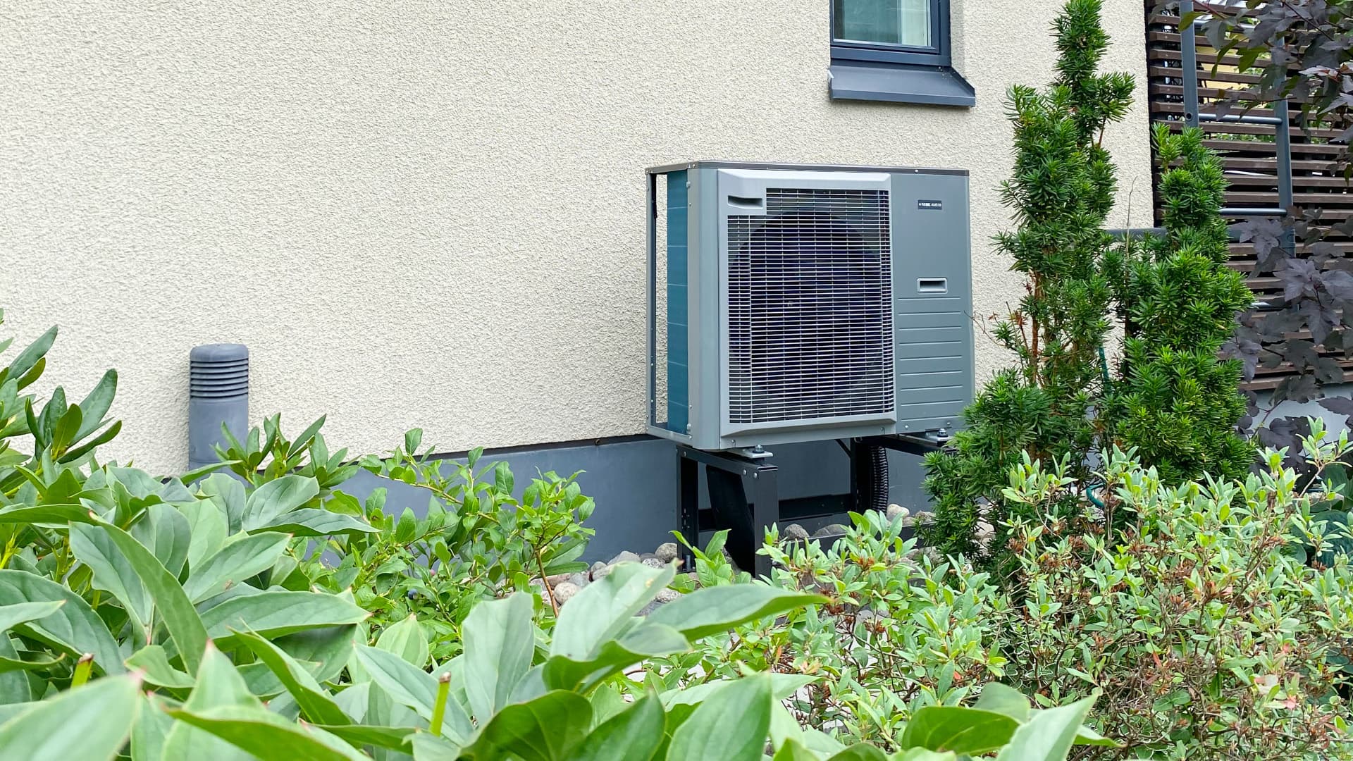

1920 Vento ulkoyksikkö nibe
Oletko muistanut tehdä huoltotoimenpiteet lämpöpumpullesi? (Kuva: NIBE)
Syksyn viilenevät yöt käynnistävät jälleen kotien lämmityskauden. Lämpöpumppu saa tehdä pian enemmän töitä, ja samalla mahdolliset toimintahäiriöt voivat alkaa näkyä sisälämpötilassa tai sähkönkulutuksessa. Milloin viimeksi tarkistit oman lämpöpumppusi kunnon?
Ilmalämpöpumpun, maalämpöpumpun, ilma-vesilämpöpumpun ja poistoilmalämpöpumpun huoltotarpeet eroavat toisistaan. Oikeat tarkistukset kannattaa tehdä hyvissä ajoin ennen pakkasia. Moni niistä onnistuu omatoimisesti, kun käytössä ovat oman laitteen huolto-ohjeet.

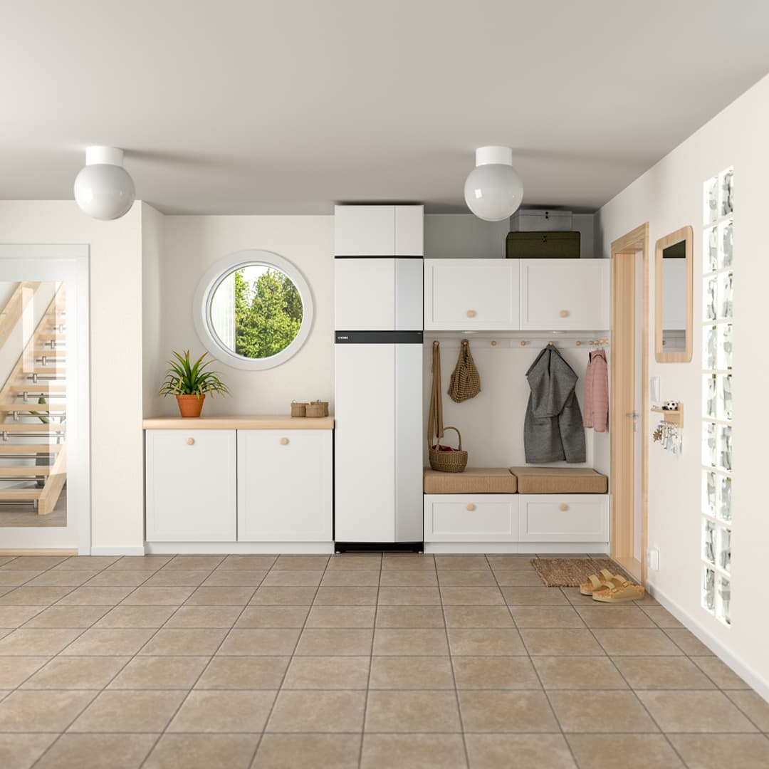

Ilma-vesilämpöpumpun syyshuolto – tarkista paine ja ulkoyksikön kunto
Ilmavesilämpöpumpussa käyttäjän toimesta tehtäviä huoltotoimenpiteitä ovat mutasihdin puhdistus, varoventtiilien koeistus, ilmaus ja veden lisääminen järjestelmään. Näiden lisäksi voi tehdä silmämääräisen tarkastuksen ulkoyksikölle ja poistaa sen pinnoilta mahdollisen pölyn ja lian.
Ohjelmiston päivitys on myös huoltotoimenpide, jonka voi tehdä itse. Nettiin liitetyissä NIBE S -sarjan lämpöpumpuissa päivitys latautuu lämpöpumpun sisäyksikön automatiikkaan suoraan, käyttäjän tarvitsee vain hyväksyä lataus. Tähänkin laite opastaa. Tarvittaessa lisätietoja päivityksen tekemiseen löytyy laitteen ohjeista, mutta siihen saa myös tarvittaessa huollolta apua.
Ammattilaisen opastamana hoituvat edellä mainitut huoltotoimenpiteet helposti jatkossa. Huolto kannattaa tilata aina tarkempaan ilmavesilämpöpumpun toiminnan tarkastamiseen tarpeenmukaisesti.

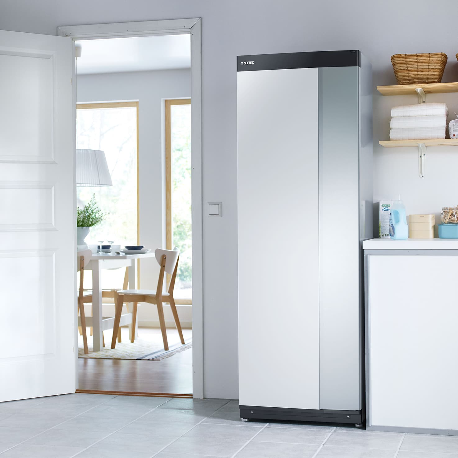

Maalämpöpumpun huolto ennen talvea – tarkista nämä asiat
Maalämpöpumpussa mutasihdit voi itse tarkistaa ja puhdistaa. Myös lämmitysjärjestelmän paine on hyvä tarkistaa ja tarvittaessa nostaa, kuten lämmönkeruupiirin paineen taso. Mikäli näitä ei ole aiemmin tehnyt, on suositeltava kutsua huoltoliike apuun, ja samalla opastamaan miten jatkossa ne voi tehdä itse.
Kuten ilma-vesilämpöpumpuissa, niin myös maalämpöpumpuissa ohjelmiston päivityksen voi tehdä itse. Nettiin liitetyissä NIBE S -sarjan lämpöpumpuissa päivitys latautuu lämpöpumppuun verkosta, eikä vaadi käyttäjältä kuin pari kosketusnäytön painallusta.
Energiankulutus kertoo myös laitteen toiminnasta ja sitä on hyvä seurata. On kuitenkin syytä huomioida, että vuodet ovat erilaiset, eivätkä lukemat siten ole suoraan verrannolliset edeltävän vuoden vastaavaan aikaan. Ammattilainen on syytä kutsua paikalle, jos energiankulutus yhtäkkiä kasvaa merkittävästi, kuten myös silloin, jos laitteen käyntiäänessä on havaittu muutosta.
Huoltokäynnillä ammattilainen voi myös neuvoa, miten ja mitä asetuksia voi itse muuttaa pienempien käyttökustannuksien ja tasaisemman sisälämpötilan saavuttamiseksi. Tärkeää on hoitaa lämpöpumpun huolto hyvissä ajoissa, ja varmistaa, että järjestelmä toimii ennen lämmityskauden alkua ja tulevia pakkasia.

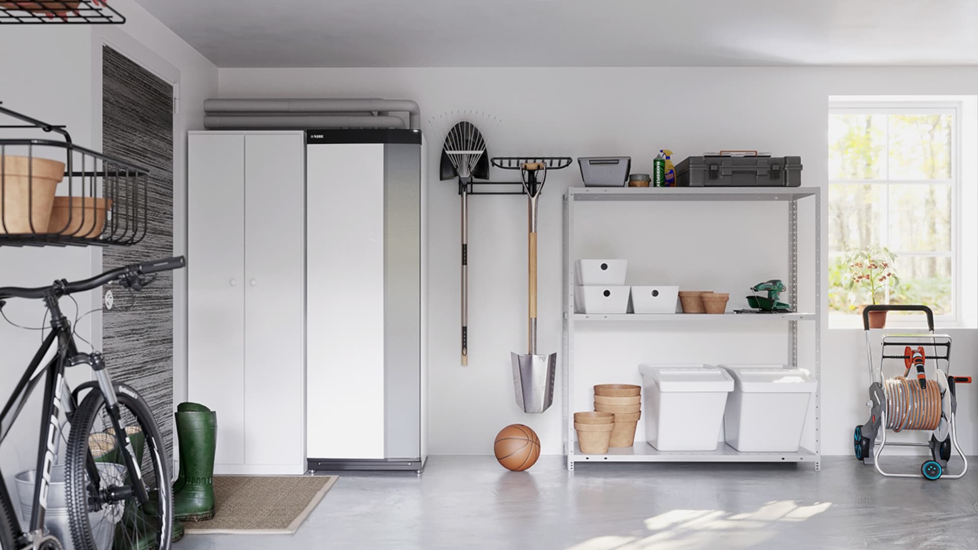

Poistoilmalämpöpumpun huolto – milloin suodattimet pitää puhdistaa?
Poistoilmalämpöpumpussa ilmansuodattimien tarkistus ja puhdistus tulee tehdä säännöllisesti, riippuen muun muassa sisäilman pölymäärästä. Useimmissa poistoilmalämpöpumpuissa on sisäänrakennettu muistutus, joka hälyttää, kun on aika tarkistaa ja puhdistaa ilmansuodattimet.
Poisto- ja tuloilmaventtiilien puhdistus on suositeltavaa tehdä kerran vuodessa, vaikka ne näyttäisivät päällepäin puhtailta. Ennen toimenpidettä on syytä varmistaa, etteivät venttiilien asetukset muutu.
Myös mutasihdin puhdistus, varoventtiilien koeistus, ilmaus ja veden lisääminen järjestelmään ovat tehtävissä itse. Lisäksi ohjelmistopäivitykset voi ladata laitteeseen. Mikäli toimenpiteet ovat vieraita, on varminta kutsua ammattilainen paikalle. Ohjeistuksen jälkeen nämä onnistuvat helposti jatkossa. Laitteen toiminnan tarkempi tarkastus ja huolto kuuluu ammattilaiselle ja se tulee tilata aina tarvittaessa.
Suodattimien puhdistuksen ja vaihdon saa myös ammattilaiselta säännöllisenä palveluna, jolloin samalla itse laite tarkastetaan kauttaaltaan.

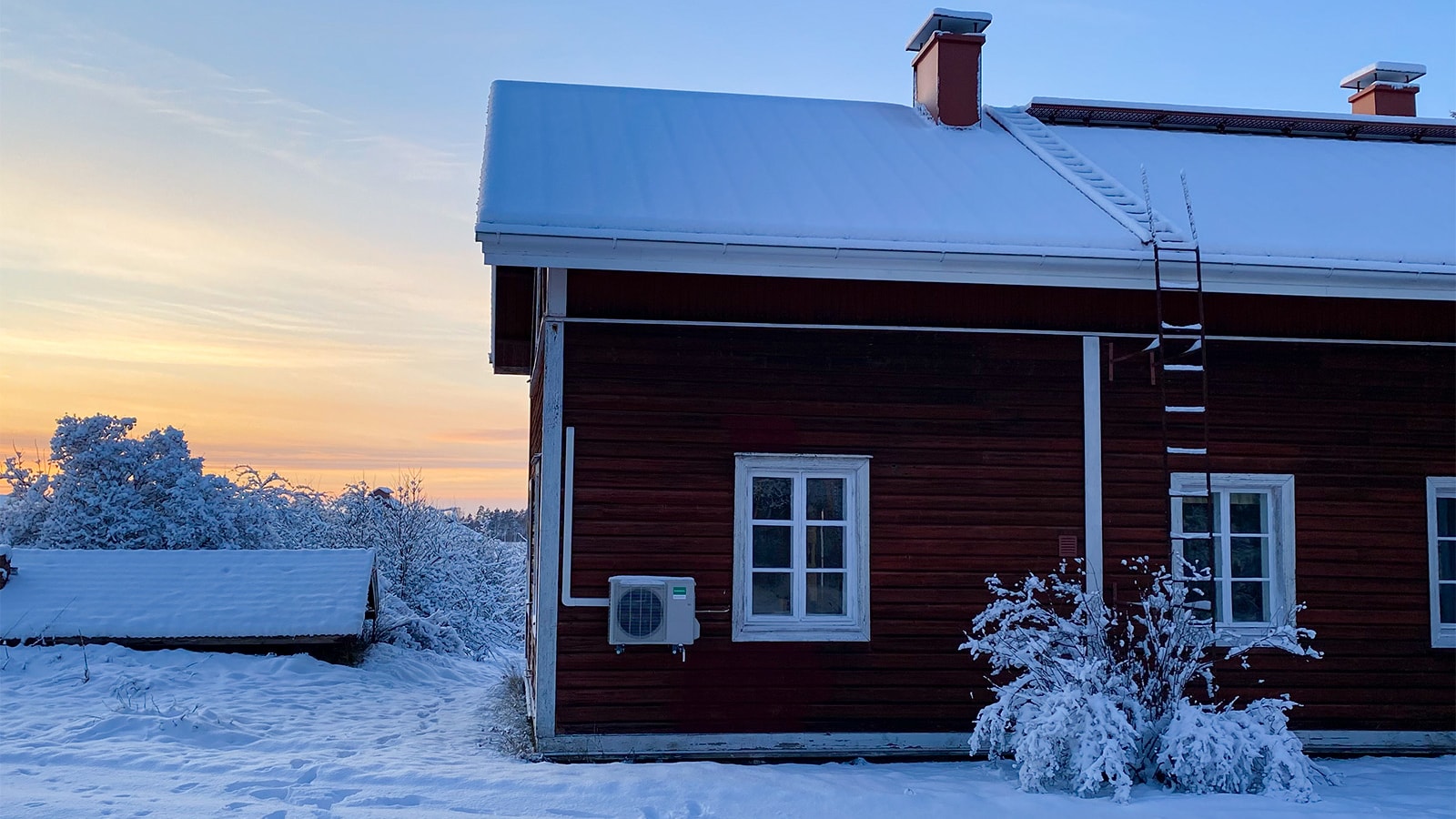

Ilmalämpöpumppu lämmityskäyttöön – tarkista asetukset ja puhdista suodattimet
Ilmalämpöpumppu toimii parhaiten, kun huolehtii, että laitteessa on tilanteeseen sopiva käyttötila päällä. Tämä on yleensä valittavissa Mode-painikkeesta. Auto-tilaa ei yleisesti suositella, sillä oikein valitulla käyttötilalla laite toimii optimaalisesti ja tarpeenmukaisesti.
Ilmalämpöpumpun huoltotoimenpiteistä sisäyksikön yläosan ja suodattimien puhdistus on syytä tehdä aika ajoin. Tarve on hyvä tarkistaa vähintään kolmen kuukauden välein. Jos suodattimessa on paljon pölyä, puhdistus tulee suorittaa useammin. Pölyn määrään vaikuttaa muun muassa kotieläimet ja remontit. Myös sisäyksikön hukkaputki tulee tarkastaa, ettei se ole päässyt tukkiutumaan.
Ulkoyksikön osalta on hyvä pitää kenno puhtaana roskista ja liasta. Lämmityskaudella lisäksi lumien ja jäiden poistaminen ulkoyksikön alta ja ympäristöstä tulee tehdä aina tarvittaessa.
<p data-block-key="cuagl">Ilmalämpöpumpun huoltotoimenpiteistä sisäyksikön yläosan ja suodattimien puhdistus on syytä tehdä aika ajoin.</p>
Huolto kannattaa tilata paikalle, mikäli laite on alkanut pitämään normaalista poikkeavaa ääntä. Myös sisä- ja ulkoyksikön alkaessa täristä, on syy selvitettävä huollon toimesta. Ammattilaista tarvitaan myös, mikäli sisäyksiköstä tulee tunkkaista hajua, jäähdytys tai lämmitysteho on tippunut tai lämpöpumpun sulake ei pysy päällä.
