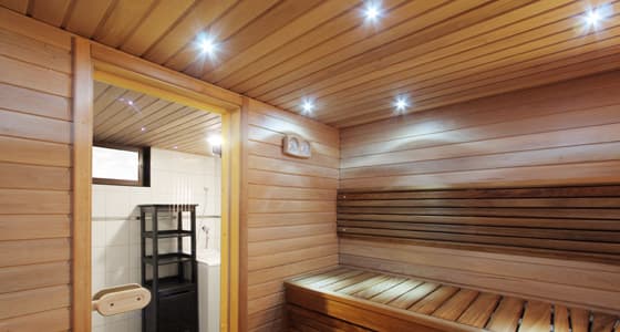

Rintamamiestalon kellaritilaan saadaan remontoitua toimivat kylpyhuone- ja saunatilat, kunhan toteutuksessa huomioidaan ko. rakennuksen ominaispiirteet ja niiden aiheuttamat vaatimukset remontille.
Rintamamiestalo on valmistunut vuonna 1953. Seuraavaksi kunnostusvuorossa olisi kellarikerros. Kosteutta ei ole havaittu. Ulkopuoli on kunnostettu; salaojat ja sadevesiviemärit asennettu. Eristelevy on asennettu maanpinnan suuntaisesti 100 cm. Kellarikerroksessa on lähes alkuperäinen sauna ja pukuhuone sekä muita tiloja.
Miten pitäisi tehdä oikein ulkoseinä? Rakenne on nyt ulkoapäin seuraava: patolevy, alkuperäinen pikeys, valettu sokkeli, ilmarako noin 100 mm jossa arviolta noin 50-100 mm lasivillaa, rivinteeraus (savitiili lappeellaan). Saunan kohdalla on vanha panelointi muualla muurattu tiili, ei mitään pinnoitetta.
Entä lattia, joka on ainakin saunan osalta purettava? Kannattaisiko eristää, kun laitamme lattialämmityksen ainakin pesu- ja ehkä myös muihin tiloihin?
