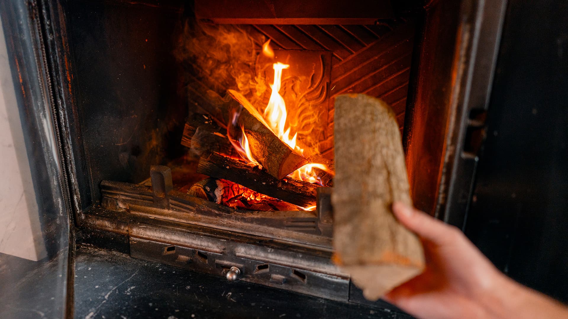

<p data-block-key="9gsck">Pitkään kylmänä ollut tulisija lämmitetään aluksi pienellä määrällä kuivaa puuta. Kun veto toimii ja tulisija on lämmennyt, polttopuumäärä ja paloilman säädöt valitaan tulisijan käyttöohjeen mukaan.</p>
