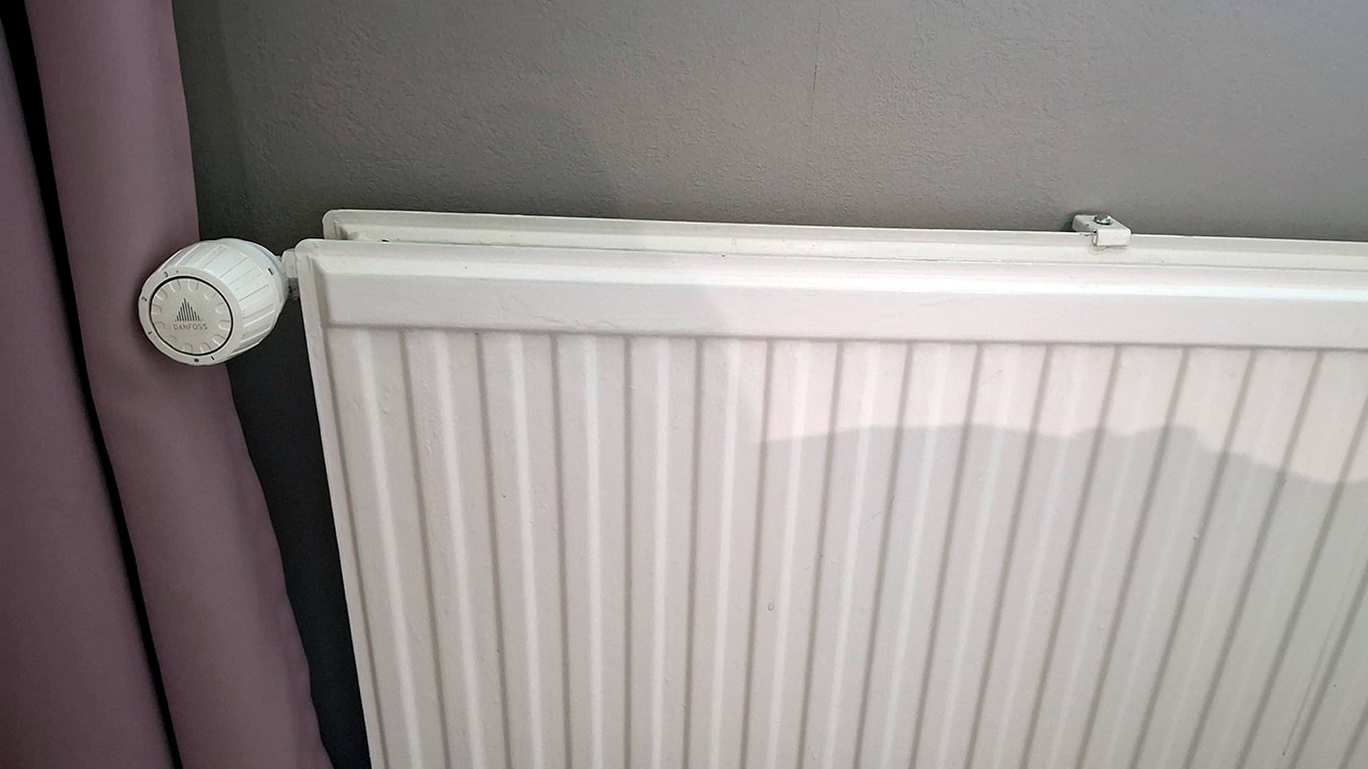

Patterista kuuluva lorina tai pulputus voi kertoa verkostoon jääneestä ilmasta. Ilmaus tehdään lämmityspiirin kiertovesipumppu pysäytettynä. © Sari Nieminen
Loriseva tai pulputtava patteri kertoo tavallisesti siitä, että patterissa tai lämmitysverkostossa on ilmaa. Omakotitalon asukas voi usein ilmata patterin itse, kun lämmityspiirin kiertovesipumpun pysäyttäminen ja järjestelmän oikea käyttöpaine ovat tiedossa. Paineen summittainen nostaminen voi aiheuttaa uuden ongelman.

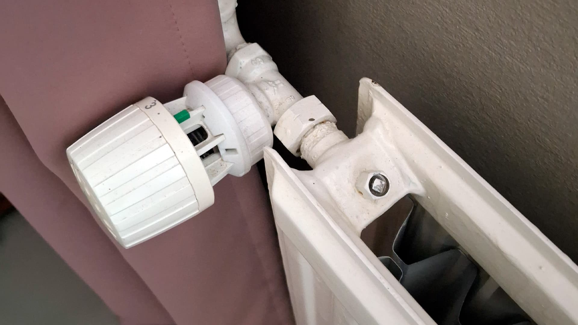

<p data-block-key="1g2qv">Ilmausventtiili avataan hitaasti ilmausavaimella. Venttiili suljetaan, kun sihinä lakkaa ja ulos alkaa tulla tasainen vesinoro.</p>

  • Avaa ilmausruuvia hitaasti. Pidä astiaa venttiilin alla ja käännä ruuvia vähän kerrallaan. Ruuvia ei irroteta kokonaan. Ensin venttiilistä kuuluu tavallisesti sihinää.
  • Sulje ruuvi, kun ilma loppuu. Kun sihinä lakkaa ja venttiilistä tulee tasainen vesinoro, sulje ruuvi napakasti mutta kevyesti. Liiallinen kiristäminen voi vaurioittaa venttiiliä.
