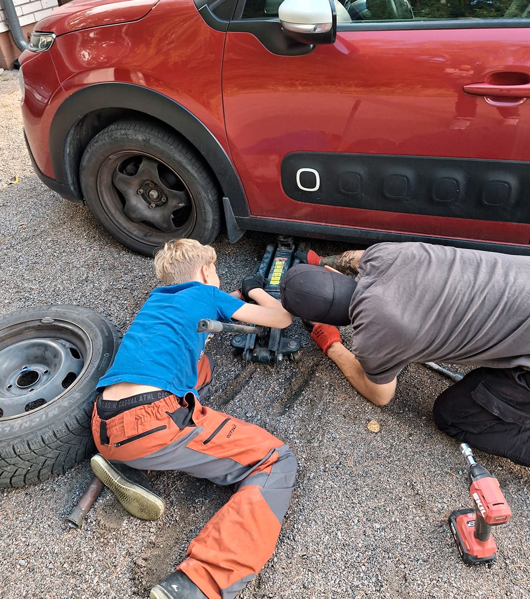

Ennen töihin ryhtymistä auto pysäköitiin tasaiselle ja kantavalle alustalle. Seisontajarrun lisäksi manuaalivaihteisessa autossa kytketään vaihde päälle ja automaattivaihteisessa valitaan P-asento. Pyöräkiiloilla varmistetaan, ettei auto pääse liikkumaan nostamisen aikana.
<p data-block-key="3lcf7">Eino ja Toni etsivät autolle oikeaa nostokohtaa ennen tunkin käyttöä. Isä opastaa poikaa ja varmistaa, että tunkki asetetaan tukevasti auton valmistajan ilmoittamaan nostokohtaan.</p>

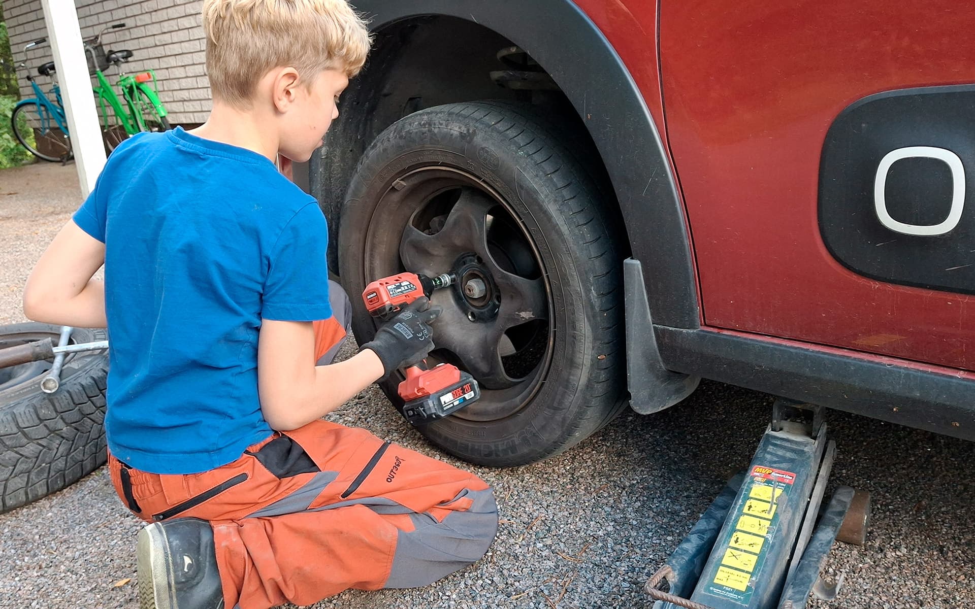

Pyöränpultit irti akkumutterivääntimellä
Tiukassa olevat pyöränpultit ovat usein renkaanvaihdon raskain osuus. Edellisellä vaihtokerralla liian tiukkaan kiristetyt pultit saattavat vaatia huomattavasti voimaa, varsinkin jos käytössä on pelkkä ristikkoavain.
Käsin avattavat pultit kannattaa löysätä hieman jo ennen auton nostamista. Erityisen tiukan pultin avaamiseen voidaan tarvittaessa käyttää tarkoitukseen soveltuvaa pitkää vääntövartta. Tällaisessa tilanteessa isästä voi olla apua pulttien alkulöysäyksessä.
Akkumutterivääntimellä pyöränpultit voidaan avata auton nostamisen jälkeen. Koneen voimansiirto tekee raskaan vääntötyön käyttäjän puolesta, ja pulttien irrottaminen onnistuu ilman pitkää käsin kiertämistä.
Eino vaihtaa auton talvirenkaan isänsä Tonin opastuksella. SKIL 3241 -akkumutteriväännin helpottaa pyöränpulttien irrottamista ja kiinnittämistä. Katso videolta, miten renkaanvaihto sujui.

Eino käytti hallitunkkia ja nosti autoa rauhallisesti, kunnes rengas irtosi maasta. Kun pyörä oli ilmassa ja auto turvallisesti tuettu, Eino tarttuu SKILin akkumutterivääntimeen.
Pyöränpulttiin sopiva, mutterivääntimelle tarkoitettu hylsy asetetaan paikalleen, minkä jälkeen kone pyörittää nopeasti pultin irti. SKIL 3241 -akkuiskumutterivääntimen nopeutta voidaan säätää käyttökytkimellä, joten työkalun käyttöä on helppo hallita.
Einolta työ sujui tottuneesti. Kun pultit oli saatu löysättyä ja irrotettua mutterivääntimellä, poika nosti kesärenkaan pois paikaltaan. Isä ohjeisti taustalla ja varmisti, että työskentely sujui turvallisesti.
Pyöränpulttien irrottamiseen tarvittava voima tulee koneesta, ja käyttäjä voi keskittyä työkalun hallintaan. SKIL 3241 akkuiskumutterivääntimen hiiliharjaton moottori tuottaa valmistajan ilmoituksen mukaan enimmillään 500 Nm:n irrotusmomentin ja 300 Nm:n kiristysmomentin. Työkalussa on myös LED-työvalo, joka helpottaa pulttien käsittelyä huonommassa valaistuksessa.

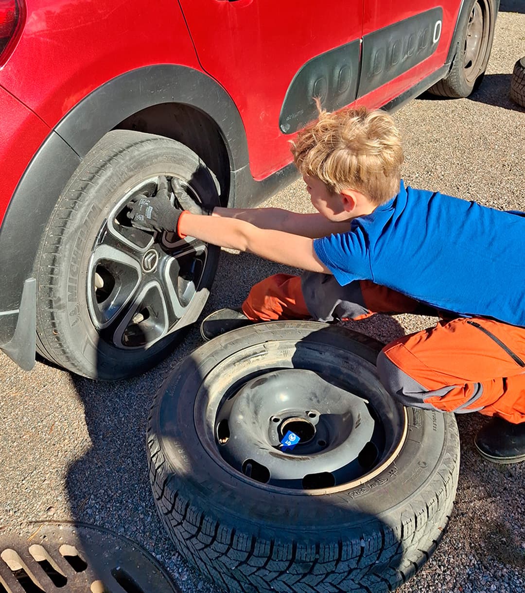

Kesärenkaan irrottamisen jälkeen Toni tarkisti pyörännavan ja vanteen kiinnityspintojen puhtauden. Lika ja irtonainen ruoste poistetaan tarvittaessa, jotta uusi vanne asettuu kunnolla pyörännapaa vasten. Talvirenkaan nostaminen paikoilleen vaatii edelleen käsivoimia, vaikka pyöränpulttien käsittely hoituukin koneella.
Eino nosti renkaan tottuneesti pyörännavan kohdalle ja sovitti vanteen kiinnitysreiät paikoilleen. Isä huolehti myös siitä, että rengas tulee asennettua oikeaan paikkaan ja asentoon.
Kun vanne on kohdallaan, pyöränpultit kierretään ensin käsin kierteilleen. Näin varmistetaan, että ne lähtevät oikeille kierteille eivätkä pääse vaurioitumaan koneella kiristettäessä.
Eino sai ottaa taas mutterivääntimen uudelleen käyttöön. Pultit pyöritetään koneella kevyesti kiinni ristikkäisessä järjestyksessä, jotta vanne asettuu tasaisesti pyörännapaa vasten. SKILin akkumutteriväännin helpottaa myös tätä työvaihetta. Pulttien käsin kiertäminen jää vähäiseksi, ja koneella esikiristys onnistuu nopeasti.
Jos kesä- ja talvirenkaissa on erilaiset vanteet, tarkista, että käytössä ovat juuri kyseisiin vanteisiin sopivat pyöränpultit tai -mutterit. Tarkista myös mahdollisten vanteen keskitysrenkaiden oikea asennus. Vääränlaiset kiinnitysosat voivat vaarantaa pyörän kiinnityksen.

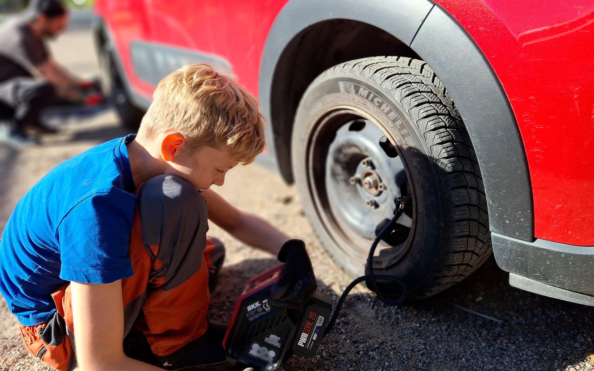

Renkaanvaihdon yhteydessä selvisi, että varastossa olleiden talvirenkaiden ilmanpaineissa oli huomattavia eroja. Kolmessa renkaassa paine oli selvästi liian alhainen, ja vain yhdessä se oli lähellä autolle suositeltua lukemaa.
Paineiden tarkistaminen tarjosi Einolle uuden tilaisuuden kokeilla SKILin akkutyökaluja.
Käytössä ollut SKIL 3159 -akkukäyttöinen ilmakompressori näyttää digitaalisella näytöllään renkaan nykyisen ilmanpaineen. Kun käyttäjä asettaa laitteeseen haluamansa tavoitepaineen, kompressori täyttää renkaan automaattisesti ja pysähtyy tavoitepaineen saavutettuaan.
Eino huomasi heti, että näytöltä näkee myös renkaan senhetkisen paineen. Sen avulla on helppo verrata, kuinka paljon ilmaa renkaaseen tarvitaan lisää.
Jos autossa on rengaspaineiden valvontajärjestelmä (TPMS), tarkista käyttöohjekirjasta, pitääkö järjestelmä nollata tai alustaa renkaanvaihdon ja paineiden säätämisen jälkeen. Joissakin autoissa järjestelmä tunnistaa muutokset automaattisesti.
Eino tarkistaa auton rengaspaineet ja lisää ilmaa SKIL 3159 akkukäyttöisellä ilmakompressorilla. Katso videolta, miten renkaan nykyinen ilmanpaine tarkistetaan, tavoitepaine asetetaan ja pumppu täyttää renkaan automaattisesti.

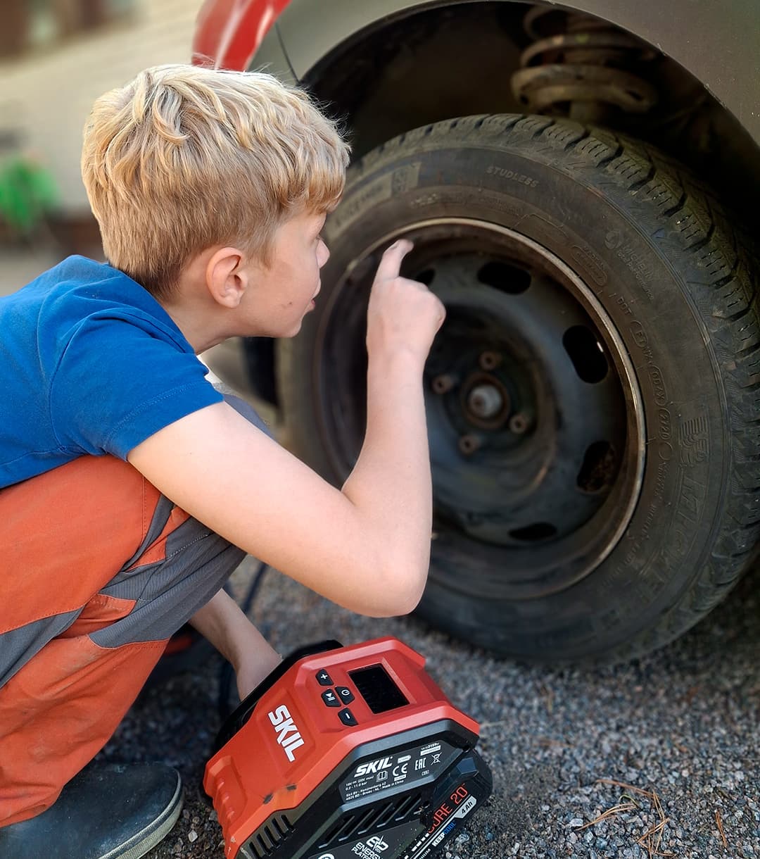

Mistä oikea rengaspaine löytyy?
Oikeat rengaspaineet tarkistetaan auton käyttöohjekirjasta tai rengaspainetarrasta, joka löytyy tavallisesti kuljettajan ovenpielestä tai polttoaineluukun kannesta. Etu- ja takarenkaille voidaan ilmoittaa eri paineet, ja suositus voi vaihdella auton kuormituksen mukaan.
Toni etsi autolle suositellun rengaspaineen käyttöohjekirjasta. Eino puolestaan kiinnitti akkukompressorin letkun renkaan venttiiliin, syötti oikean tavoitepaineen laitteeseen ja käynnisti pumpun.
SKIL 3159 akkukäyttöisen ilmakompressorin käyttö onnistui pojalta heti.
Kompressorin näytöltä hän pystyi seuraamaan, kuinka renkaan ilmanpaine nousi kohti asetettua lukemaa. Kun tavoitepaine saavutettiin, laite pysähtyi automaattisesti.
