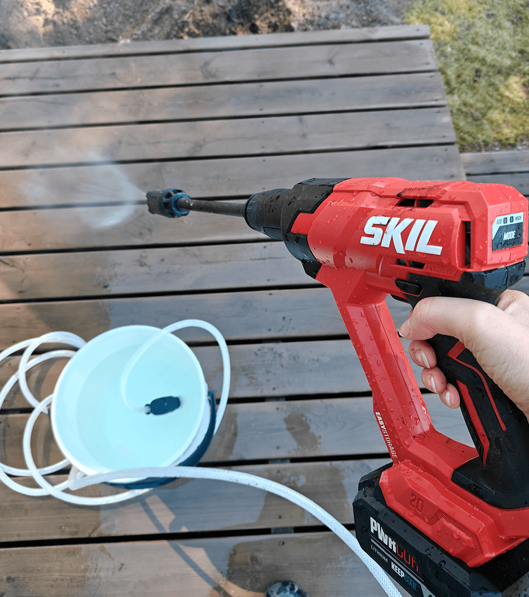

Terassin pesu mökillä onnistuu ilman vesijohtoa, kun vesi otetaan suoraan ämpäristä. Pesuaine levitetään suoraan painepesurin kautta ennen harjausta ja huuhtelua.(Kuva Sari Nieminen)

Akkupainepesuri toimii matalammalla paineella kuin verkkovirtakone. Testikoneemme SKIL 0762 CA tuottaa enintään 24 barin paineen, mikä riittää hyvin puupintojen pesuun. Monissa verkkovirtakäyttöisissä painepesureissa paine on selvästi korkeampi.
Puuterassilla tämä on etu. Liian kova paine rikkoo puun pinnan: syyt nousevat, pinta tikkuuntuu ja jälki muuttuu kirjavaksi. Kirjavan pinnan saa enää erittäin vaikeasti tasaiseksi terassiöljyllä, sillä kaikki pohjan epätasaisuudet näkyvät käsittelyn läpi.
Akkukoneen maltillinen paine pesee tehokkaasti yhdessä hyvän terassipesuaineen kanssa, eikä tuhoa puun pintaa. Hyvä lopputulos syntyy pesuaineen, harjauksen ja maltillisen paineen yhteisvaikutuksesta.

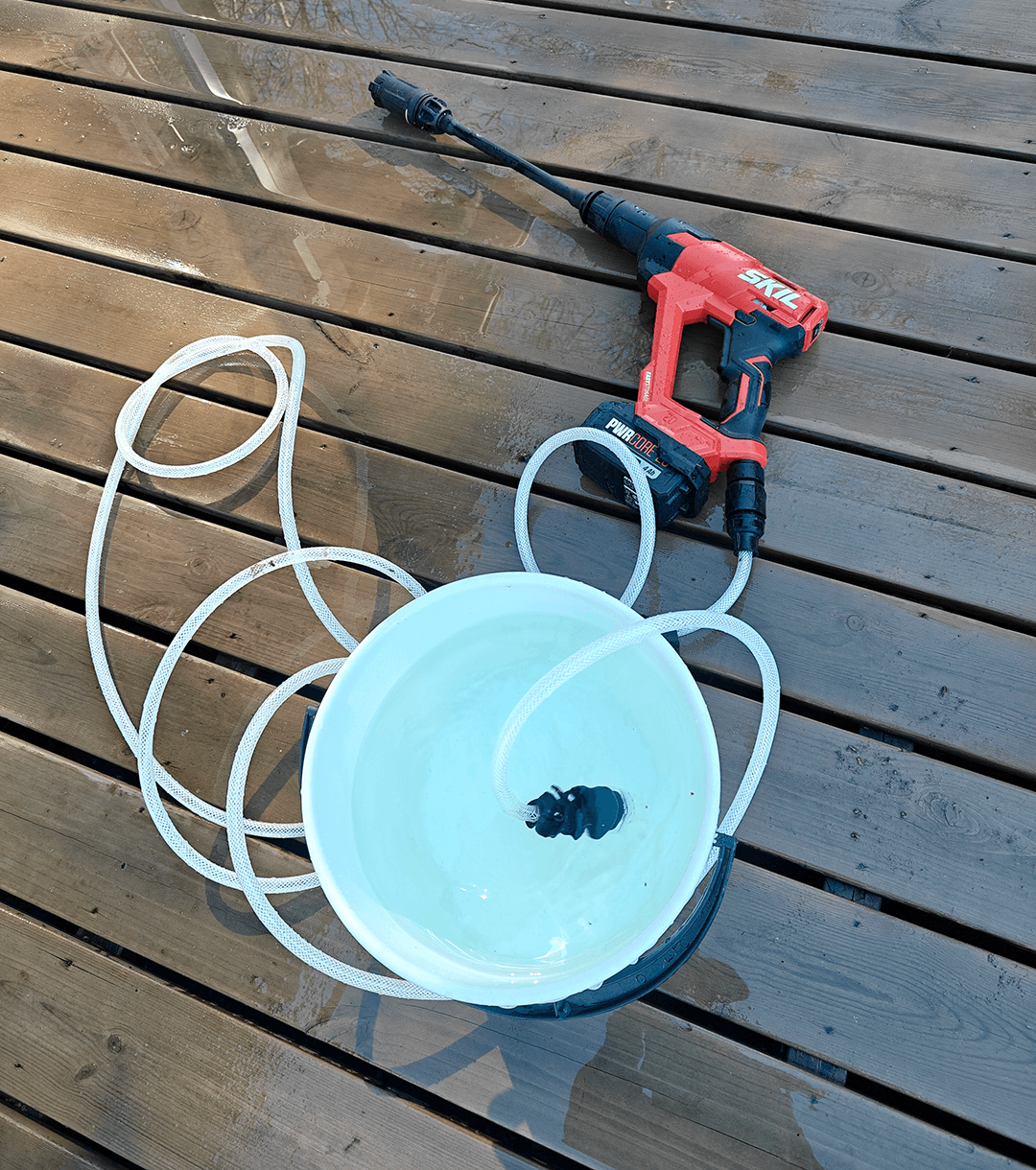

Akkukone imee veden suoraan ämpäristä, saavista, sadevesitynnyristä tai vaikkapa järvestä mukana tulevan suodattimen ja letkun avulla. Pistorasiaa ei tarvita. Mökillä tämä on ilmiselvä etu, mutta akkukone on kätevä myös kotona. Esimerkiksi katolle pääsee helpommin, kun perässä ei kulje sähköjohtoa ja vesiletkua yhtä aikaa.
<p data-block-key="9494v">Akkupainepesuri imee veden suoraan ämpäristä mukana tulevan letkun ja suodattimen kautta. Erillistä vesiliitäntää ei tarvita. (Kuva Sari Nieminen)</p>
Kun vesi tulee saavista tai sadevesitynnyristä, suodattimen käyttö on tärkeää. Sadevesi ja luonnonvesi sisältävät roskaa ja hiekkaa, joka tukkii ja kuluttaa koneen pumppua ilman suodatusta.

Pesimme 2,5 × 4 metrin puuterassin SKIL 0762 CA -akkupainepesurilla ja halusimme testata, miten kone pärjää pelkällä ämpärivedellä ilman vesijohtoa. Koneen voi yhtä hyvin liittää puutarhaletkulla ulkohanaan, mutta mökillä vesijohtoa ei aina ole.

Kone nosti veden ämpäristä loppuun asti, käytännössä melkein tyhjäksi. Ämpäri tosin tyhjenee pesun aikana nopeasti, joten kannattaa varata saavillinen vettä valmiiksi, ettei juokse vesipistettä ja pesuria väliä koko ajan.

Akkupainepesuri tuottaa riittävän paineen puuterassin pesuun ilman, että pinta vaurioituu. (Kuva Sari Nieminen)

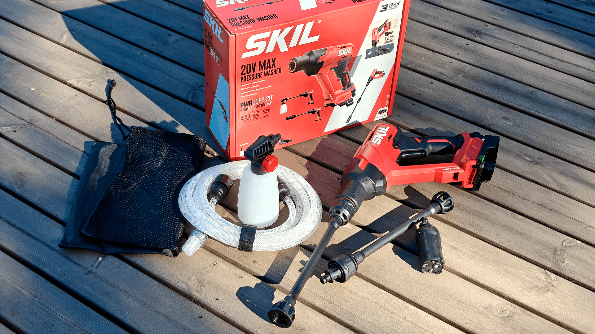

SKIL 0762 CA -akkupainepesurin mukana tulee pesuainepullo, monitoimisuutin ja imuletku suodattimella. (Kuva Sari Nieminen)

  • Lisävarusteet: pesuainepullo, vedensuodatin, 2 suihkuputkea, Easy Storage -koukku
