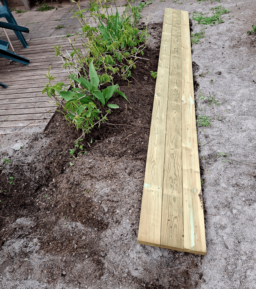

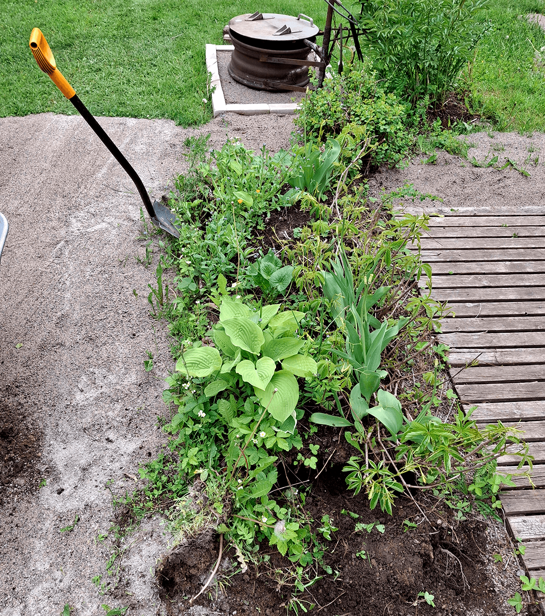

Vanha kukkapenkki pois ja kehikko alkuun
Aloitimme työt vanhan kukkapenkin purkamisella. Kaivoimme kasvuston pois ja teimme tilaa uudelle rakenteelle. Samalla hahmottui lopullinen mitta, ja materiaalit katkaistiin oikeisiin mittoihin.
Rakenteeseen valitsimme 28 x 95, 48 x 100 ja kolme kappaletta 48 x 125 millimetrin kestopuuta. Kestopuusta on hyvä muistaa, ettei se kestä mullan seassa vuosikausia. Nykyistä Suomessa sahatavarana myytävää kestopuuta voi käyttää kasvilaatikoissa, mutta sitä ei pidä jättää suoraan kosketukseen syötävien kasvien kanssa.

<p data-block-key="86g26">Vanha kukkapenkki purettiin ensin pois, jotta uudelle kukkalaatikolle saatiin tilaa oikeaan kohtaan. (Kuva Sari Nieminen)</p>

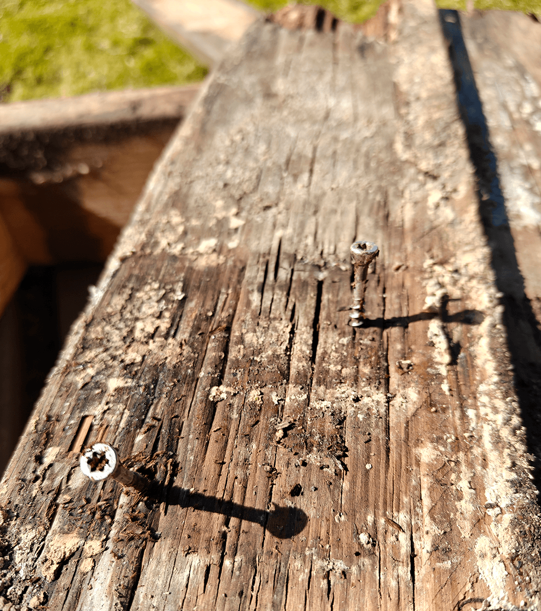

<p data-block-key="aul6b">Tämä kestopuun pala kaivettiin maasta 10 vuoden jälkeen. RST-ruuvit ovat täysin ehjät, mutta kestopuusta ei voi sanoa samaa. (Kuva Sari Nieminen)</p>

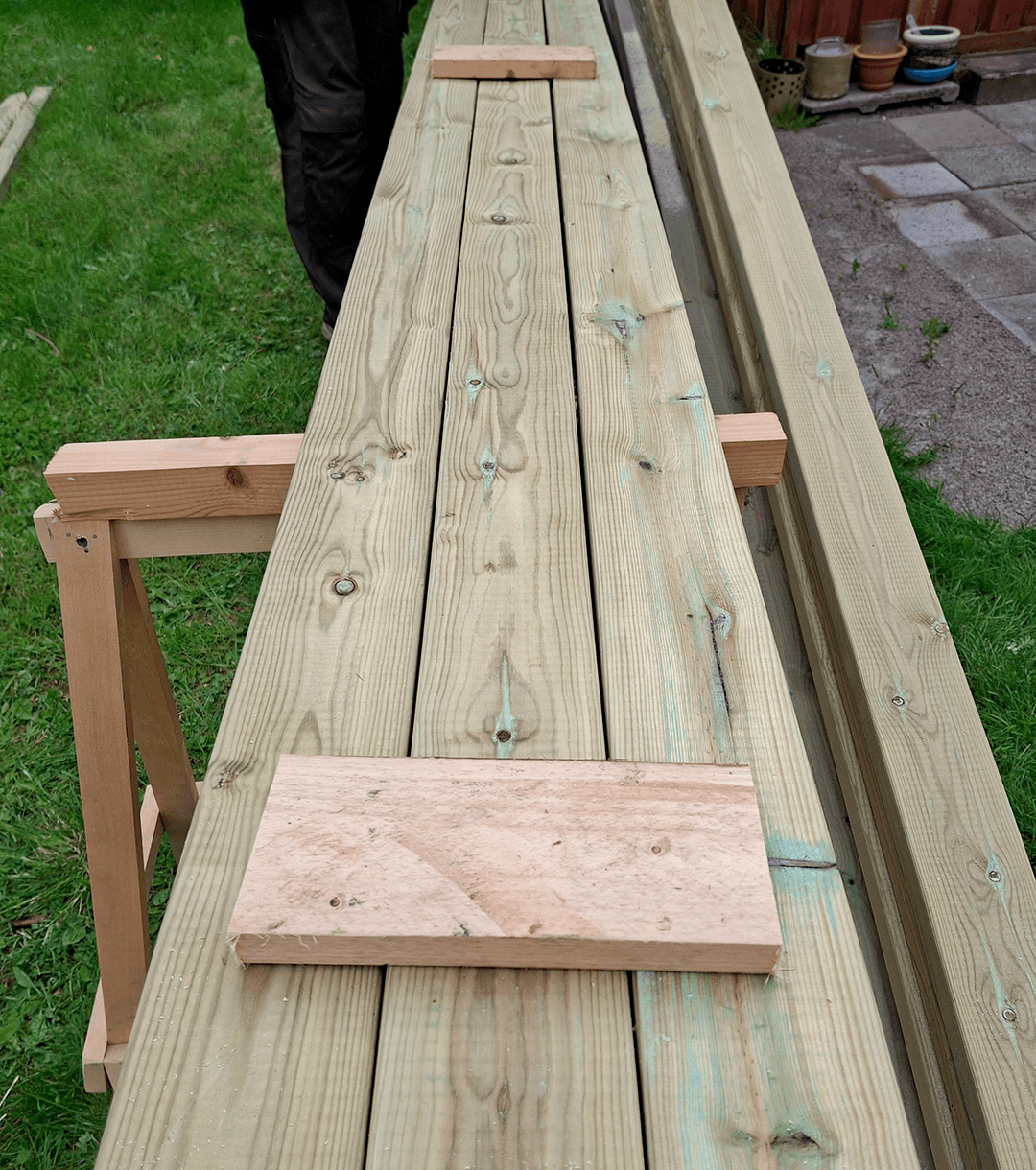

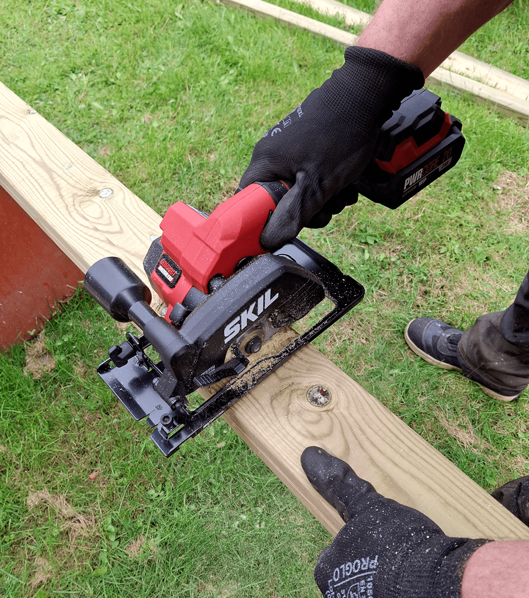

Laudat mitattiin oikeaan mittaan, leikkuukohdat merkittiin kulmaviivaimella ja katkaisut tehtiin SKILin 3540 akkupyörösahalla. Ohjurin avulla sahaukset pysyivät suorina, mikä helpotti työtä heti ensimmäisestä vaiheesta alkaen. Tässä kohtaa huomasi hyvin, miten paljon työskentely helpottuu, kun sahauksen voi tehdä suoraan ulkona materiaalien vieressä eikä lautoja tarvitse viedä erilliselle työpisteelle.

<p data-block-key="m3ia6">Akkukäyttöinen käsisaha SKIL3540 on todella kätevä apuvälinen lautojen katkaisussa. (Kuva Sari Nieminen)</p>

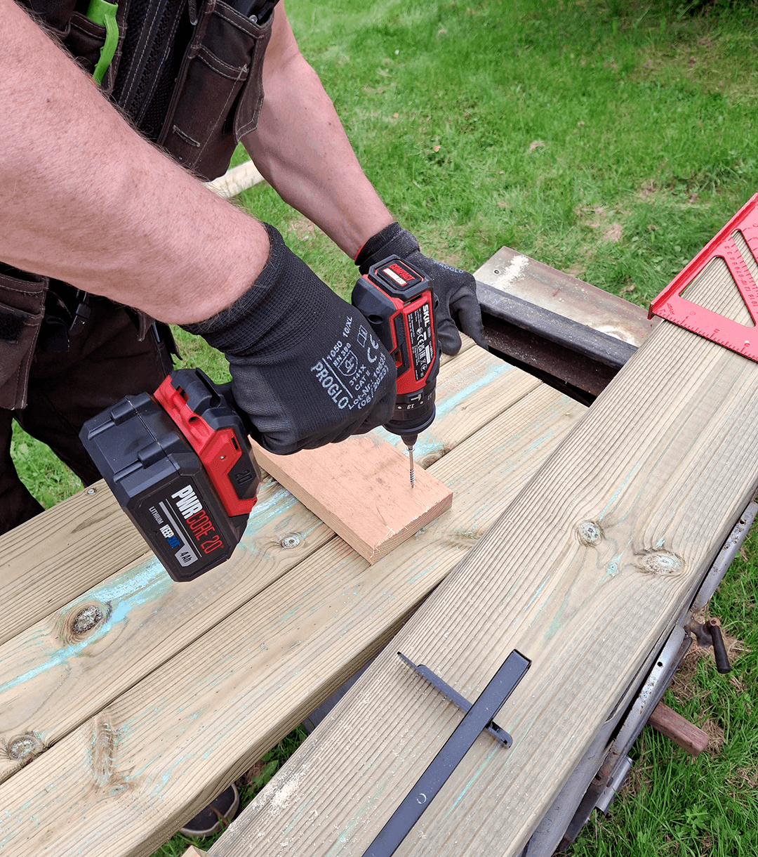

<p data-block-key="or3n9">Pienikokoinen SKIL 3076 -akkuruuvinväännin mahtui myös ahtaisiin väleihin. (Kuva Sari Nieminen)</p>

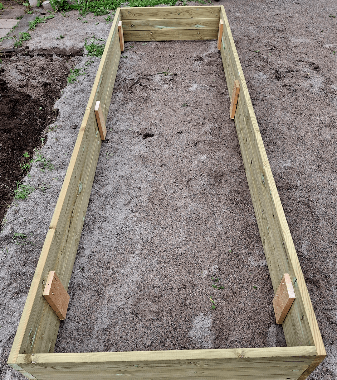

<p data-block-key="in4q5">Kukkalaatikon reunat kiinnitetään yhteen tukipuiden avulla. (Kuva Sari Nieminen)</p>
<p data-block-key="acby2">Yksi kukkalaatikon reuna on kasassa. (Kuva Sari Nieminen)</p>

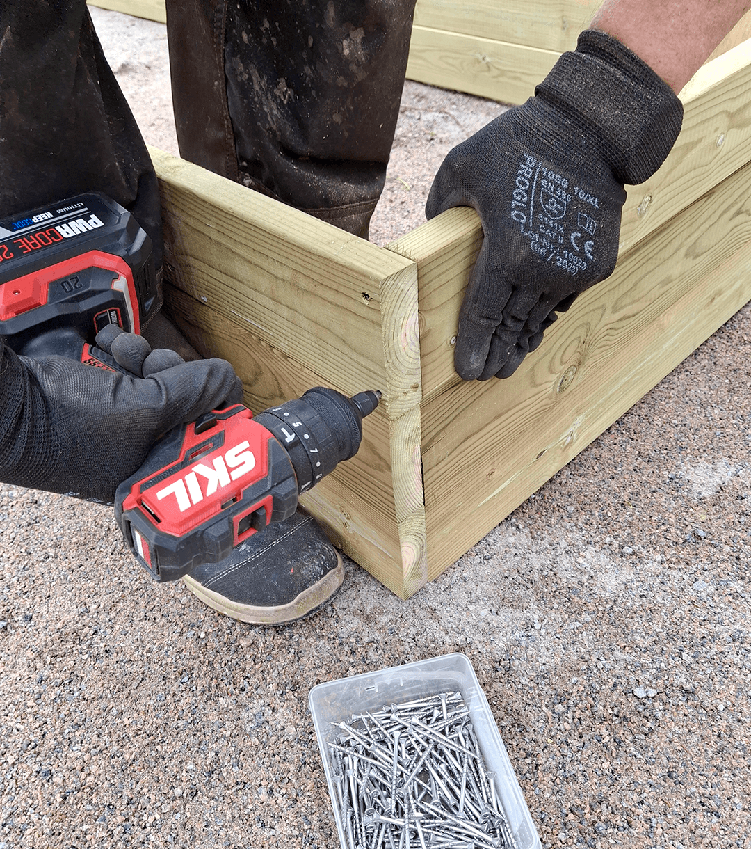

<p data-block-key="fbqvd">Kun kaikki reunat on saatu valmiiksi, ne kiinnitetään toisiinsa ruuveilla. (Kuva Sari Nieminen)</p>
<p data-block-key="j498n">Valmis kukkalaatikon aihio odottaa nurkkatolppia. (Kuva Sari Nieminen)</p>

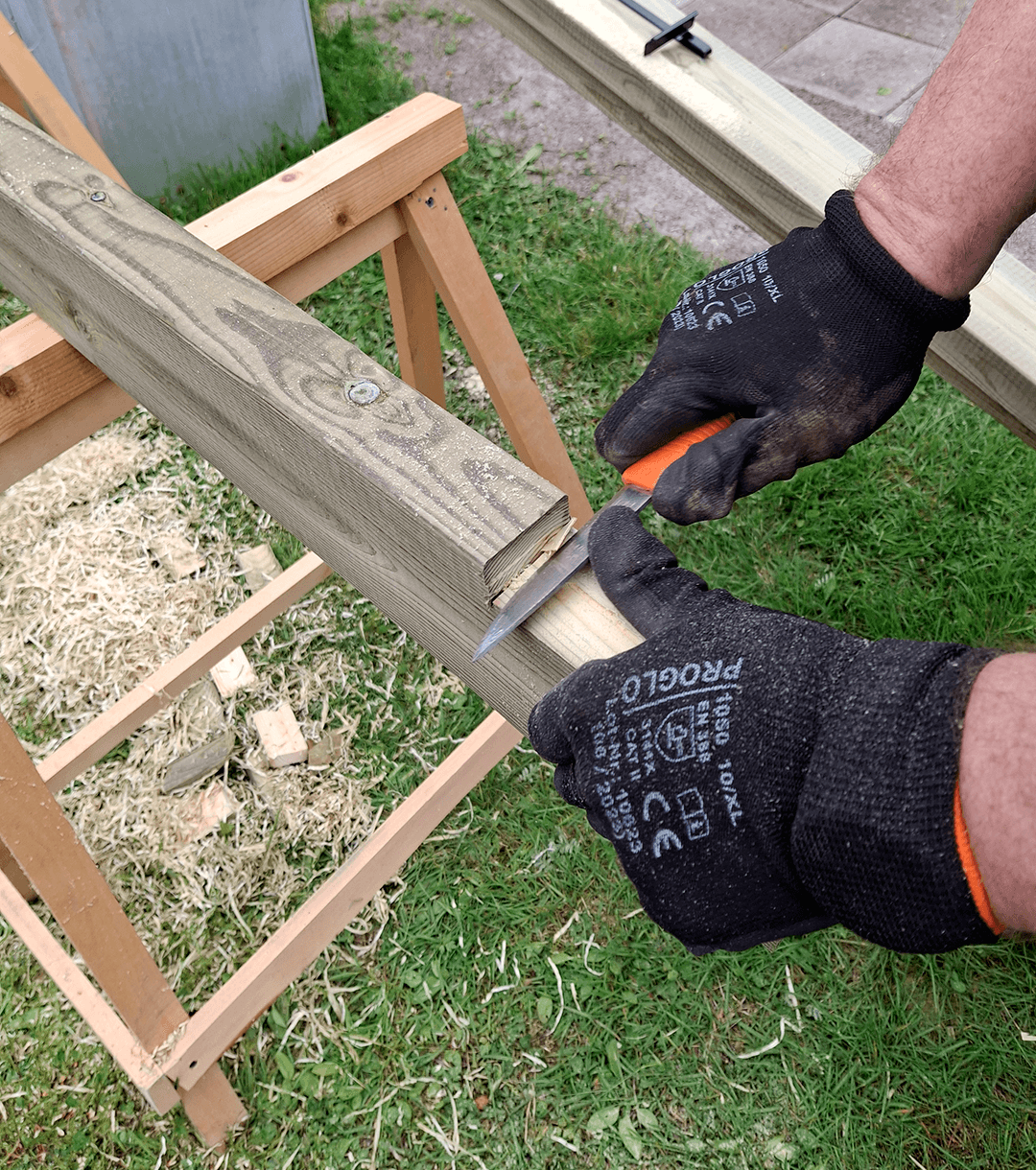

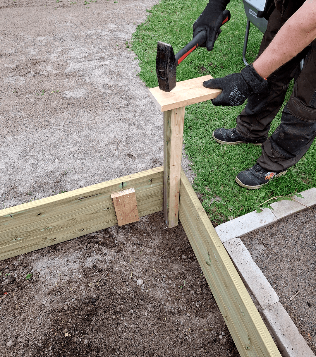

Jotta kukkalaatikon kehikko pysyisi tukevasti paikoillaan, teimme 48 x 48 millimetrin kestopuista nurkkatolppia. Tolppien päät terotettiin SKILin akkuoksasahalla, jolloin ne sai helpommin moukaroitua maahan. Akkusaha oli yllättävän näppärä valita tähän hommaan. Olisihan tässä toki voinut käyttää vaikka pyörösahaakin.
Työ sujui tavallista kevyemmin, koska maassa ei ollut kiviä vastassa ja jalat menivät hyvin paikoilleen. Tässä vaiheessa tarkkuus ratkaisee paljon: Jos tolppa lähtee ensimmäisillä iskuilla vetämään vinoon, koko kehikko seuraa helposti mukana. Siksi tolppien paikalleen nuijiminen kannattaa tehdä huolella.
Kukkalaatikkoon valittiin maahan juntattavat puutolpat myös kustannussyistä. Halutessaan puutolppien tilalla voi käyttää teräsjalkoja, jotka kestävät pidempään.
<p data-block-key="qyc3n">Kun nurkkatolpat oli juntattu maahan, kehikko kiinnitettiin tolppiin, ja varmistettiin vatupassilla laatikon suoruus. (Kuva Sari Nieminen)</p>
Pieni ruuvinväännin yllätti voimallaan
Kokoonpanovaiheessa huomasi hyvin, miten paljon työkalun koko ja käytettävyys vaikuttavat. SKILin pieni akkuruuvinväännin jaksoi vetää pitkät ruuvit tuoreeseen kestopuuhun ilman nikottelua ja mahtui ahtaisiinkin väleihin. Ruuvit upposivat tasaisesti, eikä työkalua tarvinnut koko ajan auttaa tai painaa väkisin eteenpäin.

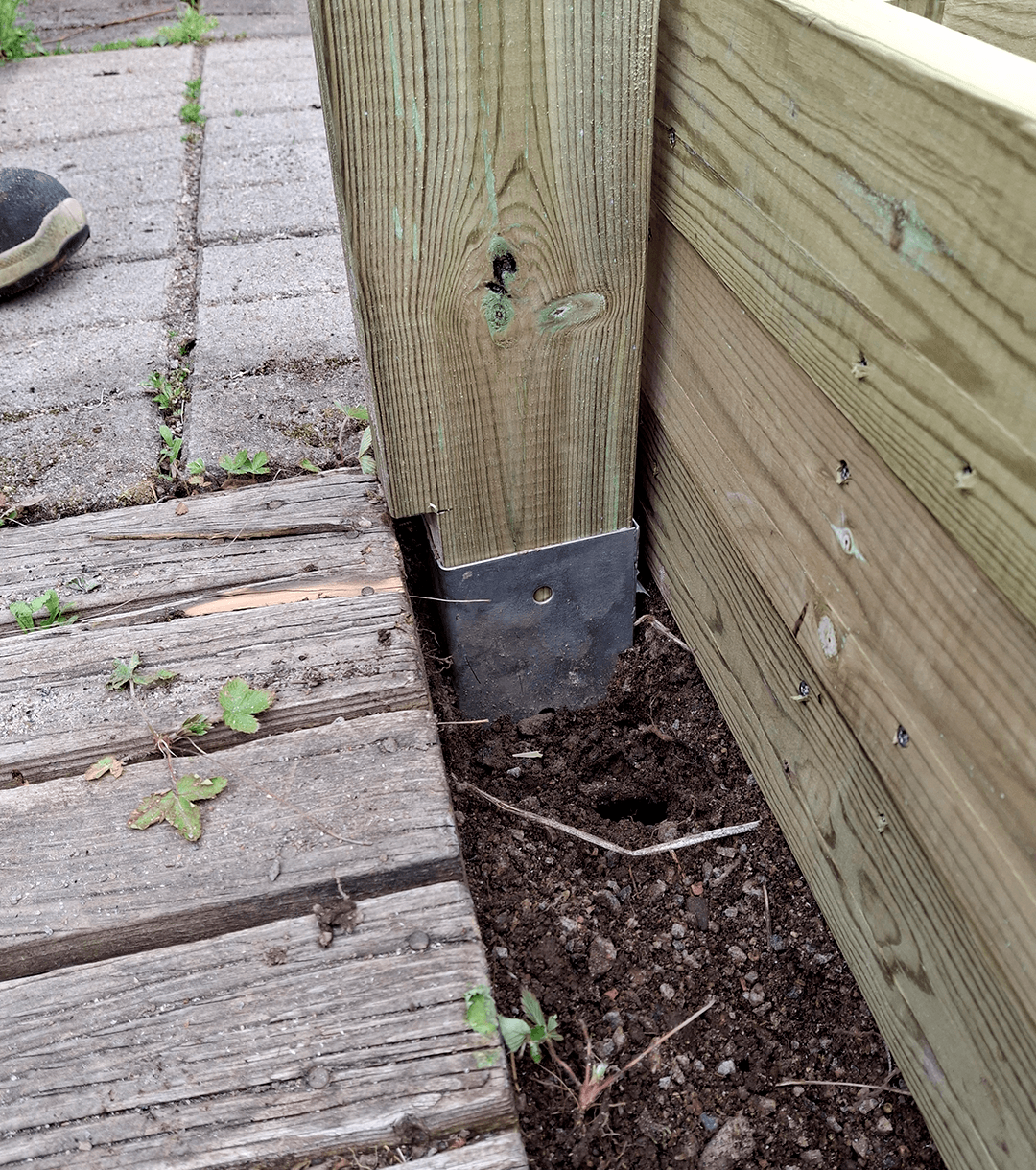

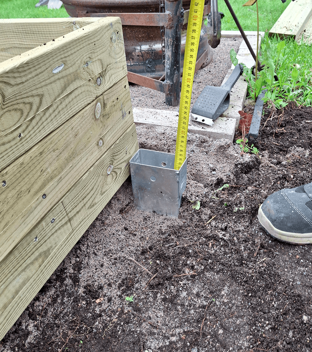

Tolppien kiinnityksessä käytettiin teräsjalkoja, jotta pystyrakenne saatiin vakaaksi ja maata vasten tulevat osat pysyivät paremmin suojassa. Lähikaupasta ei kuitenkaan löytynyt 2 x 5 tuuman teräsjalkoja, joten tolppien leveydestä piti ottaa hieman pois. Sekin onnistui akkupyörösahalla, jolla puuta kolottiin sopivaksi teräsjalkaan.
<p data-block-key="2z5pd">Teräsjaloilla teet kestävän rakenteen. (Kuva Sari Nieminen)</p>
<p data-block-key="vtlv4">Rakennelma vaati pientä koloamista, mutta siitä ei tässä tapauksessa ollut kuin "kosmeettinen haitta". (Kuva Sari Nieminen)</p>
<p data-block-key="iqkyk">Kakkosviitonen istuu kakkosnelosen teräsjalkaan. (Kuva Sari Nieminen)</p>

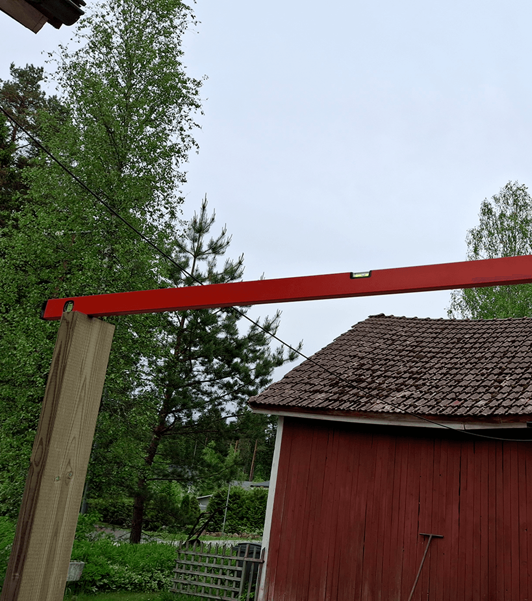

<p data-block-key="248x6">Pystytolppien suoruus pitää tarkistaa pitkällä vatupassilla tai käyttämällä pitkää lautaa ja lyhyttä vatupassia apuna. (Kuva Sari Nieminen)</p>

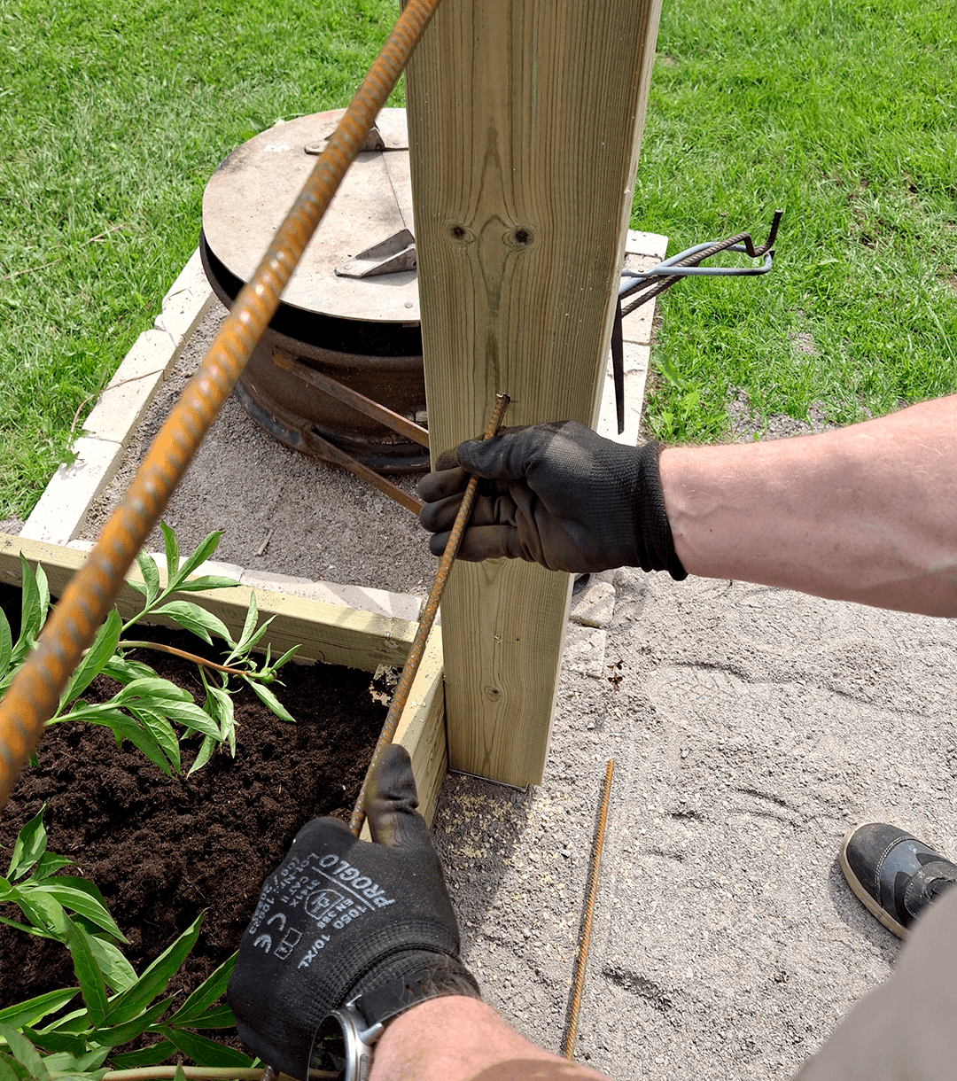

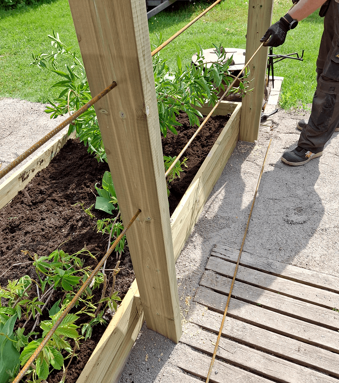

Keskitolppaan porattiin harjateräksiä varten läpireikä, ja molempiin päihin tehtiin upotuskolot. Kun 8 millimetrin harjateräkset taivutti paikoilleen, niistä syntyi köynnöksille kevyt mutta jämäkkä tuki. Ratkaisu on ulkonäöltään melko huomaamaton, ja lisäksi toimiva sekä edullinen.
Tähän köynnöstukeen laitoimme 6 kpl harjateräksiä noin 40 cm välein. Voit itse päättää, miten tiuhaan tukia tarvitsee laittaa.
<p data-block-key="i4m5f">Pujota ensin harjateräs keskimmäisen tolpan reiän läpi ja sovita sen jälkeen päät paikoilleen. (Kuva Sari Nieminen)</p>
<p data-block-key="hqnib">Harjateräs taipuu juuri sen verran, että sen saa mukavasti puristettua paikoilleen, ja pysyy varmasti. (Kuva Sari Nieminen)</p>

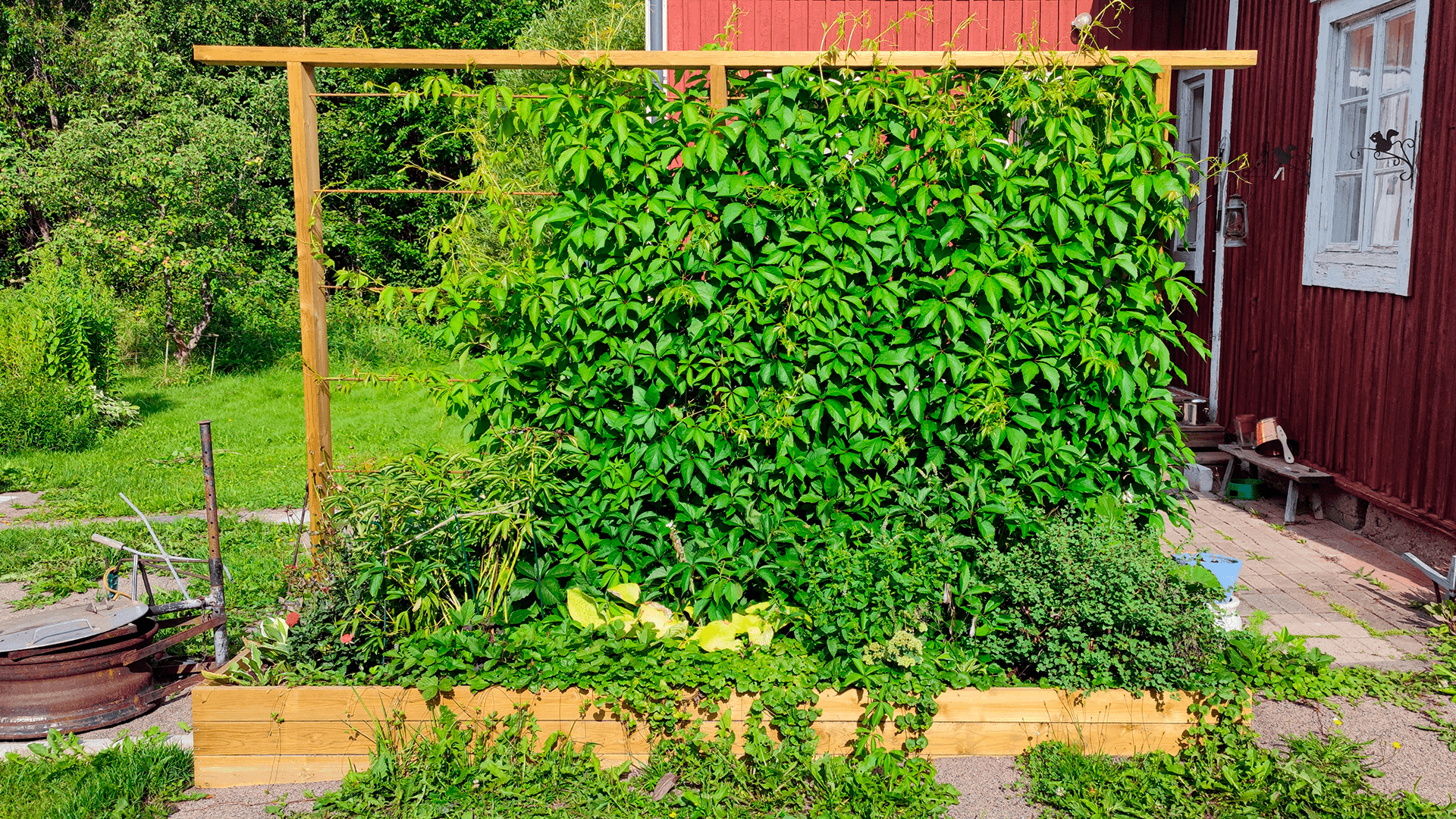

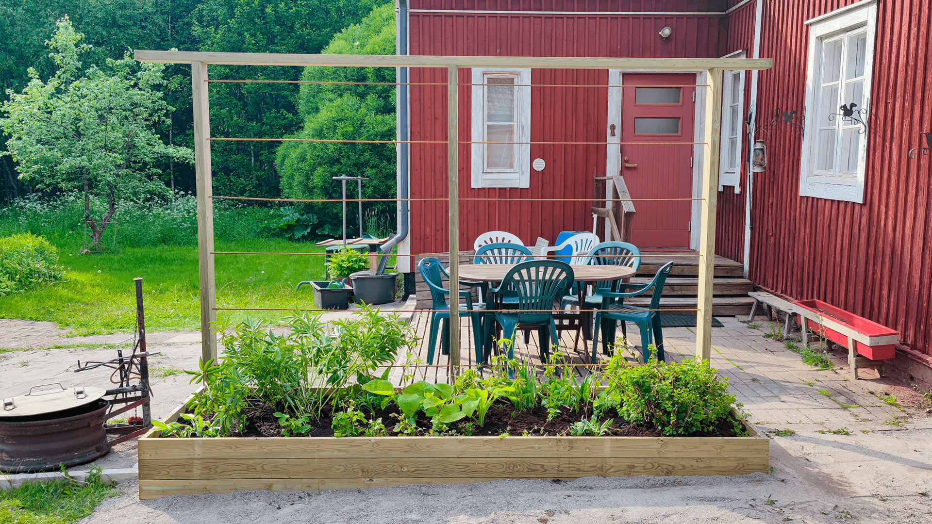

Loppukesällä rakenne oli jo osa pihaa
Valmiiseen laatikkoon istutettiin villiviiniä, pionia, kuunliljaa ja muita sekalaisia kasveja joita pihalta löytyi. Ajatus oli koota hajallaan olleet istutukset yhteen paikkaan ja samalla antaa villiviinille selkeä suunta, jotta se ei lähtisi leviämään hallitsemattomasti ympäri pihaa.
Loppukesällä rakenne ei enää näyttänyt uudelta projektilta. Villiviini oli täyttänyt kaikki mahdolliset raot, ja köynnöstuki teki juuri sen työn, jota siltä alun perin haettiin.
Kukkalaatikon ja köynnöstuen yhdistelmä sopii hyvin pihaan, jossa halutaan samaan rakenteeseen istutuksia, ryhtiä ja näkösuojaa.

<p data-block-key="8zssb">Näin siinä sitten kävi loppukesällä. Villiviini on nopeakasvuinen kasvi, mutta näkösuoja on taattu ja toimiva. (Kuva Sari Nieminen)</p>
