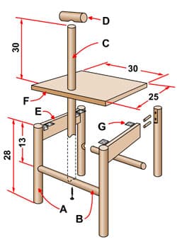

Nikkaroi itse kätevä yhden askelman jakkara, jonka voi kevyesti siirtää paikasta toiseen kahvan avulla.
Tarvikkeet jakkaraan:
33 mm:n pyörökeppiä:
  • 4 jalkaa A, 28 cm
  • kädensija D, 8 cm
18 tai 20 mm:n pyörökeppiä:
  • 2 vaakapuuta B, 23,5 cm
  • 1 pystyaisa C, 45 cm (+ työvara)
18 mm:n liimapuuta tai vaneria:
  • 2 sarjaa E, 7 x 17 cm
  • 1 kansi F, 25 x 30 cm (puun tai pintaviilun syyt pituussuunnassa)
Muuta:
  • 8 poratappia, 8 x 35 mm
  • 4 pientä kulmarautaa ja niihin 3,5 x 16 mm:n uppokantaruuvit
  • 1 ruuvi, 3,5 x 40 mm
  • liimaa
  • pintakäsittelyyn esimerkiksi petsilakkaa
<p data-block-key="pgrx8">Pikkujakkaran rakennekuva (Kuva Keijo Aulu, Rakentajan arkisto)</p>
© Rakentaja.fi
Vinkkejä jakkaran tekoon:
Valitse poranterä, jolla syntyvät reiät ovat hieman pienemmät kuin pyörökepit - keppien on tarkoitus sopia reikiin ahtaasti, jolloin lopputulos on jämäkkä. Liimaksi sopii parhaiten puulle tarkoitettu kuumaliima. Käsittele valmis jakkara esimerkiksi petsilakalla tai vaikkapa värillisellä puuvahalla.
Jakkaran työvaiheet:
1. Sahaa jakkaran pyörökepit jiiriin. Kätevä apuri on esimerkiksi jiirilaatikko.
2. Kiinnitä sarjat E poratappiliitoksin jalkoihin A. (Tee ensin sahalla ja taltalla jalkojen kiinnityskohtiin pienet upotukset. Poraa tappien reiät sarjalautojen E päihin, pane reikiin naulat ja purista sarjat kohdalleen, jolloin naulojen kärjet painavat merkit puuhun porausta varten. Numeroi tai merkitse muulla tavalla liitokset, jotta osat löytävät parinsa kokoamisvaiheessa.)
3. Poraa reiät vaakapuille B. Tee rei´istä mahdollisimman syvät, mutta varo, ettei poran kärki pilkistä esiin vastakkaiselta puolelta.
4. Sovita kansi F paikalleen ja merkitse sen pitkän sivun keskelle pystyaisan C läpimenokohta siten, että aisa C osuu kohtisuoraan alla olevalle vaakapuulle B.
5. Kiinnitä ensin pystyaisa C vain ruuvilla vaakapuun B keskelle. Ruuvaa sitten kulmaraudoilla kansi F kiinni. Kiinnitä lopuksi aisan C latvaan kahva D. Voit varmistaa kiinnityksen vielä ruuvilla.
6. Kiinnitä jalkoihin A huopanastat.

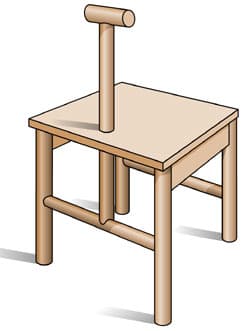

<p data-block-key="xt0fn">Valmis jakkara (Kuva Keijo Aulu, Rakentajan arkisto)</p>
