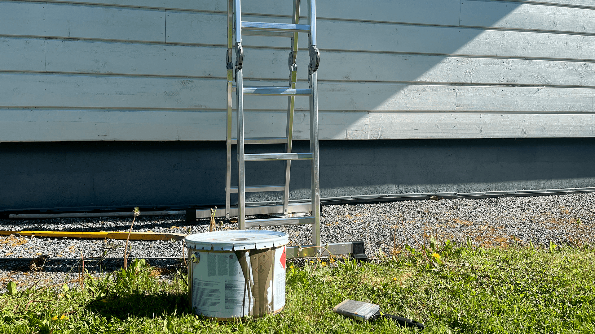

mitä tapahtuu kun julkisivu maalataan liian kymällä ilmalla 1920x1080
Maalaus liian kylmällä säällä voi heikentää maalipinnan kuivumista ja tartuntaa. Keväällä ja alkukesällä kannattaa tarkistaa myös yön lämpötila, ilman kosteus ja maalattavan pinnan kuivuus. (Kuva Heidi Uusitalo)

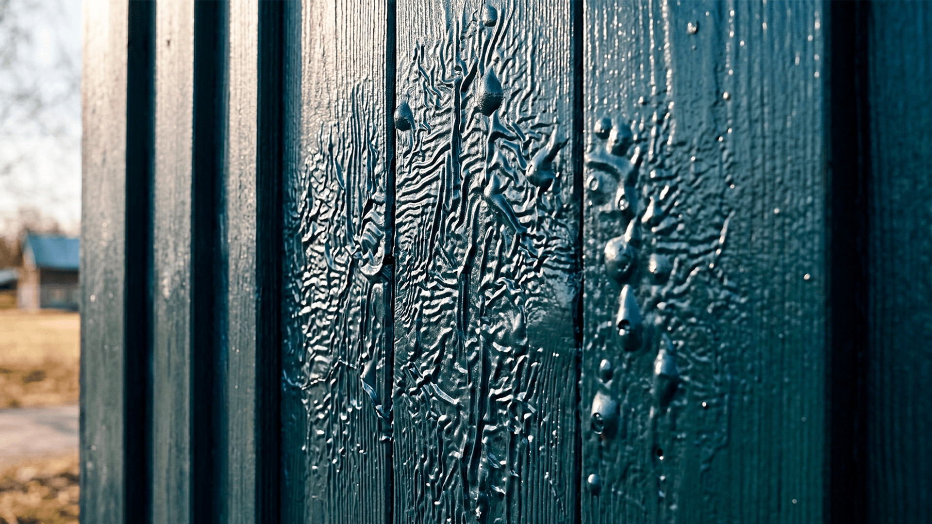

<p data-block-key="r5opi">Öljymaali kuivuu hapettumalla, joten liian viileä sää, kostea alusta ja liian paksu maalikerros hidastavat kuivumista. Kuvassa näkyvä rypistynyt pinta havainnollistaa ongelmaa, joka voi syntyä, kun maali ei pääse kuivumaan oikein. (Kuva Sari Nieminen, kuva tehty tekoälyn avulla)</p>

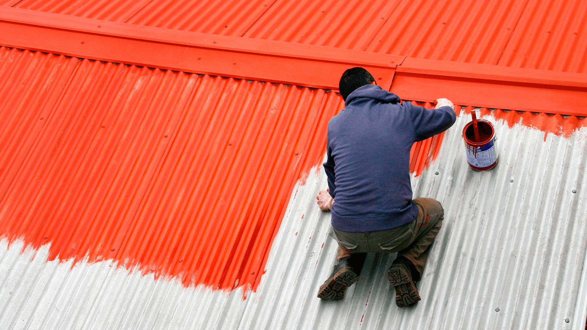

<p data-block-key="6pkjv">Peltikaton maalaus vaatii kuivan pinnan, riittävän lämpötilan ja turvalliset työskentelyolosuhteet. Katolle ei pidä kiivetä ilman asianmukaisia putoamissuojia, tukevia kulkuteitä ja turvallista työskentelytapaa. (kuvituskuva Adobe Stock)</p>
