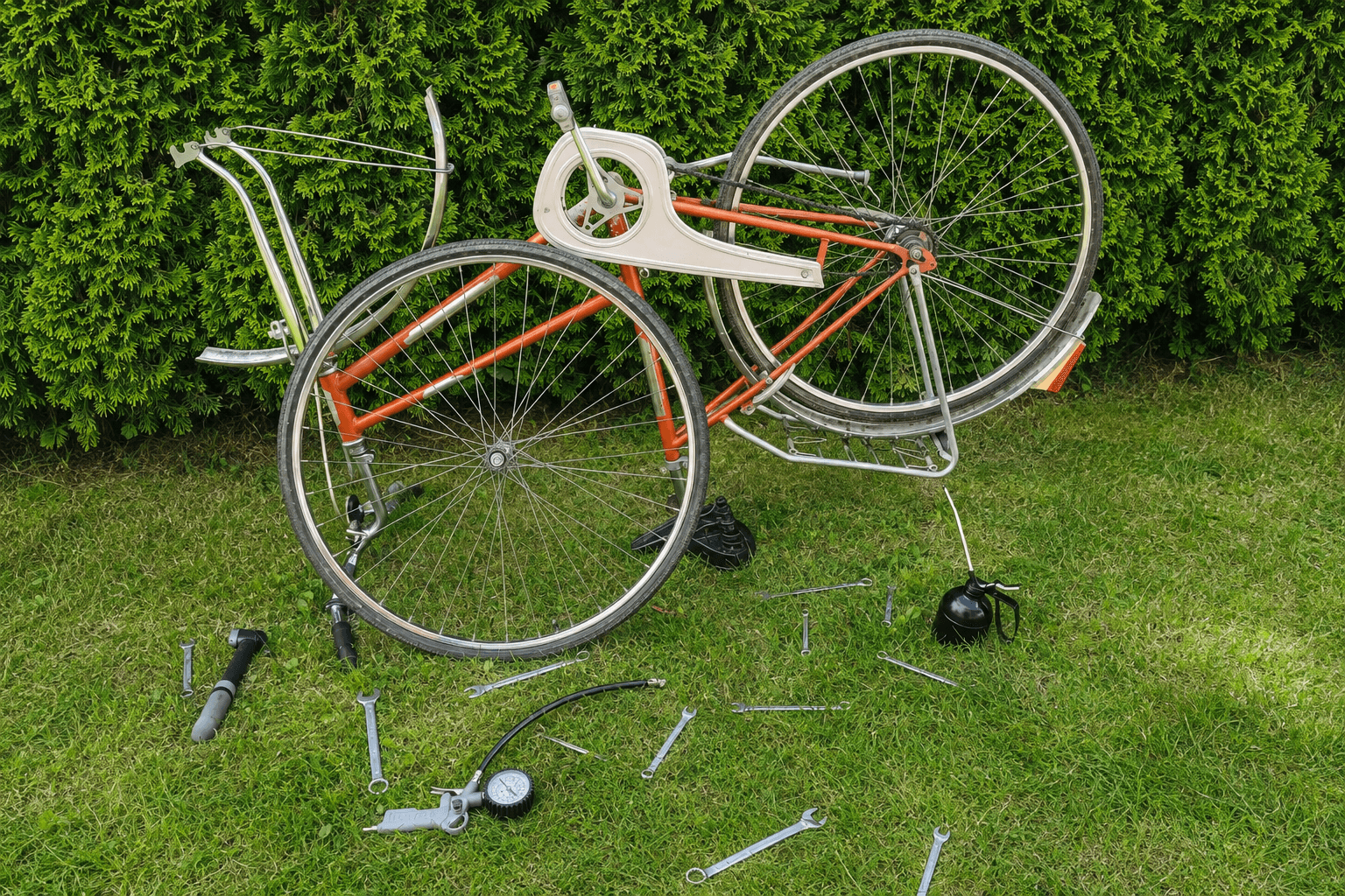

Mitä polkupyörän huoltoon tarvitaan?
Polkupyörän huoltoon ei tarvita suurta määrää työkaluja. Perustyökaluilla pääsee jo pitkälle:
  • puhtaita rättejä pesemiseen ja ketjujen puhdistukseen
  • mieto pesuaine polkupyörälle tai pelkkä vesi polkupyörän pesemiseen
  • ketjuöljy ketjun ja liikkuvien nivelten voiteluun
  • kuusiokoloavaimet
  • lenkkiavaimia
  • taltta ja ristipää meisseli
  • polkupyörälle tarkoitetut rengasraudat, jos on tulossa rengasremonttia
  • polkupyörän pumppu ja painemittari rengaspaineiden takia

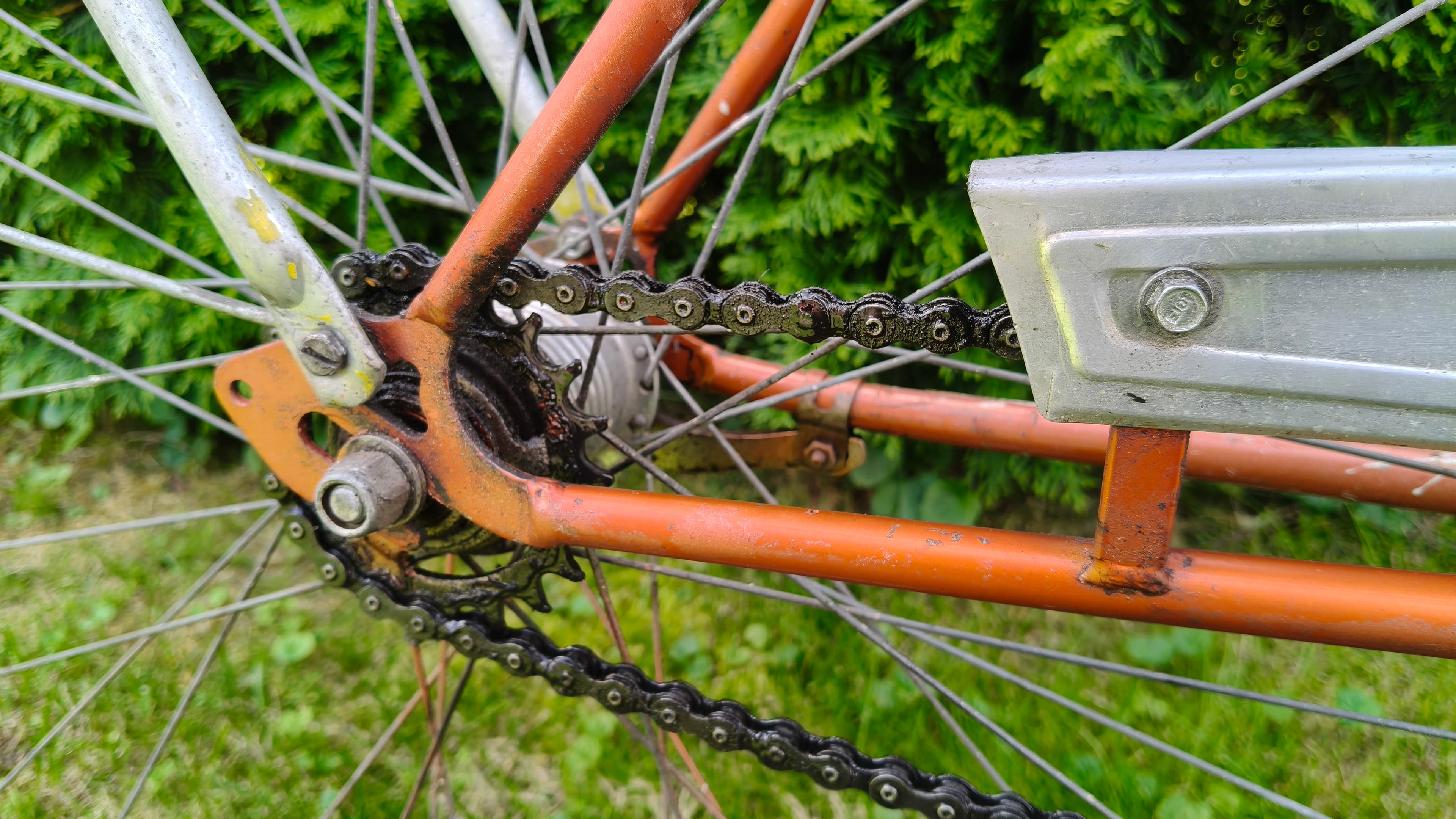

2. Puhdista ja voitele polkupyörän ketjut
Ketjut ovat yksi polkupyörän eniten huoltoa tarvitsevista osista. Likainen tai kuiva ketju voi pitää ääntä, heikentää vaihteiston toimintaa ja nopeuttaa ketjun sekä rattaiden kulumista.
Pyyhi ensin ketjusta irtolika kuivalla rätillä. Jos ketju on hyvin likainen, tämä vaihe voi likaistaa toisenkin rätin.
Lisää ketjuöljyä maltillisesti jokaiseen ketjun niveleen samalla kun pyörität kampia hitaasti. Anna öljyn imeytyä hetki ja pyyhi lopuksi ylimääräinen öljy pois ketjun pinnasta. Liika öljy kerää tehokkaasti pölyä ja likaa ja lika nopeuttaa ketjujen kulumista entisestään
Jos ketju on venynyt tai nivelet ovat ruostuneet tai jäykät, ketju kannattaa vaihtaa. ketjun venyminen oireilee niin, että ketjut eivät istu rattaan kanssa ja ketjut alkavat pomppia rattaiden yli aiheuttaen kamalaa ääntä. Tarkistathan ketjua vaihtaessasi, että valitset oikeanlaisen ketjun. Takapakallisissa polkupyörissä käytetään erilaista ketjua, kun yhden takarattaan omaavissa polkupyörissä. Muista laskea kuinka monta ketjulinkkiä vanhassa polkupyörän ketjussasi oikein on ja lyhennä ostamasi ketju saman mittaiseksi ketjulinkkien määristä laskien ketjunkatkaisu työkalulla.
<p data-block-key="sp81w">Puhdista polkupyörän ketju ja lisää ketjuöljyä maltillisesti jokaiseen niveleen. Pyyhi lopuksi ylimääräinen öljy pois.</p>

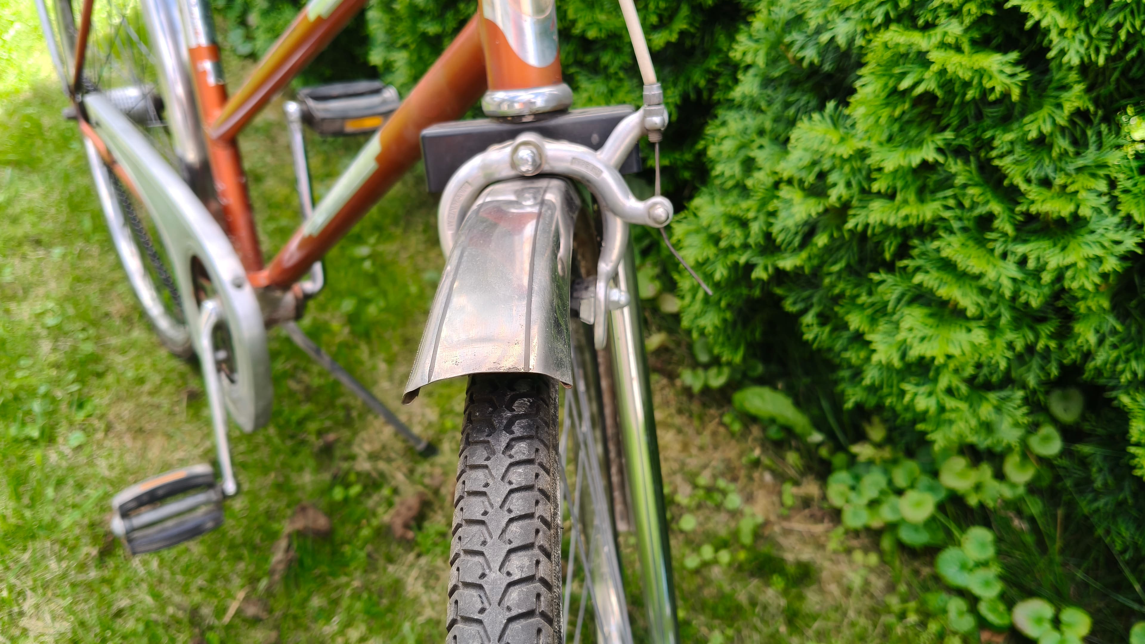

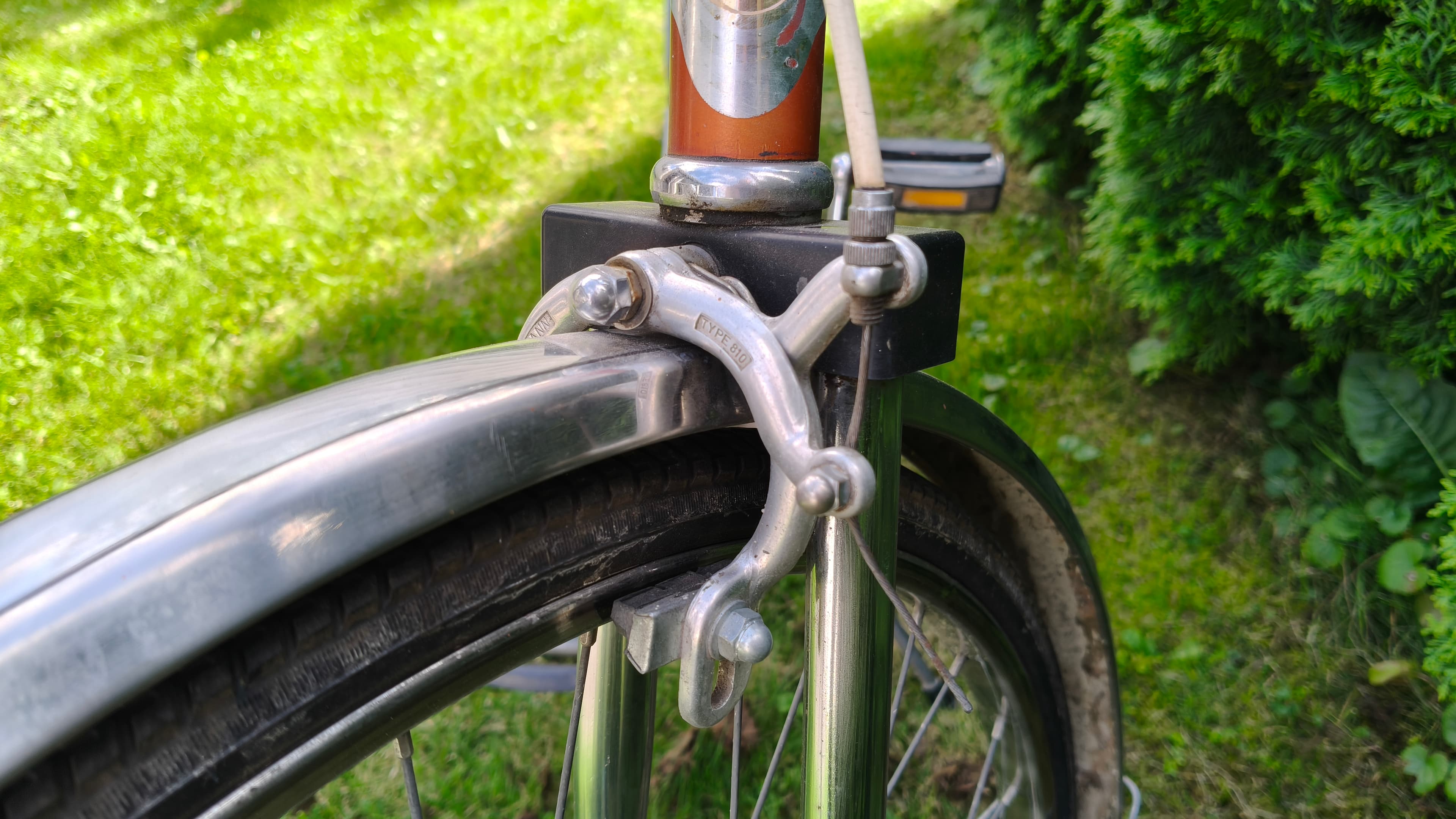

4. Tarkista jarrujen toiminta
Toimivat jarrut ovat polkupyörän tärkein turvallisuusvaruste. Purista jarrukahvoja ja varmista, että etu- ja takajarru toimivat vetreästi ja riittävän nopeasti.
Jos vannejarrullisessa pyörässä jarru tuntuu tehottomalta niin jarruvaijeria kiristämällä saat lisää jarrutustehoa. Vannejarrun vaijerin kireys säätö yleensä löytyy kahvasta ja jarrusta, vaijeria kiristämällä saat lisää jarrutustehoa
Levyjarrullisessa pyörässä tarkista jarrupalojen ja levyjen kunto. Jarrulevyihin tai jarrupaloihin ei saa joutua öljyä tai rasvaa. Vältä levyjarruihin koskemista paljain käsin, koska ihmisen ihosta irtoava luontainen rasva heikentää jarrulevyn ja jarrupalan toimintakykyä. Levyjarrua on olemassa vaijeritoimisena ja nestetoimisena. vaijeria kiristäen saat jarrun jarruttamaan aikaisemmin. nestejarrun kohdalla jarrun tehottomuus vaatii yleensä jarrujen ilmausta. Ilmaus yleensä suositellaan tehtäväksi ammattilaisella
<p data-block-key="sp81w">Toimivat jarrut ovat tärkeä osa polkupyörän turvallisuutta – tarkista jarrujen toiminta ja jarrupalojen kunto säännöllisesti.</p>

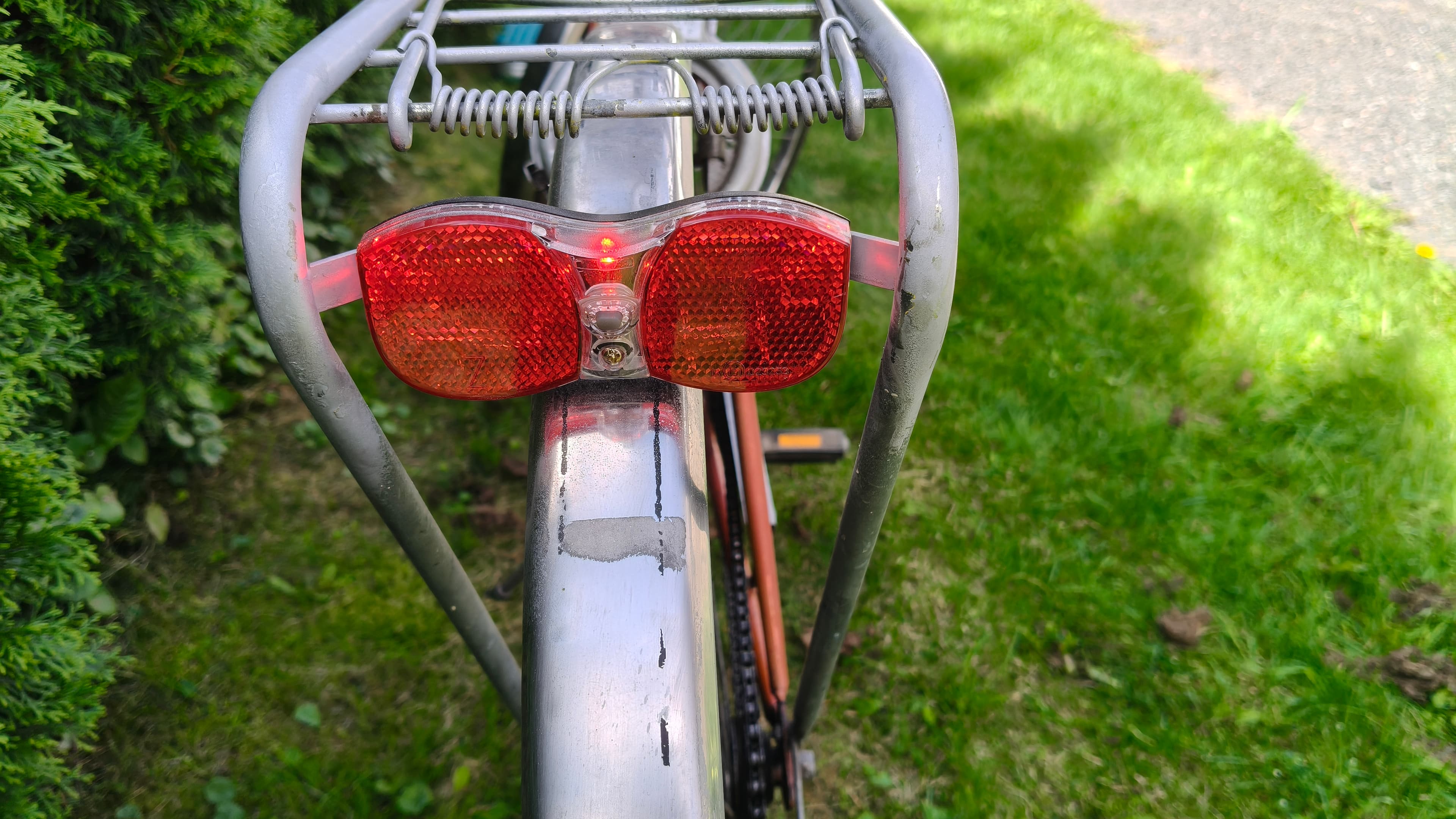

7. Tarkista valot ja heijastimet
Kun päivät lyhenevät, valojen ja heijastimien merkitys korostuu. Tarkista etu- ja takavalon toiminta ja lataa akut tai vaihda paristot tarvittaessa. Muista, että edessä kuuluu olla valkoinen valo ja heijastin ja takana kuuluu olla punainen valo ja heijastin, niin kuin autoissakin!
Puhdista myös heijastimet. Kurainen tai pölyinen heijastin ei erotu liikenteessä yhtä hyvin kuin puhdas. Näin voit parantaa todennäköisyyttä, että sinut varmasti nähdään pimeässäkin suomessa.
Syksyllä tehtävässä pyörän huollossa kannattaa käydä valaistus läpi erityisen huolellisesti ennen pimeän ajokauden alkua.
<p data-block-key="sp81w">Tarkista polkupyörän etu- ja takavalot sekä heijastimet erityisesti ennen pimeän ajokauden alkua.</p>
