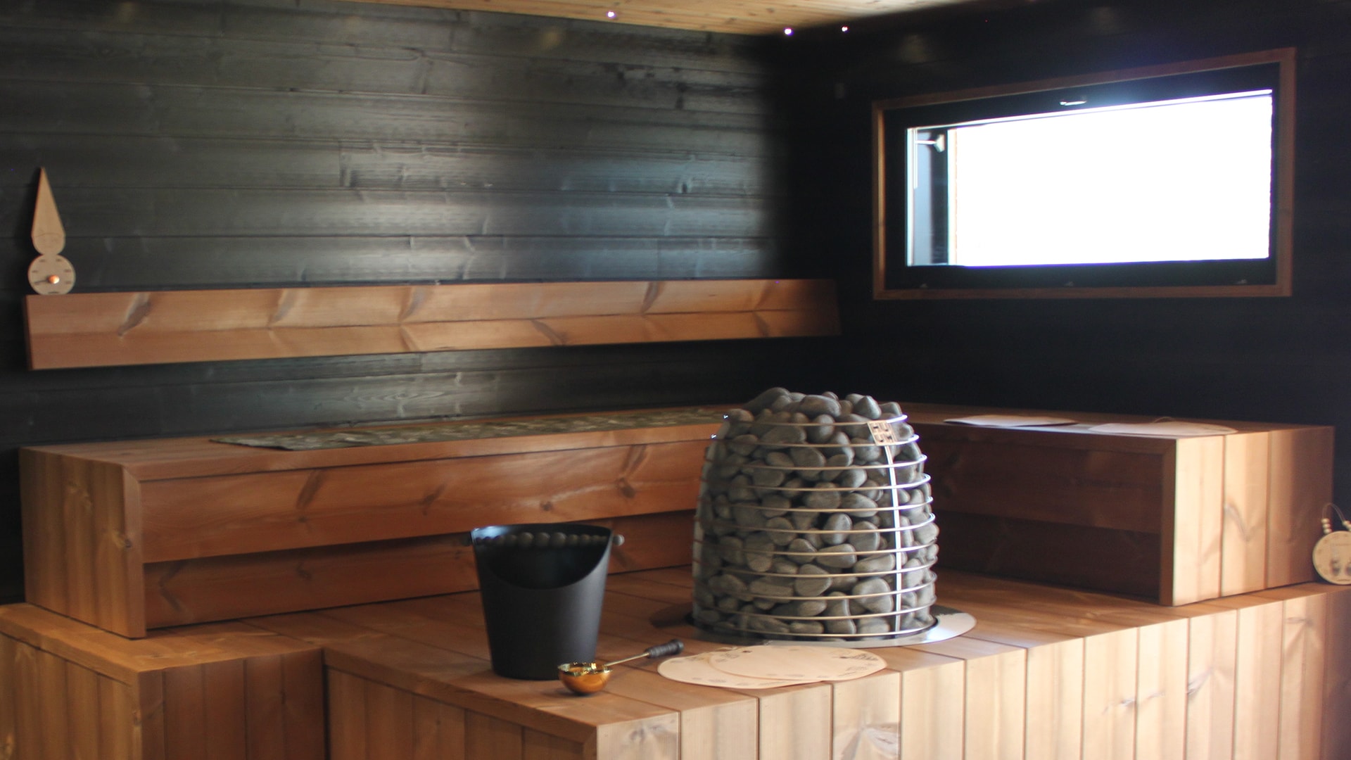

Sävyä myös lauteisiin
Saunavaha on monipuolinen tuote löylyhuoneen kaikkien puupintojen käsittelyyn. Se sopii niin lauteiden sekä paneeliseinien ja -kattojen kuin ovien ja ikkunanpuitteidenkin suojaamiseen. Saunavaha on vesiohenteinen, luonnonvahaa sisältävä suoja-aine, joka petsimäisen ohuena imeytyy hyvin puuhun ja antaa sille luonnollisen kevyen, silkinhimmeän suojan. Käsittely värittömällä saunavahalla säilyttää puun luonnollisen värin neutraalina, sillä se ei syvennä puun omaa väriä kuten öljykäsittely.
Koesively kannattaa tehdä huomaamattomaan kohtaan tai erilliselle saman puulajin palalle. Tämä ei ole turhaa varovaisuutta, vaan käytännöllinen tapa välttää pettymys. Sama sävy näyttää eri puulajeilla erilaiselta, ja myös puun huokoisuus vaikuttaa siihen, kuinka voimakkaaksi lopputulos muodostuu.
