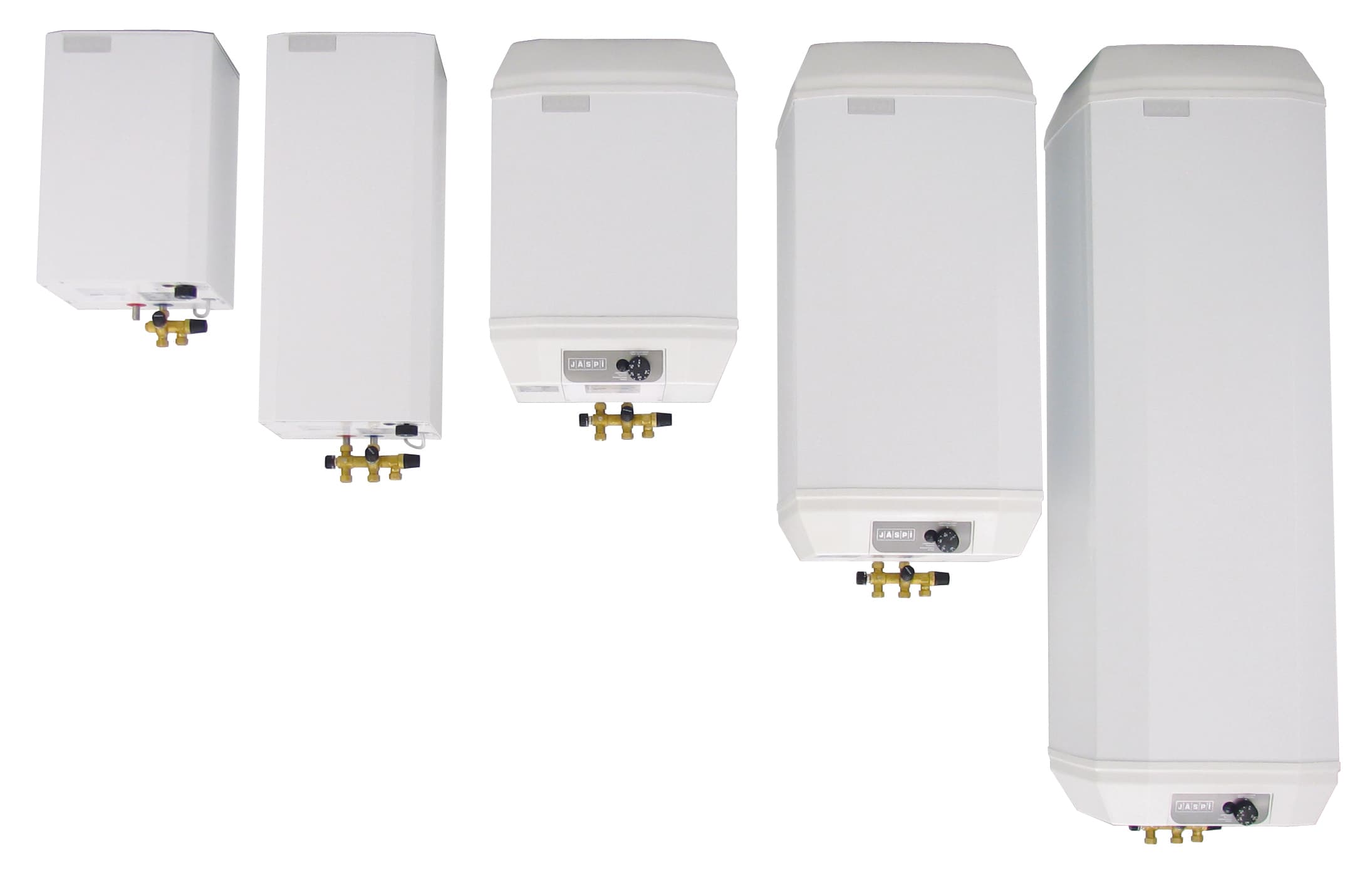

<p data-block-key="jkw3x">Jäspin pieni VLK lämminvesivaraaja sopii esimerkiksi mökille tai kohteeseen, jossa lämpimän käyttöveden tarve on vähäinen. Varaajan koko valitaan aina todellisen käyttövedentarpeen mukaan.</p>

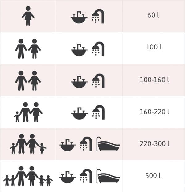

Minkä kokoinen lämminvesivaraaja kannattaa valita?
Lämminvesivaraajan koko valitaan ennen kaikkea käyttäjien määrän ja lämpimän veden kulutuksen perusteella. Saman henkilömäärän kotitalouksissa tarvittava varaajakoko voi olla erilainen, jos toisessa kodissa käydään lyhyissä suihkuissa ja toisessa käytetään esimerkiksi kylpyammetta tai useita suihkuja peräkkäin.
Tavoitteena on, että lämmintä vettä riittää myös hetkellisen kulutushuipun aikana ilman, että varaaja on tarpeettoman suuri.
Myös asennuspaikka vaikuttaa valintaan. Tavallisten pystymallisten varaajien lisäksi tarjolla on esimerkiksi seinälle, kaapistoon tai saunan lauteiden alle soveltuvia malleja.
Jäspi tarjoaa tällä hetkellä lämminvesivaraajia noin 15–500 litran kokoluokissa erilaisiin käyttökohteisiin.
