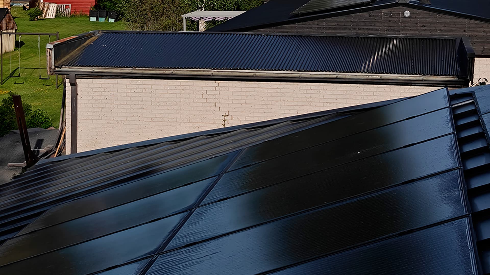

<p data-block-key="3ttgm">Aurinkopaneelit tuottavat sähköä valoisaan aikaan, mutta tavallinen aurinkosähköjärjestelmä kytkeytyy sähkökatkossa pois päältä turvallisuussyistä. (Kuva Jukka Nieminen)</p>

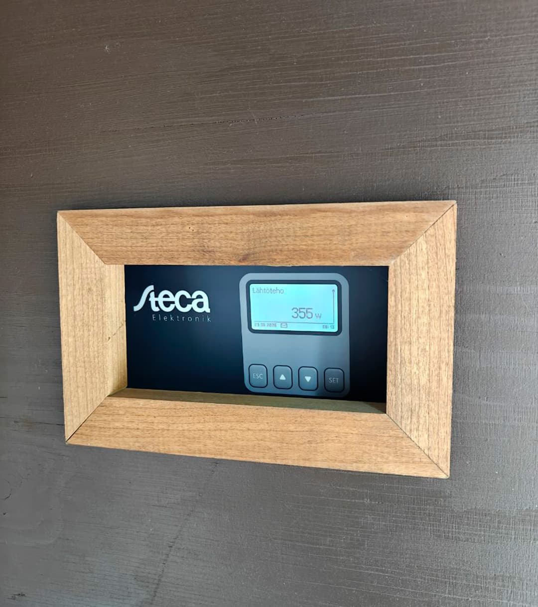

<p data-block-key="62y1h">Aurinkosähköjärjestelmän invertteri muuttaa paneelien tuottaman sähkön kodin käyttöön sopivaksi. Sähkökatkon varalta on tärkeää selvittää, kytkeytyykö järjestelmä pois päältä vai onko se suunniteltu saarekekäyttöön. (Kuva Sari Nieminen)</p>
