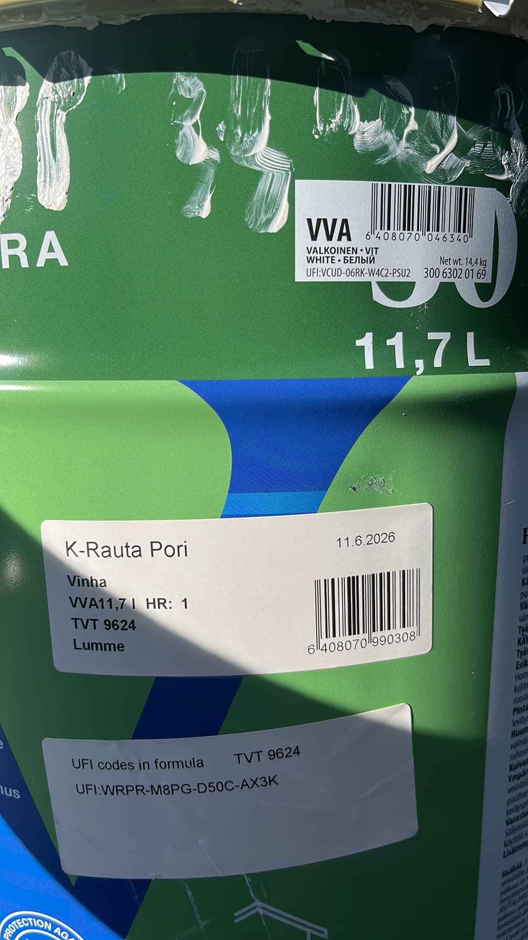

5. Ota maalipurkin tiedoista kuva
Nappaa puhelimella kuva, jossa näkyvät maalin valmistaja, tuotenimi, sävykoodi, kiiltoaste ja muut olennaiset tuotetiedot. Kuva kannattaa ottaa jo ennen kuin purkin kylki peittyy maalitahroihin.
Tiedosta on hyötyä, jos maali loppuu kesken tai samaa sävyä tarvitaan myöhemmin paikkamaalaukseen. Pelkkään muistiin tai sävyn silmämääräiseen arviointiin ei kannata luottaa.
Säilytä kuva paikassa, josta löydät sen vielä vuosien päästä.

<p data-block-key="wgrxm">Valokuva maalipurkin tuotetiedoista säästää vaivaa myöhemmin. Kun valmistaja, sävykoodi ja muut tiedot ovat tallessa, oikean maalin hankkiminen tai paikkamaalaus onnistuu myös vuosien kuluttua.</p>
