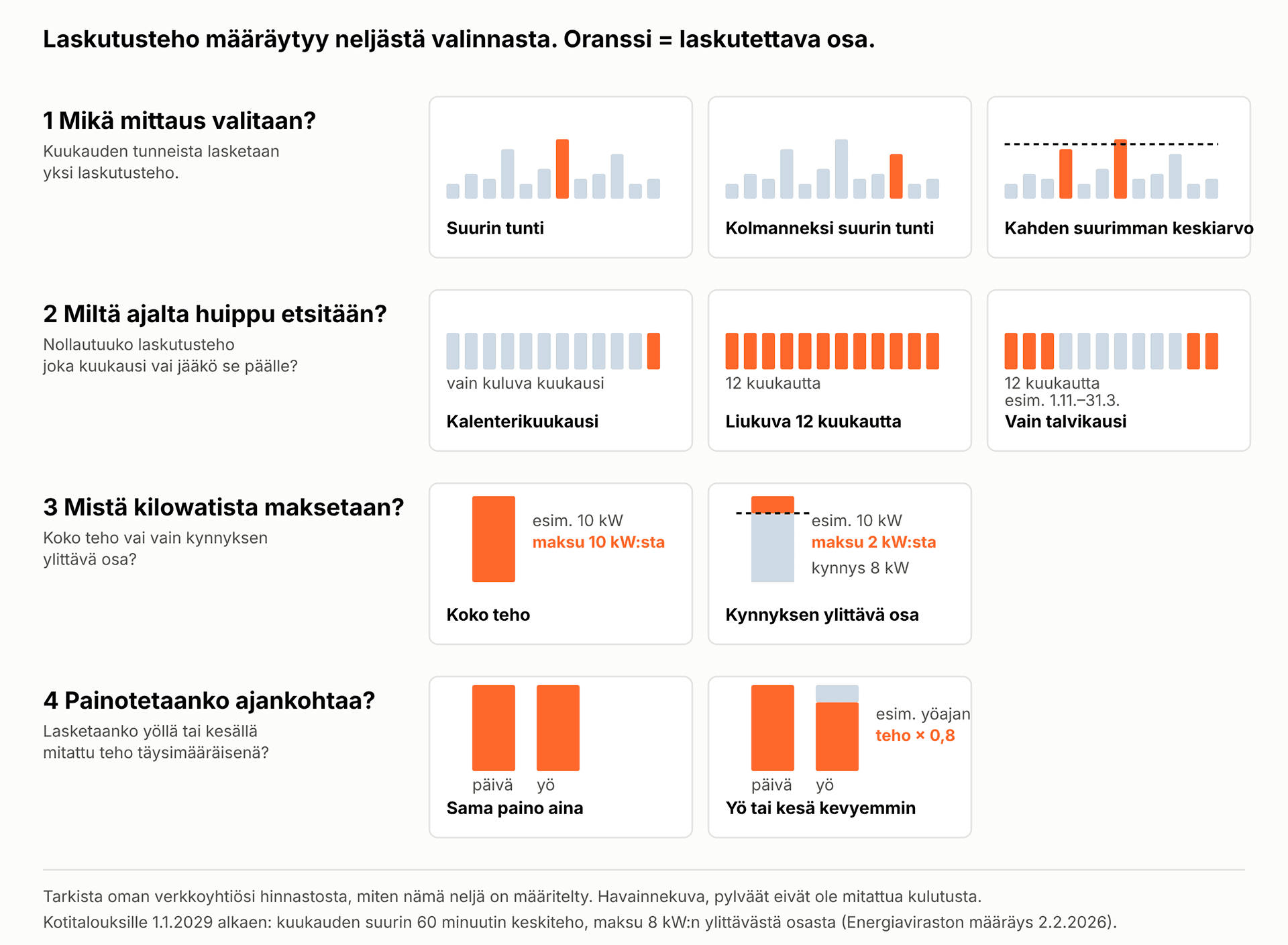

Mistä tehomaksun laskutusteho muodostuu?
<p data-block-key="e7e2y">Sähkönsiirron tehomaksun laskentaperusteet vaihtelevat verkkoyhtiöittäin. Vuoden 2026 esimerkit havainnollistavat, miten laskutusteho määritetään kuukauden tai edeltävien 12 kuukauden kulutushuipuista ja kuinka kahdeksan kilowatin laskutuskynnys vaikuttaa maksuun. Kaaviot ovat havainnollistavia.</p>
Korkein tehomaksun yksikköhinta ei aina tarkoita suurinta maksua
Verkkoyhtiöiden erilaiset laskentatavat vaikuttavat huomattavasti tehomaksun suuruuteen. Esimerkiksi 10 kilowatin teholla Helen Sähköverkon tehomaksullisen aikasiirron maksu olisi 19,70 euroa kuukaudessa. Kuopion Sähköverkossa vastaava maksu olisi 13,20 euroa, Lahdessa 10 euroa ja Paneliankosken Voiman tehokausisähkössä vain 6 euroa.
Laskelmissa oletetaan, että 10 kilowattia on kunkin verkkoyhtiön omien laskentasääntöjen mukainen mitattu vertailuteho. Helsingissä kyse on kuukauden kolmanneksi suurimmasta tunnin keskitehosta, jossa yöajan teho huomioidaan 80-prosenttisena, Kuopiossa kuukauden suurimmasta ja Lahdessa edeltävien 12 kuukauden suurimmasta tuntitehosta. Paneliankosken Voima veloittaa tehomaksua vain kahdeksan kilowatin rajan ylittävältä osalta, joten kymmenen kilowatin huipusta maksetaan kahden kilowatin mukaan.
Lahden 12 kuukauden tarkastelujakson vuoksi yksittäinen korkea kulutushuippu voi vaikuttaa tehomaksuun pitkään. Edeltävän 12 kuukauden suurin tuntiteho vaikuttaa laskutustehon määräytymiseen, joten kulutuksen tasaaminen ei välttämättä pienennä maksua heti.

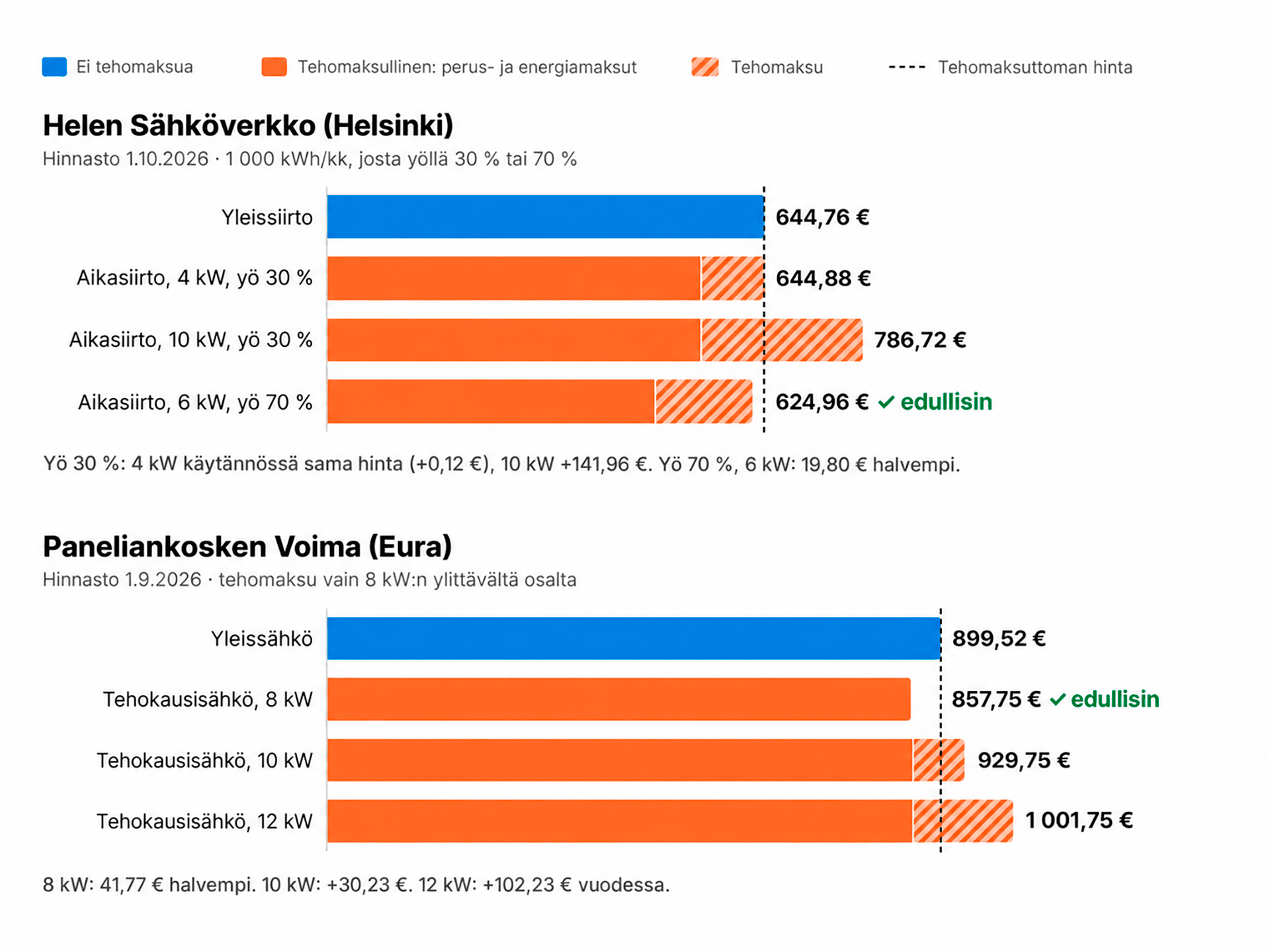

Kannattaako valita tehomaksullinen vai tehomaksuton sähkönsiirto?
Tehomaksullisen sähkönsiirron kannattavuuteen vaikuttaa erityisesti sähkönkäytön huipputehon suhde kokonaiskulutukseen. Jos sähköä käytetään paljon mutta suuria kulutushuippuja syntyy vähän, tehomaksullisen siirtotuotteen pienempi energiamaksu voi tuoda säästöä.
Jos sähkölämmitys, sauna ja sähköauton lataus nostavat sähkönkäytön tehoa usein korkeaksi, tehomaksu voi tehdä samasta siirtotuotteesta kalliimman. Pelkkä vuotuinen kilowattituntimäärä ei siis riitä siirtotuotteen valintaan. Myös kulutuksen ajoittuminen sekä tuotteen perus- ja energiamaksut on otettava huomioon.
Helsingin ja Euran vuoden 2026 hinnastoihin perustuvat laskelmat näyttävät, miten siirtotuotteiden edullisuus muuttuu kulutushuippujen kasvaessa. Molemmissa esimerkeissä vuosikulutus on sama, 12 000 kilowattituntia, mutta verkkoyhtiöiden laskentatavat ja sähkönkäytön ajoittuminen poikkeavat toisistaan.
Laskelmat perustuvat lokakuussa 2026 voimassa oleviin hintoihin, jotka oletetaan muuttumattomiksi 12 kuukauden ajaksi. Tulokset ovat laskennallisia vuosikustannuksia.
Hintavertailujen summissa ovat mukana verkkopalvelun perusmaksu, energiamaksu ja mahdollinen tehomaksu arvonlisäveroineen. Sähköenergian ostohinta ja sähkövero on rajattu vertailun ulkopuolelle.
Helsingissä laskutusteho vaikuttaa siirtotuotteiden edullisuuteen
Helen Sähköverkon 1.10.2026 hinnastossa yleissiirron perusmaksu on 6,53 euroa kuukaudessa ja siirtomaksu 4,72 senttiä kilowattitunnilta. Aikasiirron perusmaksu on 20,46 euroa kuukaudessa. Päiväsiirto (kaikkina päivinä kello 7–22) maksaa 2,96 senttiä ja yösiirto 1,56 senttiä kilowattitunnilta. Aikasiirtoon kuuluu lisäksi 1,97 euron tehomaksu kilowattia ja kuukautta kohti.
Vertailukodissa sähköä kuluu 1 000 kWh kuukaudessa. Ensimmäisissä laskelmissa 700 kWh käytetään päivällä ja 300 kWh yöllä. Aikasiirron laskutustehoksi oletetaan joko 4 tai 10 kW.
Kolmannessa vaihtoehdossa sähkönkäytöstä 700 kWh ajoittuu yöajalle ja 300 kWh päiväajalle. Laskutusteho on 6 kW. Jokaisessa vaihtoehdossa samojen kulutusmäärien ja laskutustehojen oletetaan toistuvan vuoden kaikkina kuukausina.
Helen Sähköverkon siirtotuoteVerkkopalvelun vuosikustannus ilman sähköveroa
Yleissiirto ilman tehomaksua644,76 €
Aikasiirto, 4 kW, yöajan osuus 30 %644,88 €
Aikasiirto, 10 kW, yöajan osuus 30 %786,72 €
Aikasiirto, 6 kW, yöajan osuus 70 %624,96 €
Neljän kilowatin laskutusteholla yleissiirto ja aikasiirto maksavat käytännössä saman verran. Kun laskutusteho nousee kymmeneen kilowattiin, aikasiirto maksaa jo 141,96 euroa vuodessa enemmän.
Jos yöajan osuus on 70 prosenttia ja laskutusteho kuusi kilowattia, aikasiirto on esimerkissä 19,80 euroa vuodessa yleissiirtoa edullisempi.
Eurassa 8 kilowatin raja vaikuttaa vuosikustannukseen
Paneliankosken Voiman 1.9.2026 voimaan tulleessa hinnastossa 3 × 25 ampeerin sähköliittymän yleissähkön perusmaksu on 17,96 euroa kuukaudessa ja energiamaksu 5,70 senttiä kilowattitunnilta.
Tehokausisähkön perusmaksu on samankokoisessa liittymässä 29,50 euroa kuukaudessa. Energiamaksu on talvipäivinä 1.11.–31.3. kello 7–22 6,50 senttiä kilowattitunnilta ja muuna aikana 3,25 senttiä kilowattitunnilta. Lisäksi veloitetaan tehomaksu, joka on 3 euroa kilowatilta kuukaudessa kahdeksan kilowatin rajan ylittävältä osalta.
Vertailussa sähkönkulutus on 12 000 kWh vuodessa, tasaisesti 1 000 kWh kuukaudessa. Talvikaudella 1.11.–31.3. sähkönkulutuksesta 70 prosenttia ajoitetaan talvipäivän klo 7–22 tariffille ja 30 prosenttia muuhun aikaan. Muina seitsemänä kuukautena koko kulutus kuuluu muun ajan siirtohintaan.
Vertailua varten kuukauden suurin tunnin keskiteho pidetään samana kaikkina 12 kuukautena. Tehomaksun laskennassa käytetään vaihtoehtoisesti 8, 10 ja 12 kilowatin tehoja.
Paneliankosken Voiman siirtotuoteVerkkopalvelun vuosikustannus ilman sähköveroa
Yleissähkö ilman tehomaksua899,52 €
Tehokausisähkö, laskutusteho 8 kW857,75 €
Tehokausisähkö, laskutusteho 10 kW929,75 €
Tehokausisähkö, laskutusteho 12 kW1 001,75 €
Tehomaksullinen vai tehomaksuton sähkönsiirto – kumpi tulee edullisemmaksi?
<p data-block-key="9z9dq"><i>Sama 12 000 kilowattitunnin vuosikulutus voi tuottaa erilaisen sähkönsiirtolaskun. Helen Sähköverkon ja Paneliankosken Voiman vuoden 2026 hinnastoihin perustuvat laskelmat havainnollistavat, miten kulutuksen ajoittuminen ja laskutusteho vaikuttavat siirtotuotteen vuosikustannuksiin. Hinnat sisältävät arvonlisäveron, mutta eivät sähköveroa tai sähköenergian ostohintaa.</i></p>
Kahdeksan kilowatin laskutusteholla tehokausisähkö on esimerkissä 41,77 euroa vuodessa yleissähköä edullisempi. Kymmenen kilowatin teholla se maksaa 30,23 euroa enemmän ja kahdentoista kilowatin teholla ero kasvaa 102,23 euroon.
Kymmenen kilowatin laskutusteholla Paneliankosken Voiman tehokausisähkön 929,75 euron vuosikustannuksesta tehomaksua on vain 72 euroa. Perusmaksujen osuus on 354 euroa ja energiamaksujen 503,75 euroa.
Tehokausisähkön perusmaksu on yleissähköä suurempi, mutta muun ajan energiamaksu pienempi. Kahdeksan kilowatin kynnyksen vuoksi pienistä kulutushuipuista ei synny tehomaksua lainkaan. Kun huipputeho kasvaa, tehomaksu voi kuitenkin nostaa tehokausisähkön yleissähköä kalliimmaksi. Siksi myös tehomaksullinen siirtotuote voi olla edullisin vaihtoehto kotitaloudelle, jonka sähkönkäyttö pysyy riittävän tasaisena.
Todellisessa sähkölämmitteisessä omakotitalossa sähkönkulutus ja huipputeho vaihtelevat yleensä vuodenajan mukaan. Talven lämmitystarve voi kasvattaa molempia huomattavasti. Siirtotuotteen valinnassa kannattaa käyttää 12 kuukauden toteutuneita kulutustietoja ja selvittää samalla kunkin kuukauden suurimmat tehot.

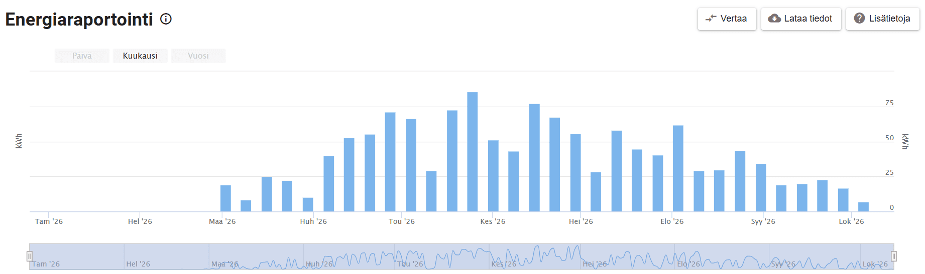

<p data-block-key="mqd87">Fingridin OmaDatahubin energiaraportista voi tarkastella sähkönkulutuksen vaihtelua vuoden aikana. Siirtotuotteen vertailussa kannattaa huomioida erityisesti lämmityskauden kulutus. (Kuva Sari Nieminen)</p>
Vuosi- ja kuukausinäkymät havainnollistavat kulutuksen vaihtelua eri vuodenaikoina. Tehomaksun arviointiin tarvitaan tarkempaa tietoa. Valitse tuntikohtainen tarkastelu ja etsi suurimmat kulutuslukemat. Jos yhden täyden tunnin aikana sähköä on kulunut 10 kWh, kyseisen tunnin keskiteho on 10 kW. Varttikohtaisista mittaustiedoista sähkönkäyttöä voi tarkastella vielä yksityiskohtaisemmin.

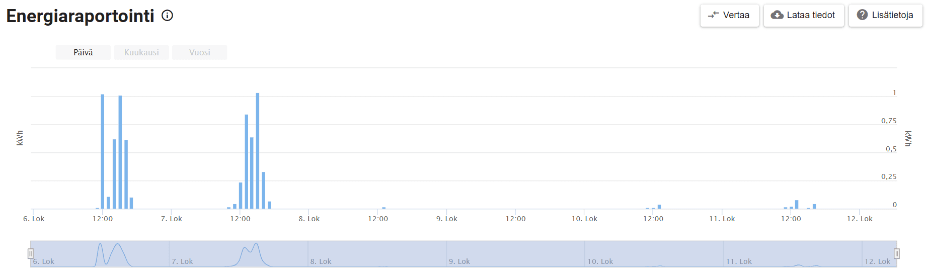

<p data-block-key="mqd87">OmaDatahubin tarkemmassa näkymässä sähkönkulutusta voidaan tarkastella tuntikohtaisesti. Suurimmat tuntikulutukset auttavat tunnistamaan ajankohdat, joina kodin sähkötehon tarve on ollut korkea. (Kuva Sari Nieminen)</p>
Vertaa suurimpien kulutushuippujen ajankohtia kodin sähkölaitteiden käyttöön. Osuvatko ne saunailtoihin, auton lataamiseen vai talven kylmimpiin pakkasöihin? Näin saat käsityksen siitä, millaisia kuormia kodissasi kannattaa ensimmäiseksi tarkastella.
Siirtotuotteen vertailuun kannattaa ottaa vähintään 12 kuukauden kulutustiedot. Erityisesti sähkölämmitteisessä omakotitalossa lämmityskauden kulutus ja tehohuiput voivat poiketa huomattavasti kesäkuukausista.
