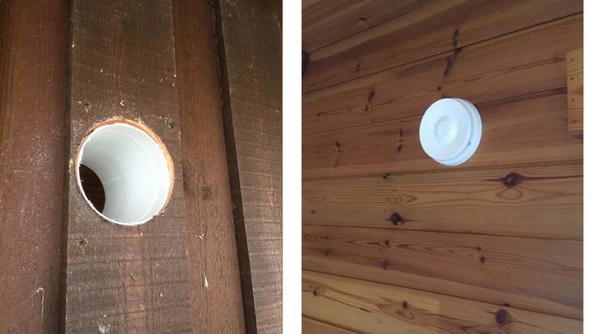

<p data-block-key="vtaew">Velco-venttiilin asentaminen onnistuu nopeasti 105 mm reikäterällä</p>

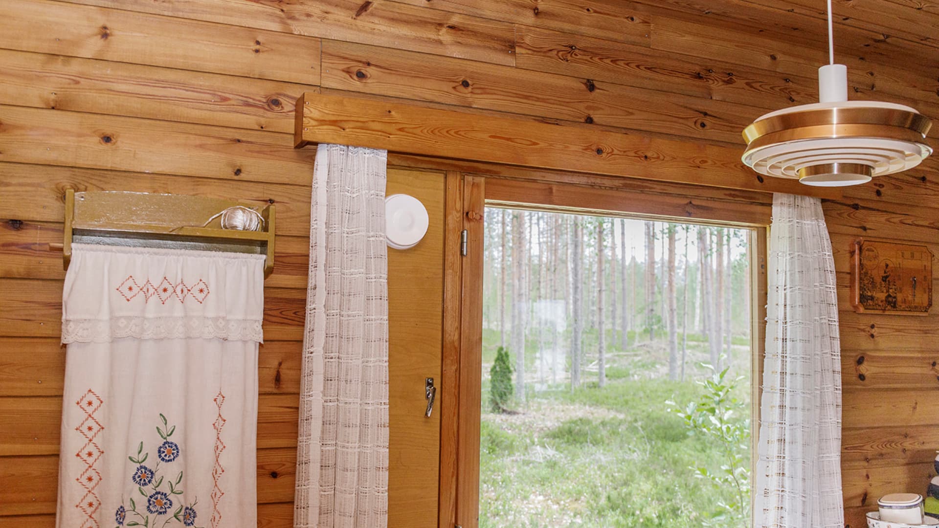

<p data-block-key="56zlx">Korvausilmaventtiilin voi asentaa myös puiseen tuuletusluukkuun</p>
© Velco Oy
Korvausilmaventtiilit– sijoitus, määrä ja miksi?
  • Korvausilmaventtiilit sijoitetaan mökin makuu- ja oleskelutiloihin.
  • Hyvä nyrkkisääntö korvausilmaventtiilien määrälle on, että jokaista noin 20 m² kohti on yksi venttiili.
  • Korvausilmaventtiili kannattaa sijoittaa mahdollisimman korkealle, jolloin ilma lämpenee ennen laskeutumistaan oleskelualueelle.
  • Hyvä paikka venttiileille on katonrajassa ikkunan yläpuolella.

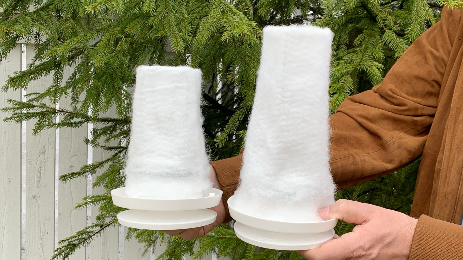

Velco-venttiili voidaan lyhentää sopimaan ohueenkin seinään
Uusi Velco-venttiili on helppo asentaa mökin seinään. Uuden läpiviennin tekemiseen riittää 105 mm reikäterä. Mökillä seinärakenteet ovat usein ohuet, mutta se ei haittaa, sillä teleskooppimainen läpivientiputki on säädettävissä seinän paksuuden mukaan.
Helposti muunneltavan Velco-venttiilin voi helposti sovittaa jopa 150 mm vahvuiseen seinään. Tätä ohuemmissa seinärakenteissa venttiili voidaan asentaa myös ilman suodatinkehikkoa jolloin se on mahdollista sovittaa noin 120 mm vahvuiseen seinään.
Jos mökillä taas on puiset ikkunaluukut, käy Velco-venttiilin asennus niihin käden käänteessä.
<p data-block-key="sk706">Seinän paksuuden mukaan sovitettava Velco-venttiili saadaan sopimaan ohuempaankin mökin seinään</p>
