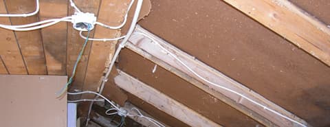

9. Sähköt - hinta n. 2 000 €
Suurin korjausvirhe on ammattitaidottoman henkilön käyttö töissä.
- Sähkötöiden tekijän on oltava merkitty TUKESin rekisteriin eli itse tai naapurin sinänsä kätevä Rane ei käy muihin töihin kuin esimerkiksi sulakkeen vaihtamiseen, valaisimen liittämiseen "sokeripalaan" sekä pistorasioiden kannen irrottamiseen ja kiinnittämiseen tapetoinnin ajaksi.
Talon sähköistystä uusitaan edellä esitettyjen töiden edetessä. Erilaisten sähköpisteiden tarve lisääntyy jatkuvasti ja siinä missä 50-luvulla huoneessa riitti yksi pistorasia tarvitaan niitä jo joka seinälle useampia. Sähköjohtojen uusiminen on kuitenkin myös turvallisuusasia, sillä monessa purueristeisessä talossa on vanhat tekstiilipäällysteiset johdot. Näiden jakorasiat ovat eristeiden seassa avonaisina ja aiheuttavat selkeän palovaaran. Suurimmat yksittäiset kustannukset aiheutuvat vanhan mahdollisen yksivaiheisen sähköliittymän muutoksesta kolmivaiheiseksi, kustannukset tuosta noin 2.000 euroa.
<p data-block-key="sdo17">Vanhat sähköjohdot voivat olla paloriski.</p>

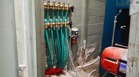

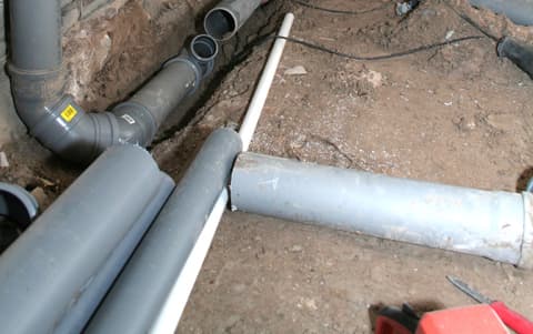

10. Vesi- ja viemäriputket, vesikalusteet - Vesi- ja viemäriputkien sekä vesikalusteiden osalta kustannukset ovat tapauskohtaisia.
Suurin korjausvirhe on vanhan putkiston vain osittainen uusiminen.
- Vesiputkistojen käyttöikä varsinkin piilossa olevien putkistojen osalta tulisi ottaa vakavasti. Kun remonttia tehdään, niin varsinkin vanhat betonilattioiden sisällä olevat putkistot on uusittava eikä odoteta niiden paukahtavan rikki ennen toimenpiteisiin alkamista. Tällöin asunto on pitkään käyttökelvottomana jo pelkkien rakenteiden kuivaustöiden vuoksi ja samalla ehkä juuri uusitut pintamateriaalit pilaantuvat. Vakuutusyhtiöt eivät myöskään korvaa yli-ikäisten putkitusten aiheuttamia vahinkoja täysimääräisinä.
- Kun viemäröintiä uusitaan, olisi hyvä uusia samalla koko verkosto. Vaikka vanhat betoniputket sijaitsevat turvallisen tuntuisesti betonilattian alla, ovat ne hapertuneet ja saattavat minä hetkenä hyvänsä aiheuttaa tukoksia ja vuotoa maaperään.
Vanhojen vesiputkien käyttöikä on noin 50 vuotta ja nyt esimerkiksi 60-luvulla betonilattioihin asennetut käyttö- ja lämmitysvesiputket ovat tulossa tiensä päähän. Myös vanhat wc-istuimet on hyvä vaihtaa jo pelkästään vedensäästön kannalta.
Varsinkin rintamamiestaloissa runkoviemäri on yleensä betonia ja muut osat betonia tai rautaa. Nämä ovat myös jo tulleet tiensä päähän. Kunnan uusiessa katuviemäröintiä tämä runkoviemäri yleensä myös uusitaan. Usein se onnistuu hyvin ujuttamalla muoviviemäri vanhan betoniputken sisään. Talon sisäpuolella joudutaan sen sijaan kaivamaan lattia auki viemäriputken osalta, jotta vaihto saadaan tehdyksi.
<p data-block-key="9i7zg">Valurautaviemäriputket korvataan muoviputkilla.</p>
