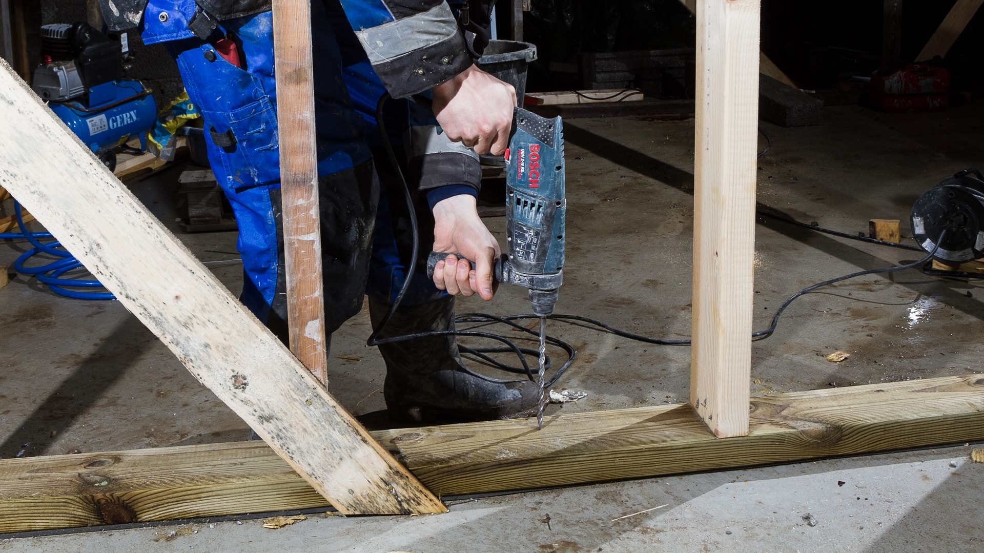

Tee asennustyö huolella:
  • Poraa oikean kokoinen porareikä
  • Puhdista porareikä harjalla ja ilmalla
  • Noudata annettuja asennussyvyyksiä
  • Kiristä asennus huolellisesti

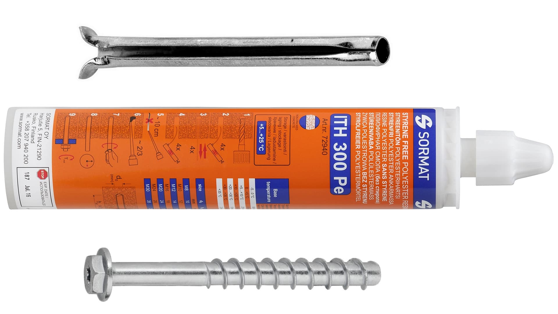

<p data-block-key="93vwb">Perustuskiinnityksiin soveltuvat mm. PKN pikanaula, ITH injektointimassa ja S-CSA betoniruuvi.</p>

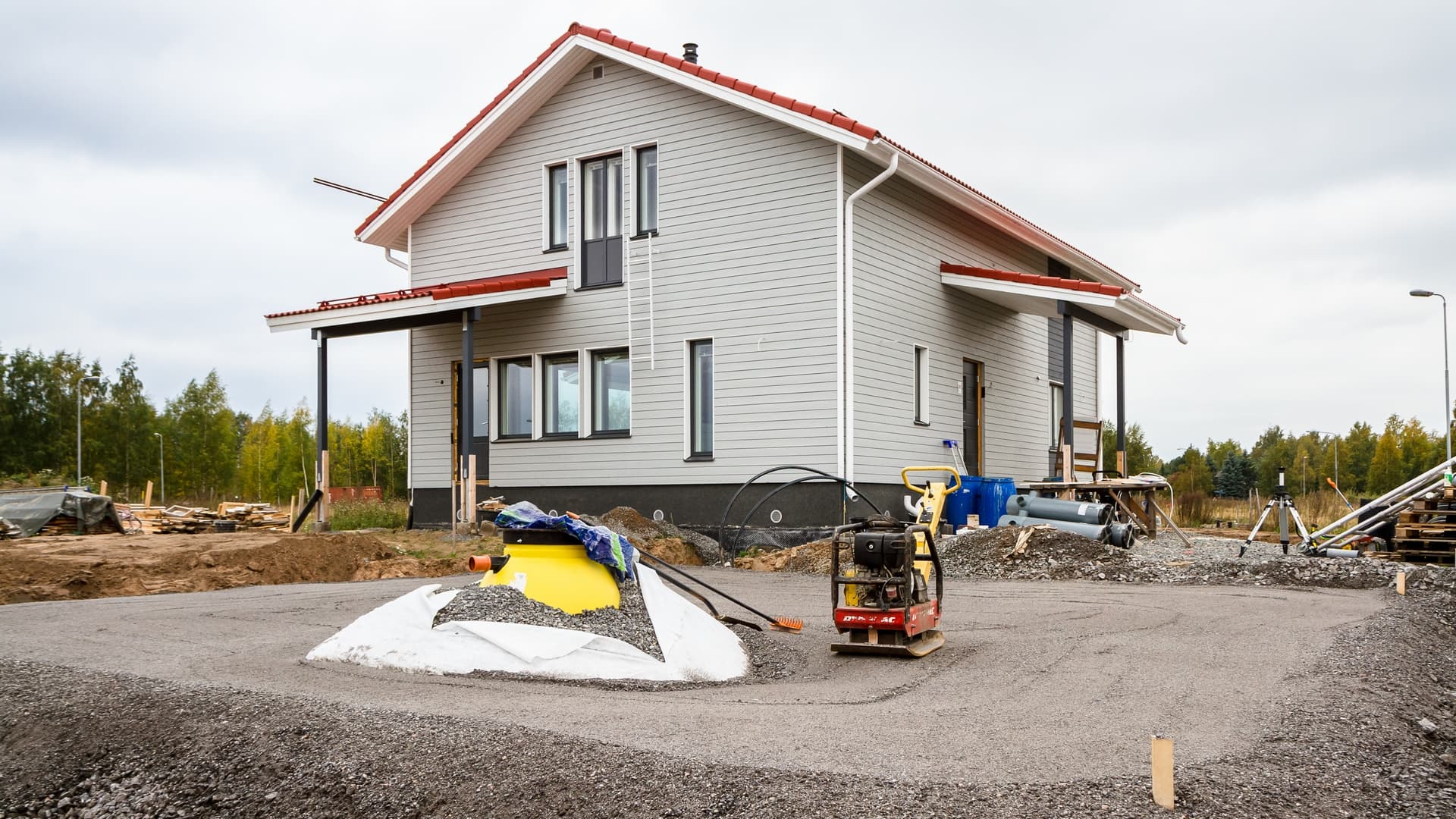

Tutustu seurantakohteessa tehtyihin alapohjakiinnityksiin
Aiemmin viime syksynä tasoitettiin autotallille paikkaa ja tehtiin perustustyöt kuntoon.
