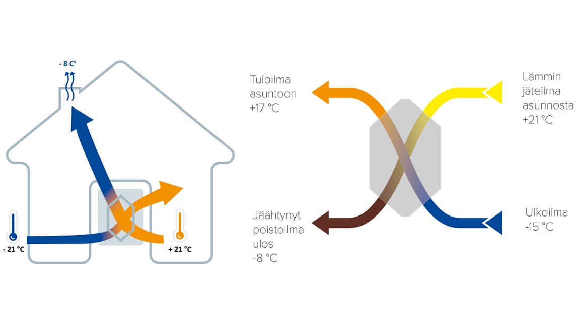

Ilmanvaihdon energiankulutus koostuu kahdesta pääasiasta: puhaltimien sähkönkulutuksesta ja poistettavan ilman tilalle tuotavan ulkoilman lämmittämisestä.
Nykyaikaisten EC-puhaltimien sähkönkulutus on yleensä pieni verrattuna siihen energiaan, joka kuluu tuloilman lämmittämiseen. Kun ilmanvaihtokone tuo taloon kylmää ulkoilmaa, ilma lämmitetään ensin lämmöntalteenotolla. Lämmöntalteenotto hyödyntää poistoilman lämpöä ja siirtää sitä tuloilmaan.
Jos poistoilmasta saatava lämpö ei riitä tuloilman tavoitelämpötilaan, ilmanvaihtokoneen jälkilämmityspatteri tai kodin varsinainen lämmitysjärjestelmä hoitaa loput. Siksi tuloilman lämpötila-asetuksella on merkitystä. Mitä korkeammalle tuloilma asetetaan, sitä useammin jälkilämmitystä tarvitaan.
Jos tuloilman ja jäteilman lukemat mietityttävät, katso tarkemmin, mitä tuloilman ja jäteilman lämpötilat ilmanvaihtokoneessa kertovat.
