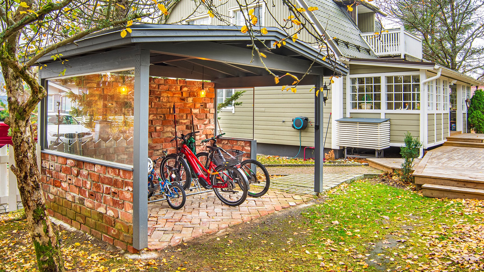

Vanhoista tiilistä tehty katos sopii hyvin puisen omakotitalon tyyliin. (Kuva: Panu Pitkänen)

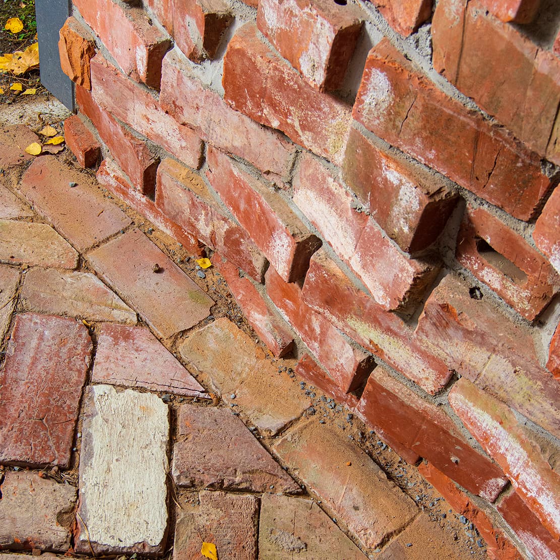

Vanhoista tiilistä tulee puhdistaa vanha laasti pois.
– Varsinkin pitkiltä syrjiltä, joiden pintaa tulee uusi laasti. Toisinaan halutaan lopputuloksessa näkyvän rustiikkista pintaa, kuten käytön jälkiä ja sitä laastia, mutta silloinkin pitkät lappeet tulee puhdistaa, kertoo projektin toteuttaneet RAKunionin Pentti Pesonen.
Kierrätysmateriaaleja työstettäessä itse materiaali määrittää paljon.
– Tässä tapauksessa, kun oli kyse piipuntiilistä, tiilet eivät ole kantikkaita vaan kaarevia, aavistuksen kolmikulmaisia. Tämä tekee jatkokäytöstä haasteellisempaa, mutta ei missään nimessä mahdotonta, hän jatkaa.

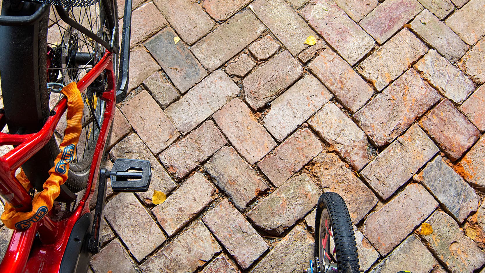

<p data-block-key="5y9ex">Tiilistä muotoiltiin katokselle myös toimiva lattia. (Kuva: Panu Pitkänen)</p>

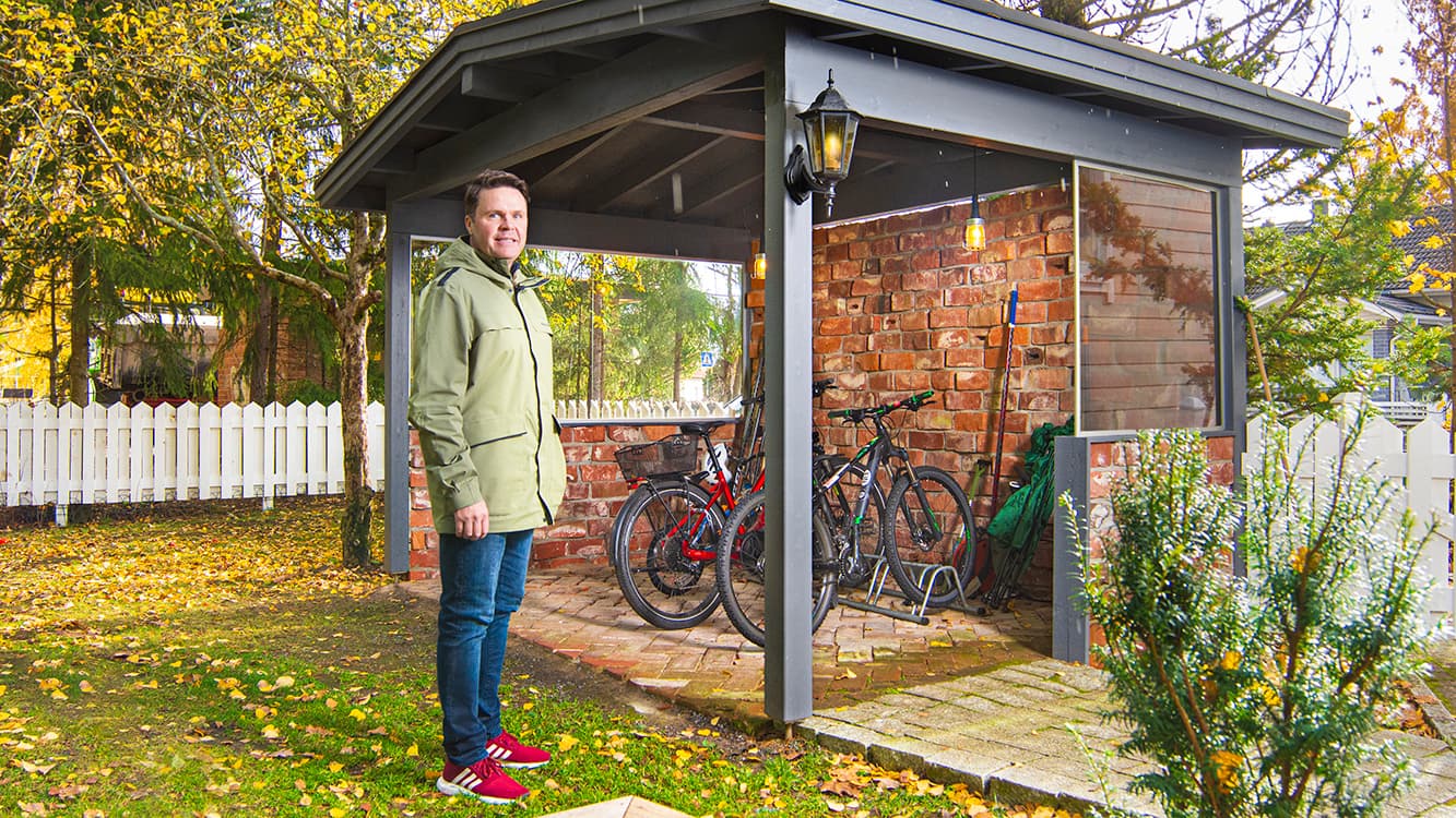

<p data-block-key="pnjh3">Tamperelainen Konsta Takala esittelee tyytyväisenä uutta pyöräkatosta, jonka alla viisihenkisen perheen kulkupelit pysyvät järjestyksessä. (Kuva: Panu Pitkänen)</p>
